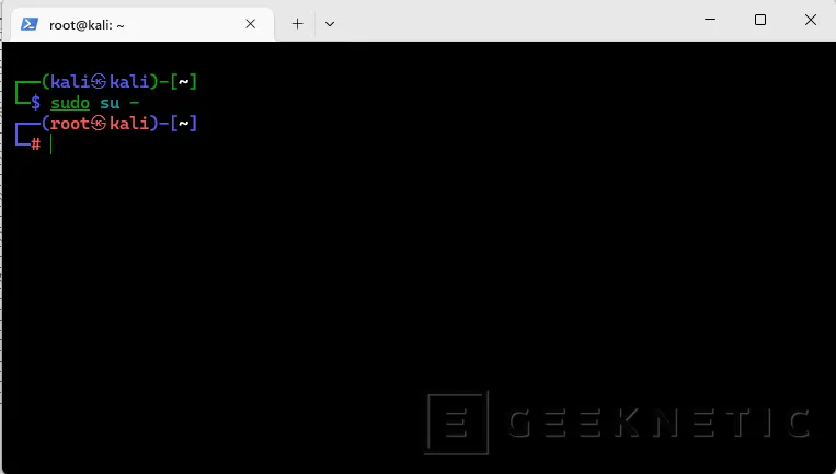

Abre su configuración principal:
┌──(kali㉿kali)-[~]└─$ sudo su -┌──(root㉿kali)-[~]
 └─# nano /etc/suricata/suricata.yaml

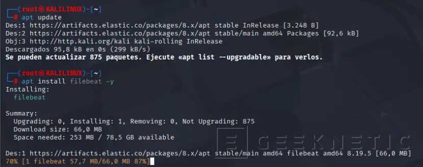

Instala Filebeat en Kali Linux

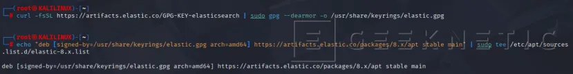

Instalamos la clave de Elastic y añadimos el repositorio:
curl -fsSL https://artifacts.elastic.co/GPG-KEY-elasticsearch | sudo gpg --dearmor -o /usr/share/keyrings/elastic.gpg
 echo "deb [signed-by=/usr/share/keyrings/elastic.gpg arch=amd64] https://artifacts.elastic.co/packages/8.x/apt stable main" | sudo tee /etc/apt/sources.list.d/elastic-8.x.list
Geeknetic Cómo detectar ataques de red con Suricata en Elastic Search 4
Actualizamos paquetes e instalamos:
apt updateapt install filebeat -y

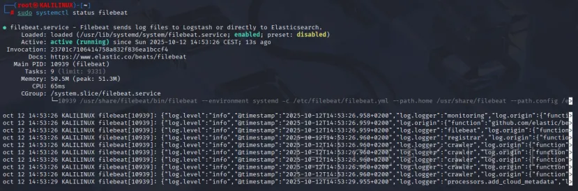

Habilitamos servicios:
sudo systemctl enable filebeatsudo systemctl start filebeat
 sudo systemctl status filebeat

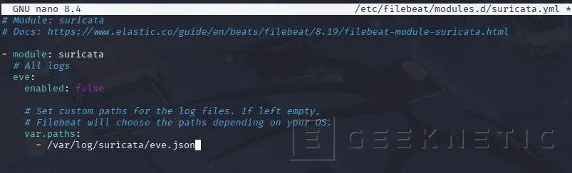

Configurar Filebeat para Suricata
Habilitamos para que Filebeat sea capaz de trabajar con Suricata
sudo filebeat modules enable suricata
 sudo nano /etc/filebeat/modules.d/suricata.yml
Geeknetic Cómo detectar ataques de red con Suricata en Elastic Search 7
Las rutas del fichero deben apuntar al fichero eve.json donde residen las trazas capturadas:
var.paths: - /var/log/suricata/eve.json

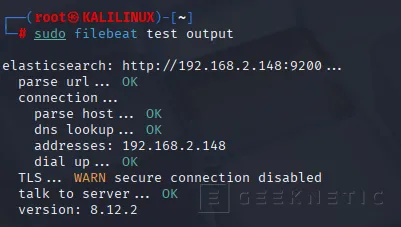

Pruebas de conexión de Filebeat a Elastic
Comprueba que está disponible:
sudo filebeat test output
Que nos debería arrojar algo como:
elasticsearch: Successfully connected

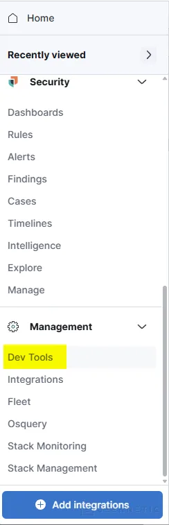

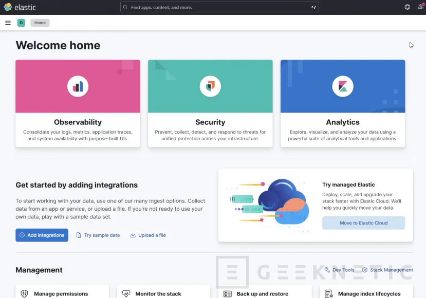

Para poder revisar desde el panel de Kibana las trazas de ejemplo, accedemos a la consola web:
Geeknetic Cómo detectar ataques de red con Suricata en Elastic Search 12
Iremos desde el menú superior izquierda, Management -> Dev Tools:
Geeknetic Cómo detectar ataques de red con Suricata en Elastic Search 13

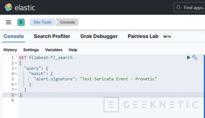

Y lanzamos la siguiente consulta:
Geeknetic Cómo detectar ataques de red con Suricata en Elastic Search 14
El resultado tendría que mostrar:
"hits" : { "hits" : [ { "_source" : { "alert" : {
 "signature" : "Test Suricata Event - Pronetic",
 "category" : "Generic Test" },
 "src_ip" : "192.168.2.100", "dest_ip" : "8.8.8.8" } } ]}
