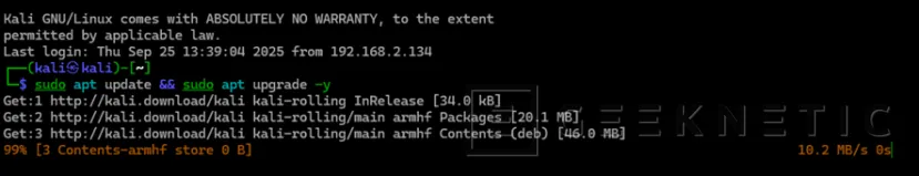

  1. Arrancamos Kali Linux, en este caso, y actualizamos el sistema operativo a la última versión:
    sudo apt update && sudo apt upgrade -y

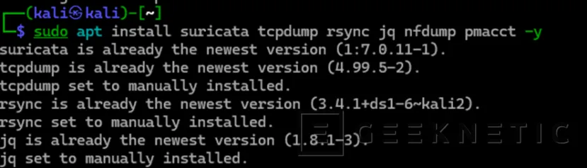

  2. Instalamos dependencias:
    sudo apt install suricata tcpdump rsync jq nfdump pmacct -y
    Geeknetic Raspberry Pi como Sistema de Detección de Intrusos con Suricata, la opción económica para PYMEs 3

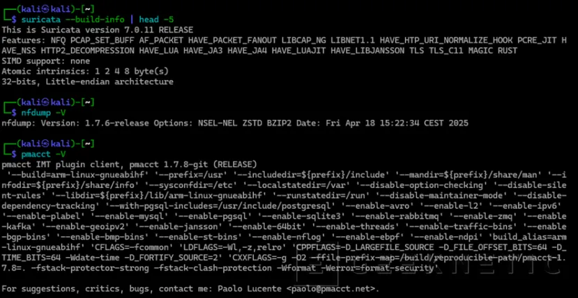

  3. Revisión versionados. Debe mostrar versión y soporte de dependencias:
    suricata --build-info | head -5nfdump -Vpmacct -V

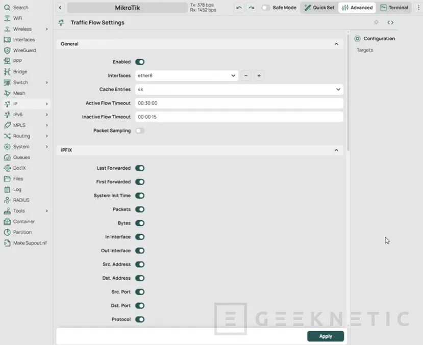

Configuración Traffic-Flow en Mikrotik
Accedemos a la consola de Mikrotik y configuramos los siguientes comandos (192.168.2.130 es la IP de la RPi, ether8 es el puerto WAN a monitorizar y 2055 el puerto UDP que usaremos):
/ip/traffic-flowset enabled=yes interfaces=ether8/ip/traffic-flow/target
 add address=192.168.2.130:2055 version=9
Podéis también hacerlo vía gráfica:
Geeknetic Raspberry Pi como Sistema de Detección de Intrusos con Suricata, la opción económica para PYMEs 5
El tráfico de NetFlow se considera tráfico de Control del propio router que sale por una de sus interfaces. Debes asegurarte de que las reglas de output no lo están bloqueando. Puedes crear una regla de cortafuegos para ello:

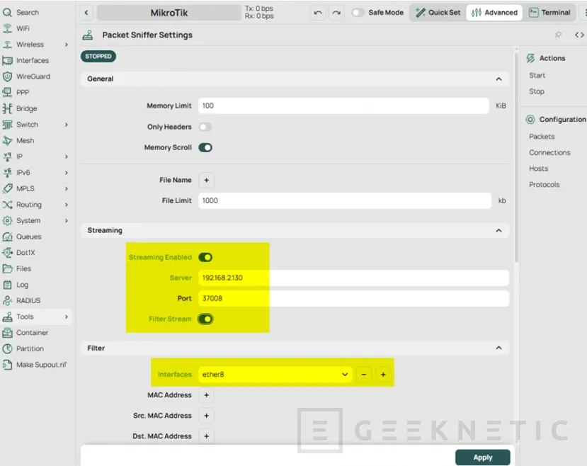

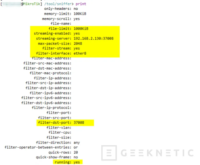

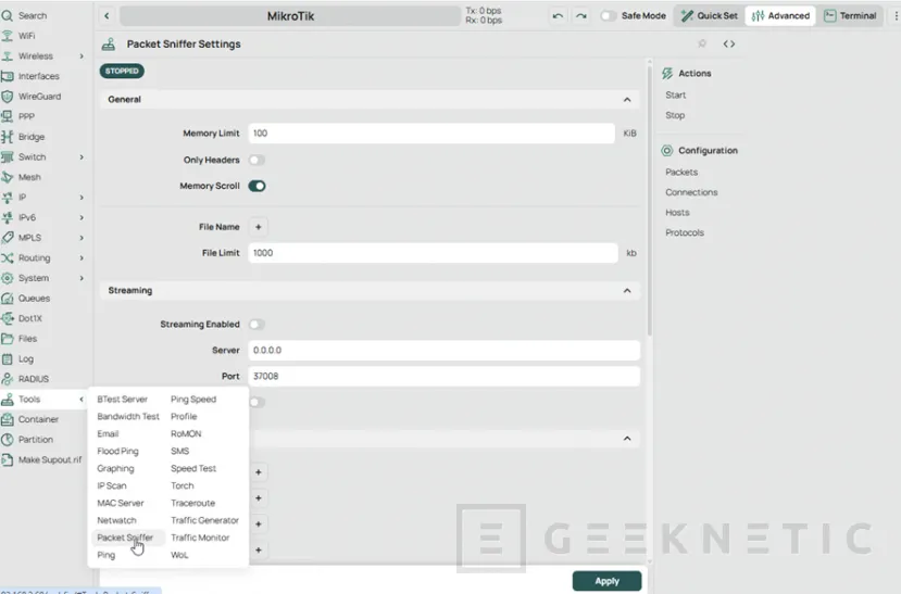

Configurar Sniffer integrado en Mikrotik
Lanzaremos los siguientes comandos:
/tool sniffer# Reemplaza [IP_DE_SU_RPI] con la IP real de tu Raspberry Pi
 set filter-stream=yes streaming-enabled=yes streaming-server=[IP_DE_SU_RPI] filter-dst-port=37008 filter-interface=ether8
 # Iniciamos el serviciostart# Verificamosprint
Geeknetic Raspberry Pi como Sistema de Detección de Intrusos con Suricata, la opción económica para PYMEs 6
También se puede hacer vía gráfica:
Geeknetic Raspberry Pi como Sistema de Detección de Intrusos con Suricata, la opción económica para PYMEs 7
Geeknetic Raspberry Pi como Sistema de Detección de Intrusos con Suricata, la opción económica para PYMEs 8

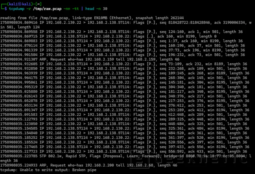

En este momento, deberiáis ya ver captura de paquetes en vuestra Raspberry Pi:
┌──(kali㉿kali)-[~]└─$ sudo tcpdump -i eth0 -s 0 -w /tmp/raw.pcap
 tcpdump: listening on eth0, link-type EN10MB (Ethernet), snapshot length 262144 bytes
 749 packets captured824 packets received by filter0 packets dropped by kernel
Si no veis nada habría que comprobar que la RPi no tiene ningún firewall adicional o las configuraciones de Mikrotik no están bien.
Por ejemplo, si filtramos unas líneas:
tcpdump -r /tmp/raw.pcap -nn -tt | head -n 30
Geeknetic Raspberry Pi como Sistema de Detección de Intrusos con Suricata, la opción económica para PYMEs 9
Esto confirma que el Raspberry Pi recibe tráfico desde el MikroTik.

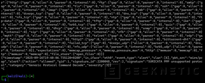

Y comprueba que existen logs en tiempo real:
tail -f /var/log/suricata/eve.json

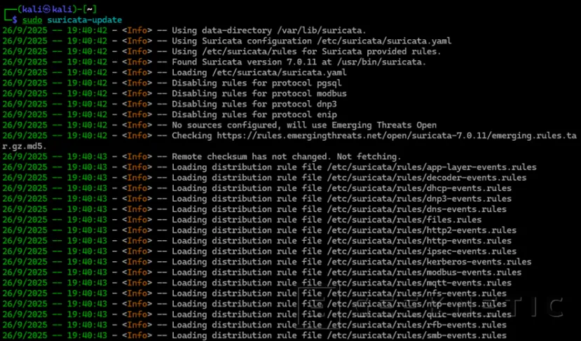

Activamos las reglas de Suricata:
sudo suricata-updatesudo systemctl restart suricata
Geeknetic Raspberry Pi como Sistema de Detección de Intrusos con Suricata, la opción económica para PYMEs 11

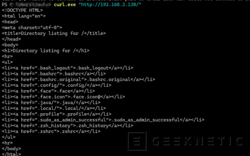

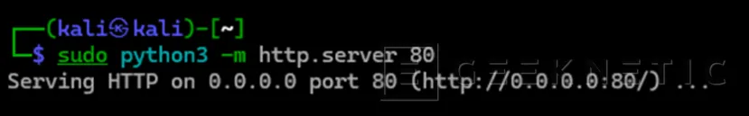

Con todo configurado, y el tráfico llegando a nuestra Raspberry, realizamos varias pruebas.
Arrancamos un servidor HTTP de forma temporal en Raspberry:
sudo python3 -m http.server 80
Geeknetic Raspberry Pi como Sistema de Detección de Intrusos con Suricata, la opción económica para PYMEs 12
Dejamos el comando corriendo, y desde otra máquinas comprobamos que llegamos:
curl.exe "http://192.168.2.130/"
Geeknetic Raspberry Pi como Sistema de Detección de Intrusos con Suricata, la opción económica para PYMEs 13

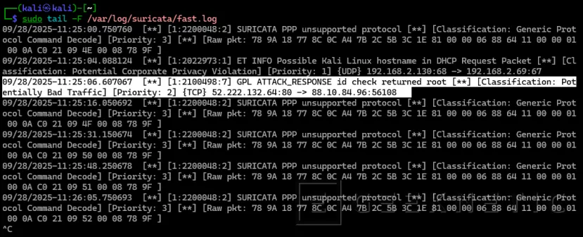

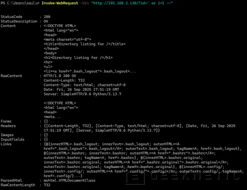

Ahora generamos tráfico sospechoso desde otro equipo, para comprobar que Suricata trabaja adecuadamente. Lo podemos hacer lanzando desde la máquina de pruebas hacia la Raspberry Pi, el siguiente comando:
curl "http://192.168.2.130/?id=%27%20or%201%3D1%20--"ó
 Invoke-WebRequest -Uri "http://192.168.2.130/?id=' or 1=1 --"
Geeknetic Raspberry Pi como Sistema de Detección de Intrusos con Suricata, la opción económica para PYMEs 14
Deberíamos ver estos acceso desde el log:
grep -i sql /var/log/suricata/eve.json
o
sudo tail -F /var/log/suricata/fast.log

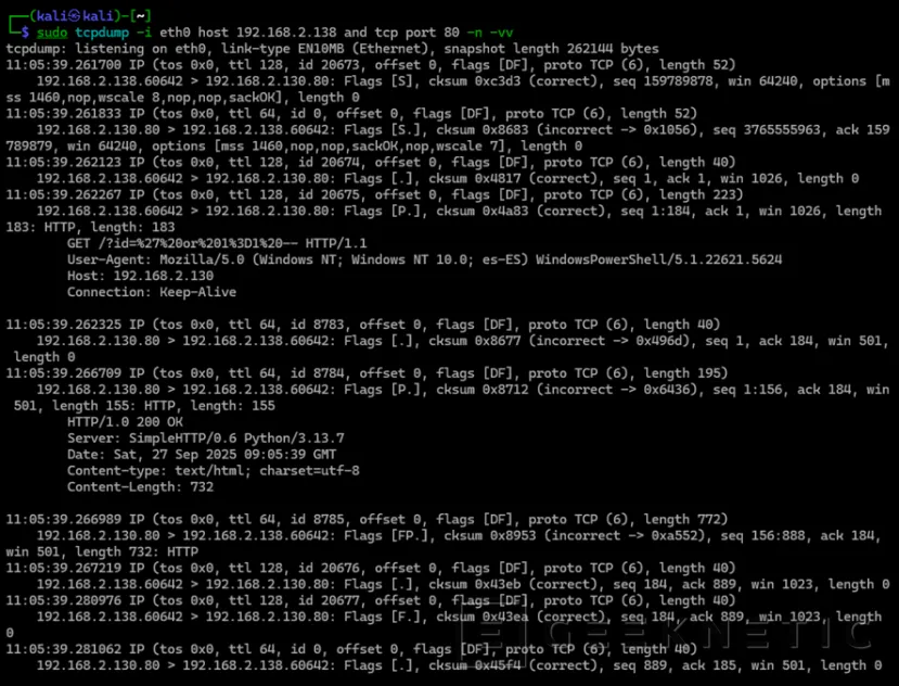

Si queréis hacerlo de una forma más interactiva, podéis abrir dos consolas de RPi, una con el servidor web y otra con un tcpdump escuchando con un filtro de la máquina desde donde lo lanzas:
sudo tcpdump -i eth0 host 192.168.2.138 and tcp port 80 -n -vv
Geeknetic Raspberry Pi como Sistema de Detección de Intrusos con Suricata, la opción económica para PYMEs 16
En cuanto lances el ataque de SQL Injection, se imprimirá en pantalla:

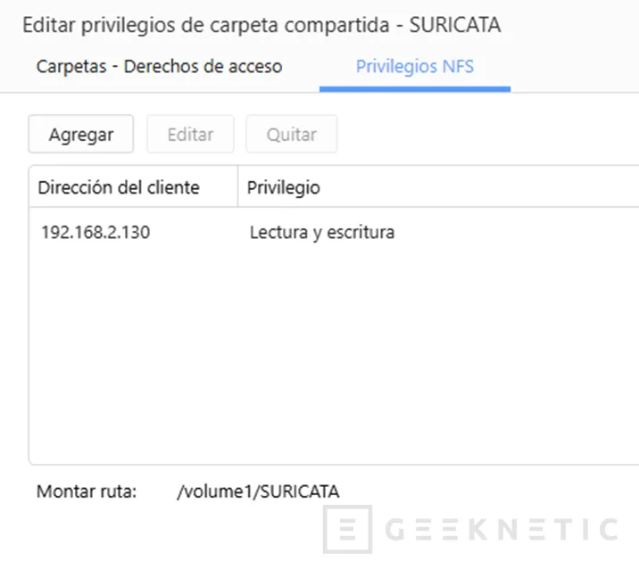

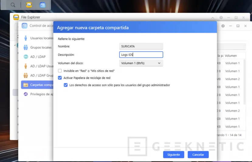

Montaje recurso NFS en NAS Asustor
Una buena idea, si vais a generar mucho tráfico, es que los eventos se exporten de forma automática a un recurso compartido, como una carpeta compartida por NFS en un NAS Asustor.
Generamos el share:
Geeknetic Raspberry Pi como Sistema de Detección de Intrusos con Suricata, la opción económica para PYMEs 18
Le damos permisos a la IP de la RPi:
Geeknetic Raspberry Pi como Sistema de Detección de Intrusos con Suricata, la opción económica para PYMEs 19

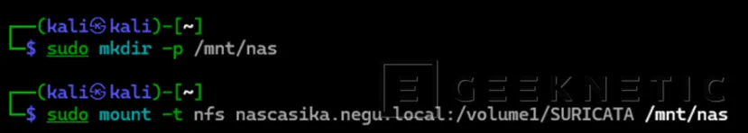

Montaje NFS en Raspberry Pi
Instalamos los paquetes necesarios y generamos las carpetas:
sudo apt install nfs-common -ysudo mkdir -p /mnt/nas
 sudo mount -t nfs nascasika.negu.local:/volume1/SURICATA /mnt/nas
Geeknetic Raspberry Pi como Sistema de Detección de Intrusos con Suricata, la opción económica para PYMEs 20

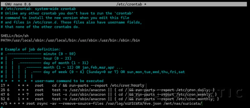

Enviar los Logs con RSYNC
Para automatizar el copiado de ficheros, usaremos CRON (el parámetro "--remove-source-files" elimina los ficheros originales, podéis omitirlo si no lo veis necesario):
sudo nano /etc/crontab
 */5 * * * * root rsync -av --remove-source-files /var/log/suricata /mnt/nas/suricata/
Geeknetic Raspberry Pi como Sistema de Detección de Intrusos con Suricata, la opción económica para PYMEs 22

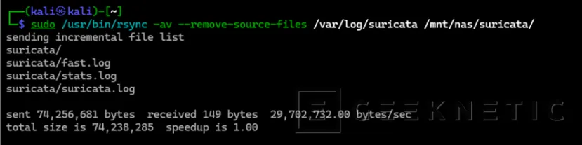

Comprobamos manualmente que funciona:
sudo /usr/bin/rsync -av --remove-source-files /var/log/suricata /mnt/nas/suricata/
Geeknetic Raspberry Pi como Sistema de Detección de Intrusos con Suricata, la opción económica para PYMEs 23

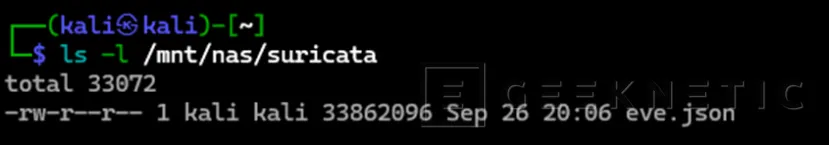

El archivo debe aparecer en el NAS.
ls -l /mnt/nas/suricata/

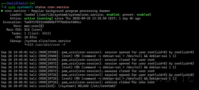

Nos aseguramos de que el servicio CRON esté corriendo:
Geeknetic Raspberry Pi como Sistema de Detección de Intrusos con Suricata, la opción económica para PYMEs 25
