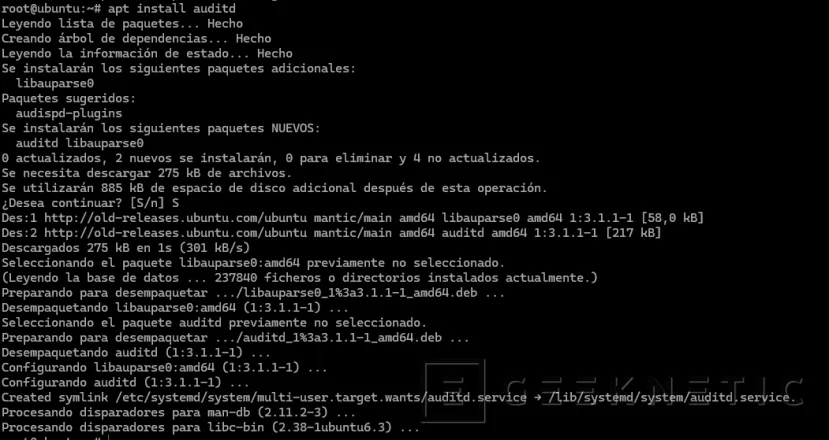

Para implementar el servicio Auditd en un sistema Linux, usaremos los siguientes comandos:
Debian/Ubuntu
sudo apt update
sudo apt install -y auditd audispd-plugins
Geeknetic Mejora la Ciberseguridad de tus Sistemas Linux con Audit 1
sudo systemctl enable --now auditd

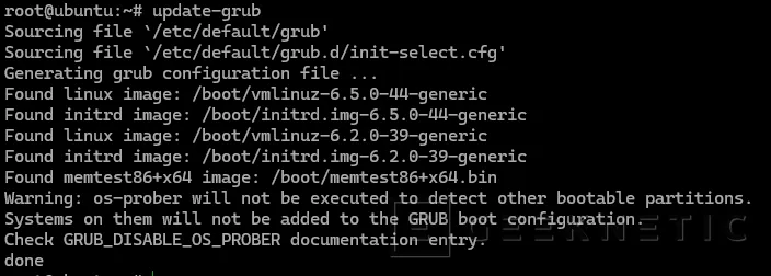

## OPCIONAL (Añade parámetros al kernel). Editas "/etc/default/grub" :
GRUB_CMDLINE_LINUX="audit=1 audit_backlog_limit=8192"
Y lanzas un "sudo update-grub"

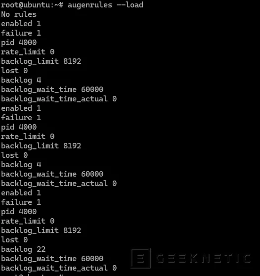

  2. Carga las reglas persistentes:
    sudo augenrules --load
    Geeknetic Mejora la Ciberseguridad de tus Sistemas Linux con Audit 4

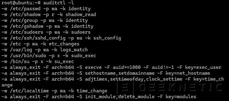

  3. Verifica reglas en memoria:
    sudo auditctl -l
    Geeknetic Mejora la Ciberseguridad de tus Sistemas Linux con Audit 5

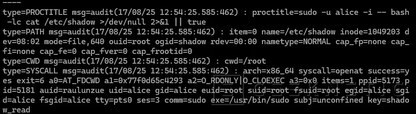

  • Intento leer /etc/shadow con el usuario alice (no me debería dejar):
    • sudo -u alice -i -- bash -lc 'cat /etc/shadow >/dev/null 2>&1 || true'
      Geeknetic Mejora la Ciberseguridad de tus Sistemas Linux con Audit 7
    • Aunque falle, el intento de lectura queda registrado por -w /etc/shadow -p r -k shadow_read.
      • # Intentos de leer /etc/shadow
      • ausearch -k shadow_read -i
        Geeknetic Mejora la Ciberseguridad de tus Sistemas Linux con Audit 8

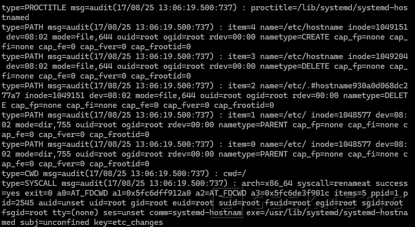

    • Puedes probar a lanzar modificación como root, la cual generará un "write (wa)"
      • echo "# linea de prueba $(date)" | sudo tee -a /etc/ssh/sshd_config >/dev/null
      • Cambio el nombre del host: "sudo hostnamectl set-hostname demo-audit-$(date +%H%M)"

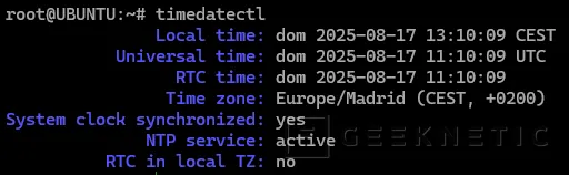

  • Cambiar la hora del sistema: "sudo date -s "2025-08-17 12:34:56" 2>/dev/null || true" o "timedatectl"
    Geeknetic Mejora la Ciberseguridad de tus Sistemas Linux con Audit 11

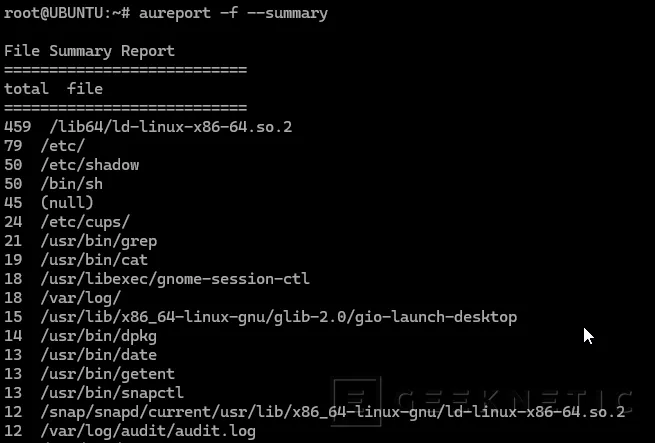

  • Resumen de ficheros
    • sudo aureport -f --summary

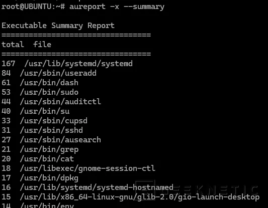

  • Resumen de ejecuciones
    • sudo aureport -x --summary
      Geeknetic Mejora la Ciberseguridad de tus Sistemas Linux con Audit 13

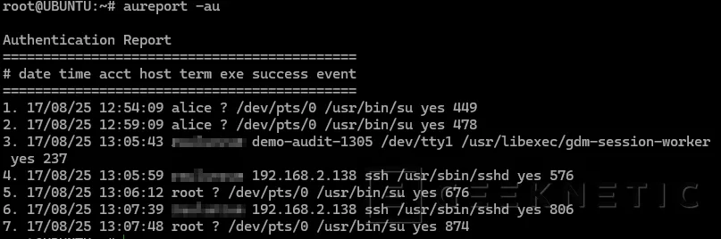

  • Autenticaciones (logins)
    • sudo aureport -au
      Geeknetic Mejora la Ciberseguridad de tus Sistemas Linux con Audit 14

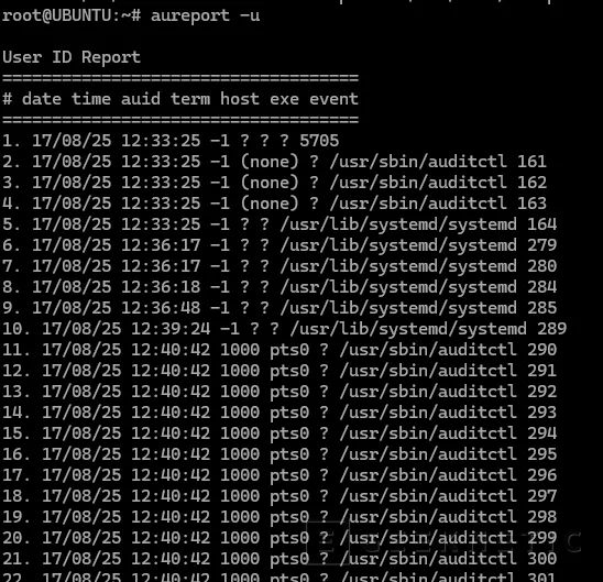

  • Por usuario
    • sudo aureport -u
      Geeknetic Mejora la Ciberseguridad de tus Sistemas Linux con Audit 15
Tip: Añade -i a aureport para “humanizar” (resolución de IDs a nombres).
