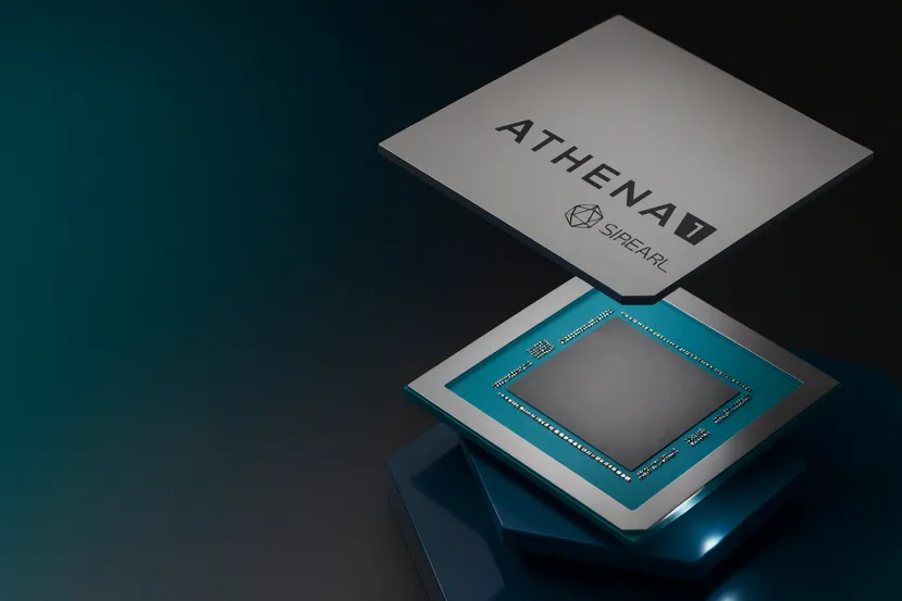

El corazón es Arm Neoverse V1 (2020), con opciones de 16/32/48/64/80 núcleos y dos unidades SVE de 256 bits por núcleo. En silicio, el paralelismo con Rhea1 es evidente: en torno a 61.000 millones de transistores y fabricación en TSMC N6 (familia 7 nm). La elección no impresiona en marketing para 2027, pero sí en aprovisionamiento: es un nodo maduro, estable y con buen rendimiento por oblea, algo clave cuando se prioriza disponibilidad y fiabilidad por delante del “último grito”.
Memoria, E/S y la renuncia a HBM: un peaje calculado
La imagen divulgada por SiPearl de Athena1 no muestra HBM. Es coherente: HBM encarece, complica el empaquetado y habla el idioma del HPC/IA más duro, no del “edge” seguro. El debate se traslada a la anchura de memoria y la interconexión.
