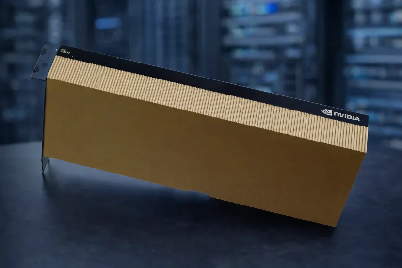

Hay filtraciones que son un par de capturas sueltas y otras que te colocan al lado de la mesa de un técnico. Eso es lo que ha pasado con la RTX 6000D, una gráfica profesional basada en Blackwell que ha aparecido en un primer desmontaje. Y el dato que se queda pegado en la retina no es el tamaño del disipador: son los 84 GB de memoria GDDR7, una cifra extraña para el consumidor, pero muy lógica cuando el trabajo va de mover escenas, modelos y datasets enormes sin partirlos.
La RTX 6000D no busca ser “la mejor para jugar”. Su razón de existir es más simple: ofrecer una GPU profesional con mucha VRAM, pero con recortes medidos frente al modelo superior para encajar en segmentación y requisitos de mercado. En un sector donde la memoria se ha convertido en moneda fuerte, 84 GB es una declaración de intenciones.
Qué confirma el desmontaje: la memoria manda y el diseño va a lo seguro
El vídeo sirve para poner cara a lo que hasta ahora eran números. La placa y el sistema de refrigeración apuntan a un planteamiento típico de workstation: robustez, estabilidad y comportamiento sostenido. En entornos profesionales, lo que se compra no es un pico de rendimiento, sino previsibilidad bajo carga.
La protagonista, eso sí, es la VRAM. Los 84 GB de GDDR7 encajan con el uso de módulos de 3 GB por chip, una opción que empieza a tomar forma con la nueva generación de memoria. Esa elección sugiere una configuración de bus más estrecha que la de la variante completa: 84 GB suelen cuadrar con 28 chips de 3 GB y un bus de 448 bits. Es un recorte con bisturí: baja capacidad y ancho de banda frente a 96 GB y 512 bits, pero mantiene una cifra de memoria que sigue estando en otra liga.
