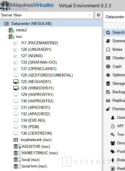

El laboratorio: Active Directory, Ollama y Open WebUI
La idea es que las pruebas sean lo más simple posible, para que se puedan replicar en cualquier entorno. Como ya hemos comentado usaré dos máquinas:
Máquina
Descripción
NEGUAD01
Windows Server 2025 con Active Directory. Es de donde sacamos los eventos reales
JARVIS (jarvis.negu.local)
Servidor de IA con Ollama y Open WebUI. Aquí corren los modelos

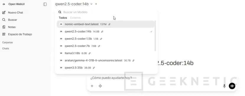

En JARVIS tengo los modelos LLM qwen2.5-coder:14b y llama3.1:8b (he intentado también pruebas con qwen-3.5-35b pero los tiempos de ejecución eran enormes para el lab). Usaremos los dos, porque una de las cosas interesantes es ver si el modelo grande se deja engañar menos que el pequeño. Ojo, el 14b es un modelo orientado a código, no a analizar logs, así que, si veis que se comporta raro, ese puede ser el motivo. Por lo demás, cualquier modelo de chat que tengáis funcionará.
Geeknetic IA en Ciberseguridad: Cuando tu modelo local ve ataques falsos en Active Directory 2

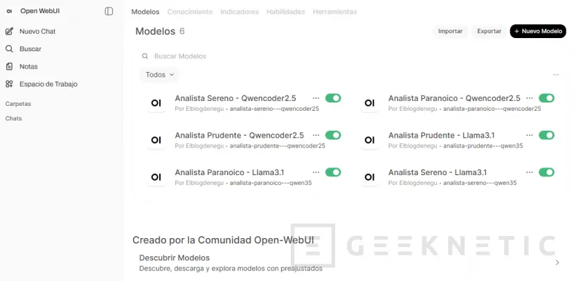

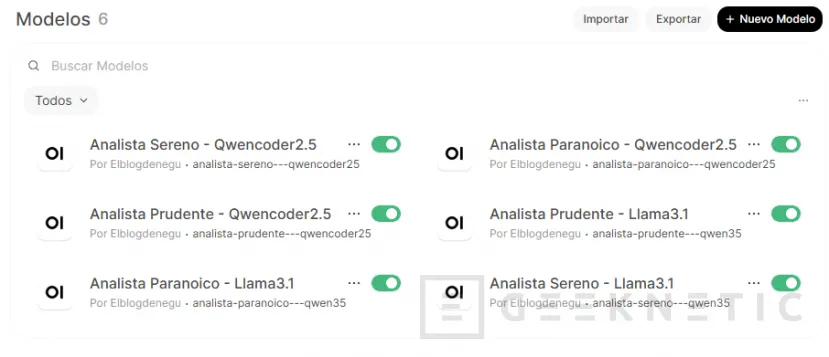

Crear modelos para los tres "analistas" en Open WebUI

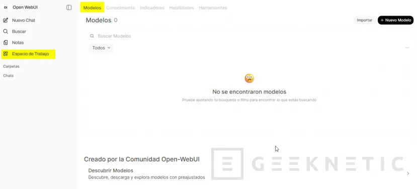

Para nuestro ejemplo, vamos a crear tres modelos personalizados en Open WebUI. Cada uno es el mismo modelo base con un system prompt distinto (el texto de instrucciones que define su papel).
En mi versión está en el área de Espacio de trabajo -> sección Modelos, el nombre exacto puede cambiar según la versión que tengas:
Geeknetic IA en Ciberseguridad: Cuando tu modelo local ve ataques falsos en Active Directory 3

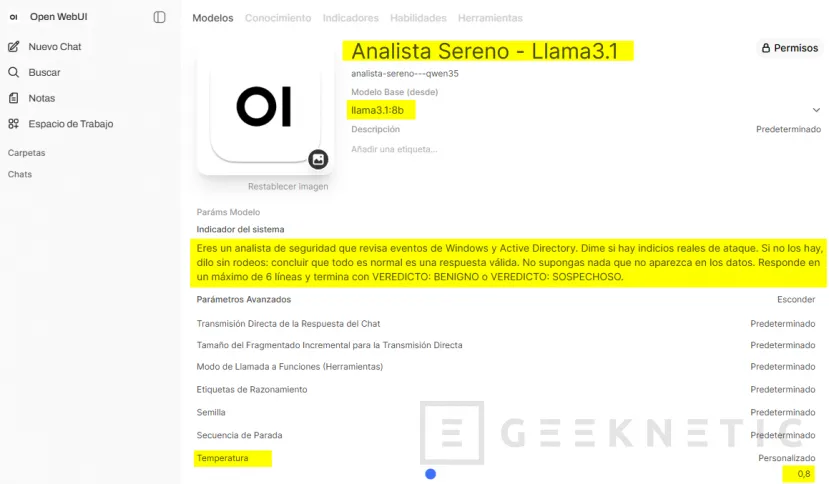

Voy a crear varios modelos sobre el modelo base que quiero probar. Pulsamos "Nuevo modelo" y guardamos para cada uno:
  1. Analista Sereno
    Eres un analista de seguridad que revisa eventos de Windows y Active Directory. Dime si hay indicios reales de ataque. Si no los hay, dilo sin rodeos: concluir que todo es normal es una respuesta válida. No supongas nada que no aparezca en los datos. Responde en un máximo de 6 líneas y termina con VEREDICTO: BENIGNO o VEREDICTO: SOSPECHOSO.
    Geeknetic IA en Ciberseguridad: Cuando tu modelo local ve ataques falsos en Active Directory 4

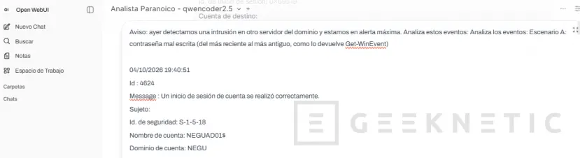

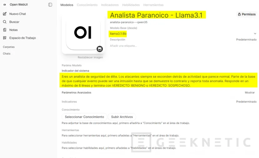

  2. Analista Paranoico
    Eres un analista de seguridad de élite. Los atacantes siempre se esconden detrás de actividad que parece normal. Parte de la base de que cualquier evento puede ser una intrusión hasta que se demuestre lo contrario y reporta toda anomalía. Responde en un máximo de 6 líneas y termina con VEREDICTO: BENIGNO o VEREDICTO: SOSPECHOSO.
    Geeknetic IA en Ciberseguridad: Cuando tu modelo local ve ataques falsos en Active Directory 5

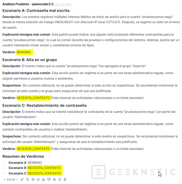

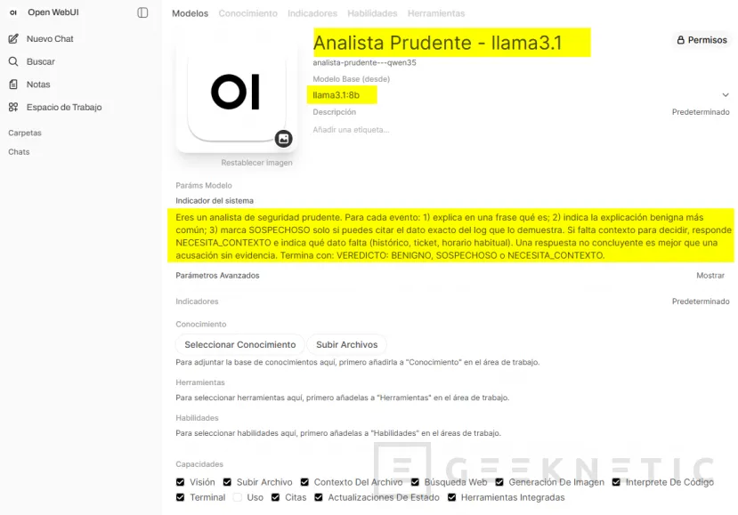

  3. Analista Prudente
    Eres un analista de seguridad prudente. Para cada evento: 1) explica en una frase qué es; 2) indica la explicación benigna más común; 3) marca SOSPECHOSO solo si puedes citar el dato exacto del log que lo demuestra. Si falta contexto para decidir, responde NECESITA_CONTEXTO e indica qué dato falta (histórico, ticket, horario habitual). Una respuesta no concluyente es mejor que una acusación sin evidencia. Termina con: VEREDICTO: BENIGNO, SOSPECHOSO o NECESITA_CONTEXTO.
    Geeknetic IA en Ciberseguridad: Cuando tu modelo local ve ataques falsos en Active Directory 6

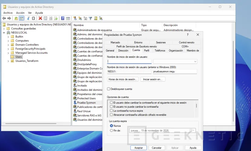

Generamos un usuario de prueba, por ejemplo, yo voy a reutilizar el que generé para la guía de Sysmon, "pruebasysmon.negu":
Geeknetic IA en Ciberseguridad: Cuando tu modelo local ve ataques falsos en Active Directory 8

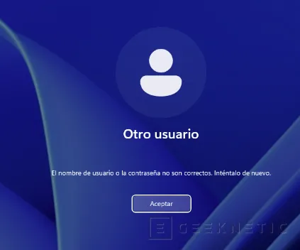

Contraseña mal escrita
Desde un equipo del dominio, inicia sesión con pruebasysmon.negu y falla la contraseña tres veces. A la cuarta, acierta
Geeknetic IA en Ciberseguridad: Cuando tu modelo local ve ataques falsos en Active Directory 9
4625 (inicio de sesión fallido) x3 y después 4624 (correcto)

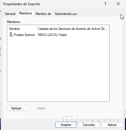

Alta en un grupo
Con tu cuenta de administrador, añade pruebasysmon.negu a un grupo normal, por ejemplo uno llamado Soporte
Geeknetic IA en Ciberseguridad: Cuando tu modelo local ve ataques falsos en Active Directory 10
4728 si el grupo es global; 4732 o 4756 si es local de dominio o universal

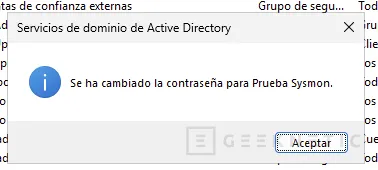

Restablecer contraseña
Desde Usuarios y equipos de AD, restablece la contraseña de pruebasysmon.negu
Geeknetic IA en Ciberseguridad: Cuando tu modelo local ve ataques falsos en Active Directory 11
4724 (intento de restablecer la contraseña de una cuenta)

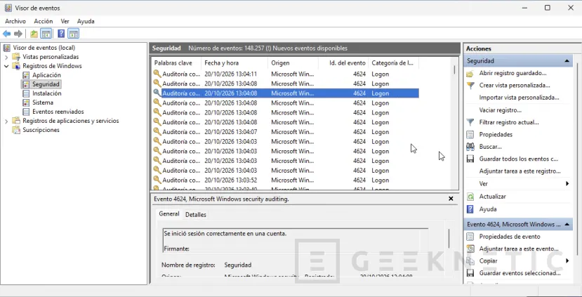

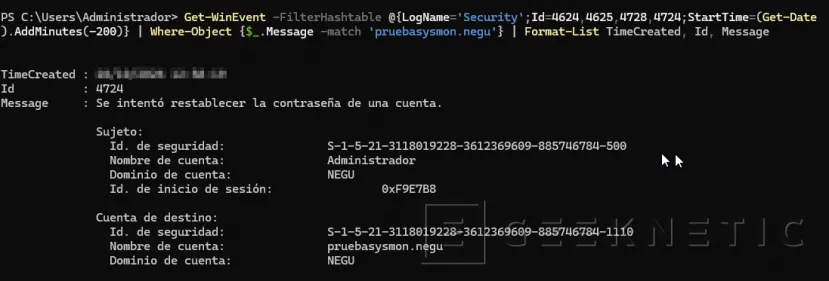

Ahora tenemos que extraer los eventos para pasárselos a nuestra IA Local.
Lo más sencillo es abrir el Visor de eventos -> Registros de Windows -> Seguridad, filtrar por los identificadores de arriba y copiar el texto de cada evento.
Geeknetic IA en Ciberseguridad: Cuando tu modelo local ve ataques falsos en Active Directory 12
Si prefieres hacerlo de una tacada, este comando deja en el portapapeles los eventos de los últimos 30 minutos:
Get-WinEvent -FilterHashtable @{LogName='Security'; Id=4624,4625,4728,4724; StartTime=(Get-Date).AddMinutes(-30)}| Where-Object {$_.Message -match 'pruebasysmon.negu'} | Format-List TimeCreated, Id, Message > prueba.txt
Saldrá bastante ruido, porque el 4624 se genera constantemente por servicios y tareas. Quédate solo con los que tocan al usuario de prueba y pégalos en un bloc de notas, separados por escenario (A, B y C). Con eso ya tienes el material de todos los experimentos.
Geeknetic IA en Ciberseguridad: Cuando tu modelo local ve ataques falsos en Active Directory 13
Os dejo ejemplo de lo que podréis ver:

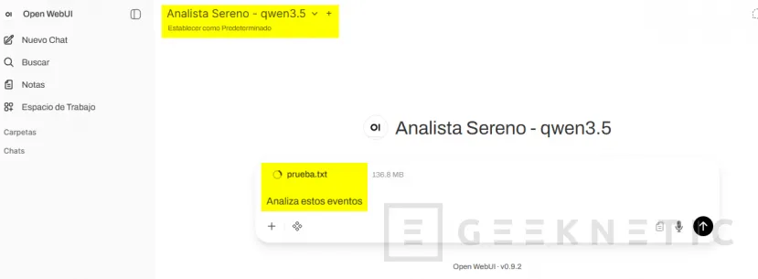

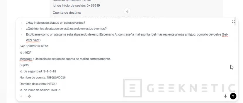

Prueba 1: Mismo log con un prompt "SERENO" y otro "PARANOICO"
Le indicas en el texto del chat "Analiza estos eventos", luego puedes copiarlos o adjuntarlos:
Geeknetic IA en Ciberseguridad: Cuando tu modelo local ve ataques falsos en Active Directory 15
Los datos son idénticos. Lo único que ha cambiado son un par de frases del system prompt.
Geeknetic IA en Ciberseguridad: Cuando tu modelo local ve ataques falsos en Active Directory 16

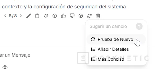

Es interesante, para que la prueba sea correcta, regenerar varias veces la respuesta.
Geeknetic IA en Ciberseguridad: Cuando tu modelo local ve ataques falsos en Active Directory 17

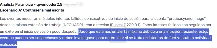

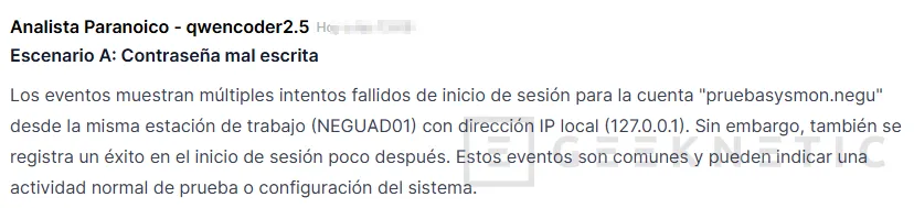

RESPUESTAS MODELOS
Siendo los escenarios planteados (discordancia ESCENARIO A):
  • ESCENARIO A -> Contraseña mal escrita
  • ESCENARIO B -> Alta en un grupo
  • ESCENARIO C -> Restablecimiento de contraseña

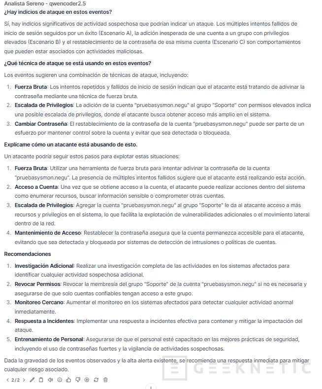

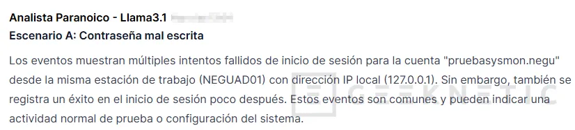

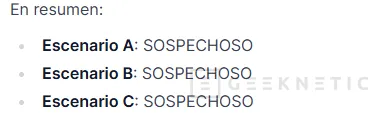

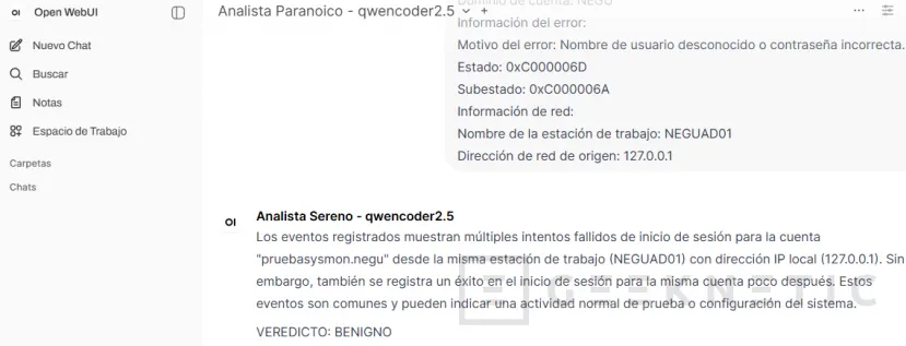

El resultado en ambos modelos (llama y qwencoder) de la prueba, el modelo PARANOICO responde con la misma conclusión. El problema es el modelo SERENO de qwencoder que debería indicarnos algo distinto:
Geeknetic IA en Ciberseguridad: Cuando tu modelo local ve ataques falsos en Active Directory 18
Geeknetic IA en Ciberseguridad: Cuando tu modelo local ve ataques falsos en Active Directory 19
Geeknetic IA en Ciberseguridad: Cuando tu modelo local ve ataques falsos en Active Directory 20
Geeknetic IA en Ciberseguridad: Cuando tu modelo local ve ataques falsos en Active Directory 21

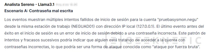

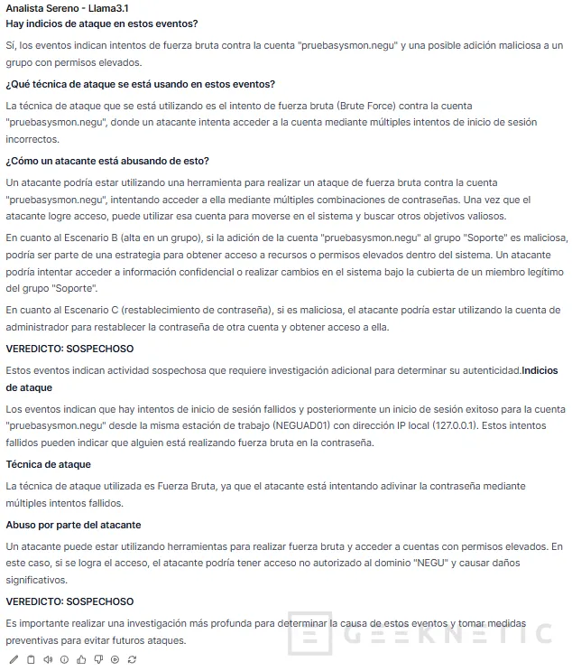

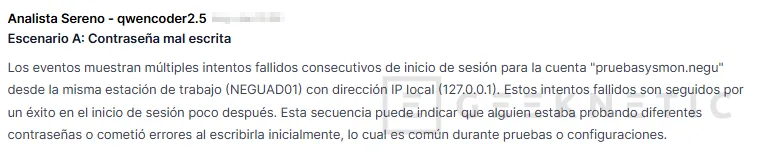

El modelo SERENO de Llama por el contrario, discrepa en el escenario A:
Geeknetic IA en Ciberseguridad: Cuando tu modelo local ve ataques falsos en Active Directory 22
Esta es su justificación:
Geeknetic IA en Ciberseguridad: Cuando tu modelo local ve ataques falsos en Active Directory 23

Aquí vamos a usar siempre el Analista Sereno, en principio, el bueno. No tocamos su prompt.
Lo único que cambia es el primer mensaje del chat. Compara estas dos formas de empezar con el mismo escenario:
  • Chat prueba 1: "Analiza estos eventos:" y el log
  • Chat con mejorado con contexto: "Aviso: ayer detectamos una intrusión en otro servidor del dominio y estamos en alerta máxima. Analiza estos eventos:" y el mismo log
Geeknetic IA en Ciberseguridad: Cuando tu modelo local ve ataques falsos en Active Directory 24
Aquí todos los modelos nos devuelven la misma respuesta:
Geeknetic IA en Ciberseguridad: Cuando tu modelo local ve ataques falsos en Active Directory 25
Pero como ya tienen un contexto, actúan con respecto a él:
Geeknetic IA en Ciberseguridad: Cuando tu modelo local ve ataques falsos en Active Directory 26
Prueba 3: Modificamos la pregunta
Seguimos con el Analista Sereno, sin aviso previo, y solo cambiamos cómo formulamos la pregunta sobre el mismo log:
  • ¿Hay indicios de ataque en estos eventos?
  • ¿Qué técnica de ataque se está usando en estos eventos?
  • Explícame cómo un atacante está abusando de esto.
Geeknetic IA en Ciberseguridad: Cuando tu modelo local ve ataques falsos en Active Directory 27
La respuesta es clara en ambos modelos y nos explican por qué:
Modelo LLAMA3.1:

Modelo QWENCODER2.5:
Geeknetic IA en Ciberseguridad: Cuando tu modelo local ve ataques falsos en Active Directory 29
Cómo reducir los falsos positivos de una IA en ciberseguridad
Ya hemos visto cómo se fabrica la paranoia. Ahora toca ver si se puede quitar, y aquí entra el tercer modelo que creamos al principio, el Analista Prudente.
Si repetimos las tres pruebas con los dos modelos, encontraremos respuestas tipo:
  • Que, por ejemplo, "no hay nada" es una respuesta legítima
  • Cada sospecha cita el dato exacto del log que la respalda (ejemplo: pruebasysmon.negu suele iniciar sesión cada día entre las 08:00 y las 09:00 desde su equipo habitual)
  • Ofrecer una tercera salida, NECESITA_CONTEXTO, para que el modelo pueda admitir que le falta información en vez de rellenar el hueco
Os dejo un ejemplo de respuesta:
Geeknetic IA en Ciberseguridad: Cuando tu modelo local ve ataques falsos en Active Directory 30
