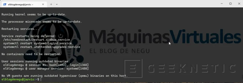

Actualización del sistema y paquetes base
Lo primero siempre es lo mismo, asegurarte de que el sistema arranca desde el estado más actualizado posible. Un Ubuntu recién instalado lleva semanas de actualizaciones acumuladas que incluyen parches de seguridad, actualizaciones del kernel y correcciones de drivers. No te saltes este paso.
# Actualizar lista de repositorios y paquetes
 sudo apt update && sudo apt upgrade -y && sudo apt dist-upgrade -y
 # Limpiar paquetes huérfanossudo apt autoremove -y && sudo apt autoclean

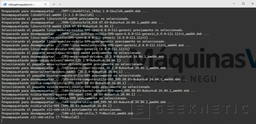

Drivers NVIDIA y stack CUDA completo
La PNY RTX Pro 2000 es una Blackwell profesional con 16 GB de VRAM ECC. Para sacarle el máximo partido en inferencia con Ollama necesitas el driver NVIDIA más reciente y el stack CUDA. Ubuntu Server 24.04 facilita mucho este proceso:
  • Si durante la instalación de Ubuntu activaste los drivers privativos de terceros, es posible que ya tengas un driver NVIDIA instalado. Compruébalo con nvidia-smi antes de continuar. Si ya funciona, salta al punto de instalación de CUDA toolkit.
# Ver qué driver recomienda el sistema para tu GPUubuntu-drivers devices
 # Instalar el driver recomendado automáticamentesudo ubuntu-drivers autoinstall
 # O instalar una versión concreta (p.ej. 570)
 sudo apt install -y nvidia-driver-570

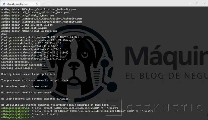

Instalación del CUDA Toolkit
# Añadir repositorio NVIDIA CUDA
 wget https://developer.download.nvidia.com/compute/cuda/repos/ubuntu2404/x86_64/cuda-keyring_1.1-1_all.deb
 sudo dpkg -i cuda-keyring_1.1-1_all.debsudo apt update# Instalar CUDA toolkit
 sudo apt install -y cuda-toolkit-12-6
 # Añadir CUDA al PATH (añadir al .bashrc o .zshrc)
 echo 'export PATH=/usr/local/cuda/bin:$PATH' >> ~/.bashrc
 echo 'export LD_LIBRARY_PATH=/usr/local/cuda/lib64:$LD_LIBRARY_PATH' >> ~/.bashrc
 source ~/.bashrc
Geeknetic Post-instalación Ubuntu Server 24.04 para IA local: el servidor que trabaja en silencio 4

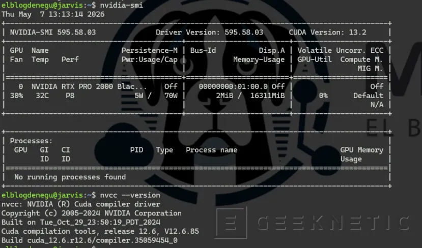

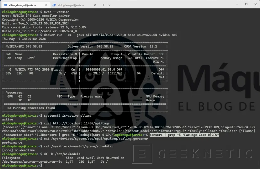

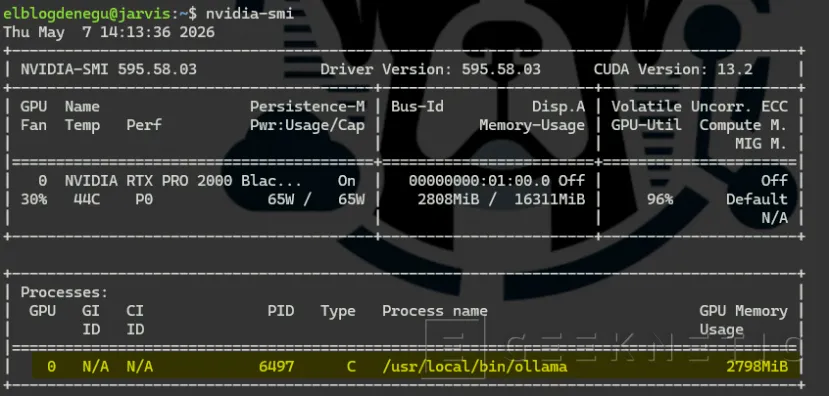

Reinicia y verifica que todo está en orden:
sudo reboot# Tras reiniciar:nvidia-sminvcc --version
La salida de nvidia-smi debe mostrar la RTX Pro 2000 con sus 16 GB de VRAM y la versión del driver. Si aparece, el stack CUDA está operativo.

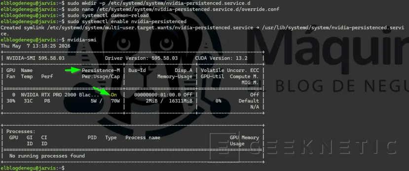

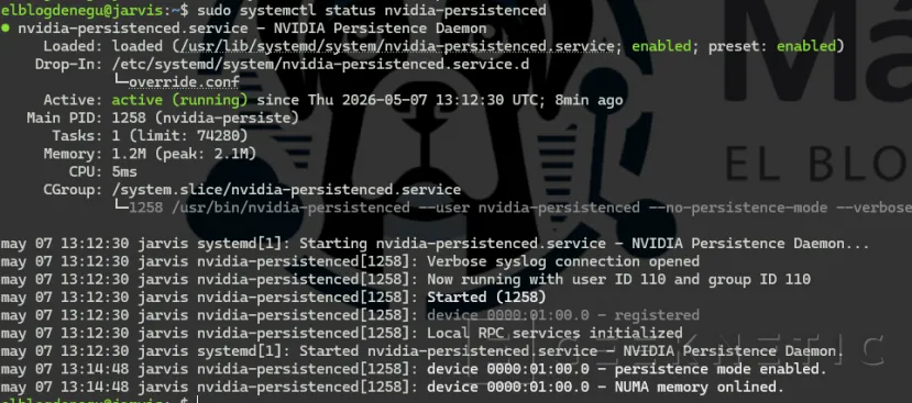

Optimizar la GPU para inferencia 24/7
Por defecto, la GPU entra en modo de bajo consumo cuando no tiene carga. Para un servidor que tiene que responder rápido, conviene fijar el modo de persistencia:
# Modo persistencia: la GPU no entra en sleep entre peticiones
 sudo nvidia-smi -pm 1# Crea el directorio de configuración:
 sudo mkdir -p /etc/systemd/system/nvidia-persistenced.service.d
 # Crea el archivo de override:
 sudo nano /etc/systemd/system/nvidia-persistenced.service.d/override.conf
 # Pega exactamente esto:Ini, TOML[Install]WantedBy=multi-user.target
 # Recarga y habilita:sudo systemctl daemon-reload
 sudo systemctl enable nvidia-persistenced
Geeknetic Post-instalación Ubuntu Server 24.04 para IA local: el servidor que trabaja en silencio 6
Podemos comprobar el estado de la siguiente forma:

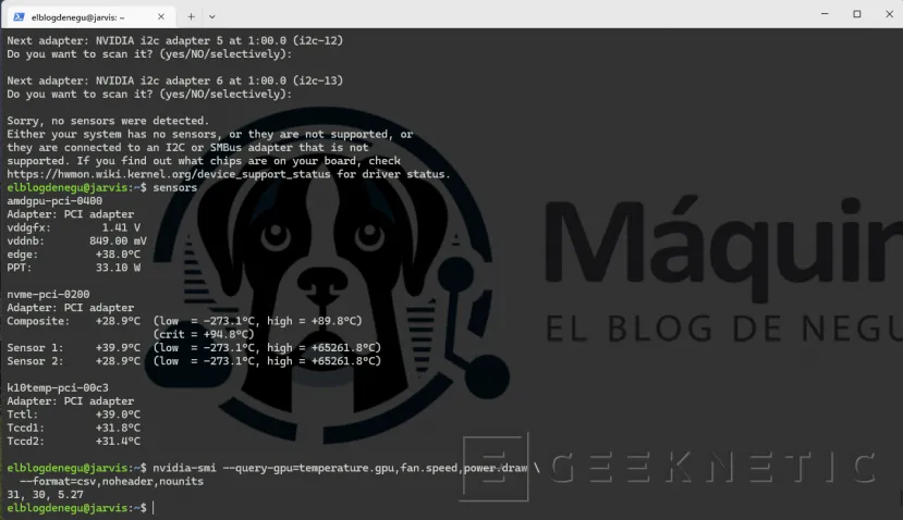

Gestión térmica: Potente y Silencioso
Aquí es donde entra en juego la combinación de ventiladores Noctua y la Corsair SF750. El objetivo es que el servidor mantenga temperaturas seguras sin que los ventiladores se disparen innecesariamente. Para eso necesitas configurar correctamente lm-sensors y las curvas de ventilación.
Detectar sensores de temperatura
# Detectar todos los sensores disponibles (responde YES a todo)
 sudo sensors-detect --auto# Verificar lectura de sensoressensors
 # Ver temperaturas de la GPU NVIDIA
 nvidia-smi --query-gpu=temperature.gpu,fan.speed,power.draw \
 --format=csv,noheader,nounits

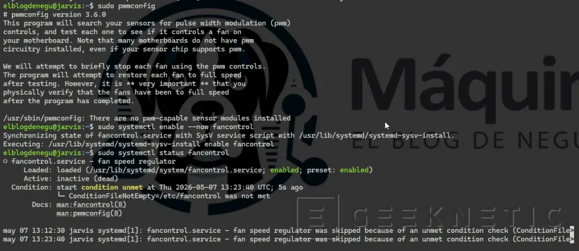

Instalar y configurar fancontrol
fancontrol permite definir curvas de temperatura/velocidad para los ventiladores controlados por PWM. Ejecuta el asistente interactivo para generar la configuración:
# Asistente de configuración (genera /etc/fancontrol)sudo pwmconfig
 # Una vez configurado, activar el serviciosudo systemctl enable --now fancontrol
 sudo systemctl status fancontrol
Geeknetic Post-instalación Ubuntu Server 24.04 para IA local: el servidor que trabaja en silencio 9
  • Los ventiladores Noctua de 4 pines soportan control PWM completo. Durante el asistente pwmconfig, el sistema probará cada canal PWM. Asegúrate de tener a mano los conectores para identificar qué ventilador responde a cada canal. Una curva conservadora: 30% hasta 50°C, subida gradual hasta 70% a 80°C, 100% solo por encima de 90°C.

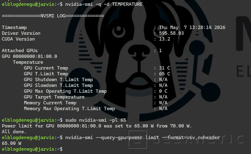

Configurar límites de temperatura de la GPU
# Consultar temperatura y límites actuales de la GPUnvidia-smi -q -d TEMPERATURE
 # Fijar power limit para equilibrar rendimiento y calor
 # La RTX Pro 2000 tiene TDP de ~70W, ajusta según tu setupsudo nvidia-smi -pl 65
 # Verificar el nuevo límite
 nvidia-smi --query-gpu=power.limit --format=csv,noheader

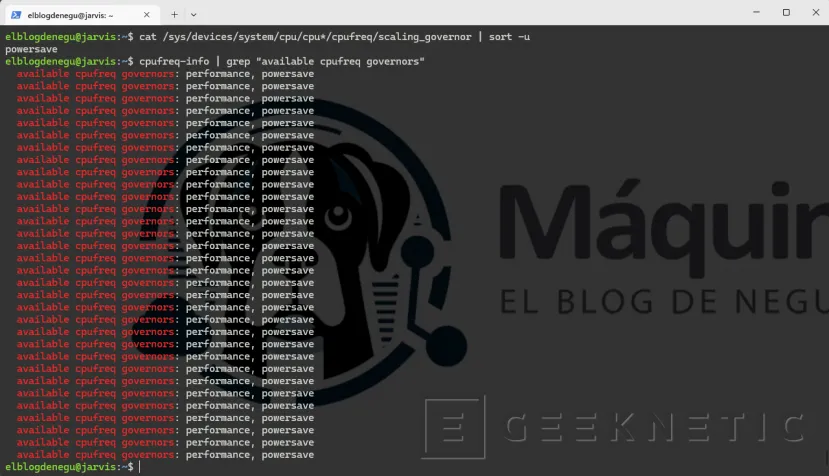

Gobernador de CPU y política de energía
El Ryzen 9 8945HX tiene una arquitectura heterogénea con núcleos P (rendimiento) y núcleos E (eficiencia). En Ubuntu Server 24.04, el kernel gestiona esto automáticamente, pero puedes afinar la política según el uso real del servidor.
Verificar el gobernador actual
# Ver gobernador actual para cada núcleo
 cat /sys/devices/system/cpu/cpu*/cpufreq/scaling_governor | sort -u
 # Ver frecuencias disponiblescpufreq-info | grep "available cpufreq governors"
Geeknetic Post-instalación Ubuntu Server 24.04 para IA local: el servidor que trabaja en silencio 11
Elegir la política adecuada
Los únicos gobernadores que mi kernel/hardware admite ahora mismo son performance y powersave.
Esto es muy común en procesadores modernos que utilizan el driver intel_pstate (o el equivalente de AMD en modo activo), ya que estos drivers gestionan la frecuencia de forma interna y solo exponen esos dos perfiles.
Podemos encontrarnos estos gobernadores:
Gobernador Comportamiento Recomendado para
powersave Frecuencia mínima salvo necesidad Servidor idle la mayor parte del tiempo
performance Frecuencia máxima siempre Benchmarks, carga constante alta
schedutil Ajuste dinámico según scheduler Recomendado si es posible: equilibrio óptimo
ondemand Sube rápido, baja lento Cargas con picos esporádicos

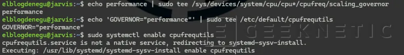

# Establecer performance para todos los núcleos
 echo performance | sudo tee /sys/devices/system/cpu/cpu*/cpufreq/scaling_governor
 # Hacerlo persistente con cpufrequtils
 echo 'GOVERNOR="performance"' | sudo tee /etc/default/cpufrequtils
 sudo systemctl enable cpufrequtils

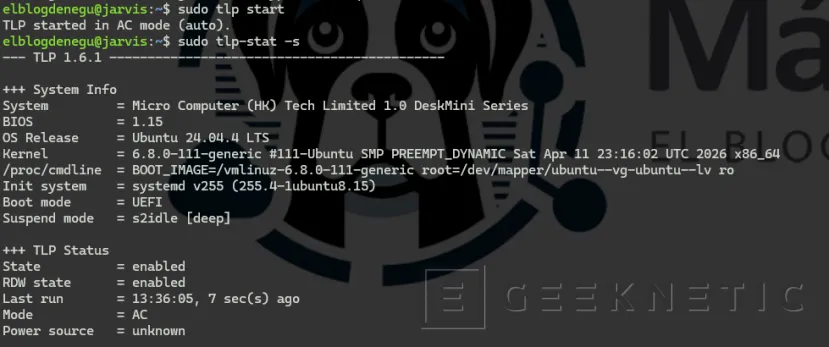

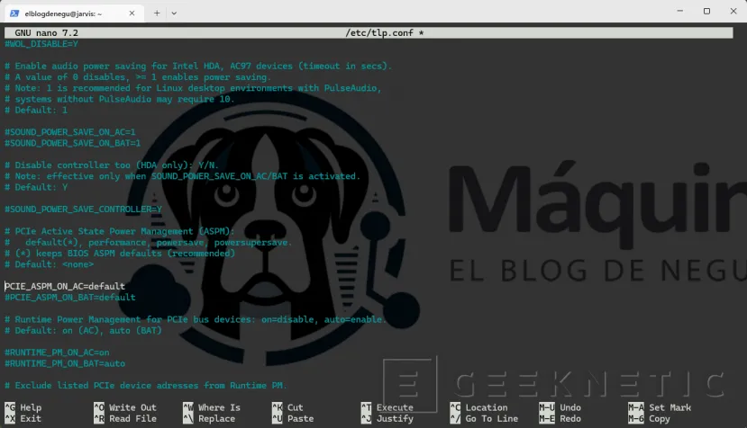

Ajustes de energía del sistema (TLP)
TLP es una herramienta de gestión avanzada de energía. Para un servidor de IA local que no corre con batería, lo interesante es su capacidad para configurar políticas de PCI Express y NVMe de forma independiente:
sudo apt install -y tlp tlp-rdwsudo tlp start
 sudo tlp-stat -s # Ver estado general
Geeknetic Post-instalación Ubuntu Server 24.04 para IA local: el servidor que trabaja en silencio 13
  • Para servidor 24/7: En /etc/tlp.conf fija TLP_ENABLE=1 y ajusta PCIE_ASPM_ON_AC=default para dejar que el kernel gestione el ASPM del PCIe. Esto evita latencias adicionales en la GPU cuando Ollama recibe peticiones.

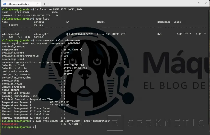

Verificar el estado del NVMe
# Identificar el dispositivo NVMelsblk -d -o NAME,SIZE,MODEL,ROTAnvme list
 # Estado SMART del discosudo nvme smart-log /dev/nvme0# Temperatura del NVMe
 sudo nvme smart-log /dev/nvme0 | grep "temperature"

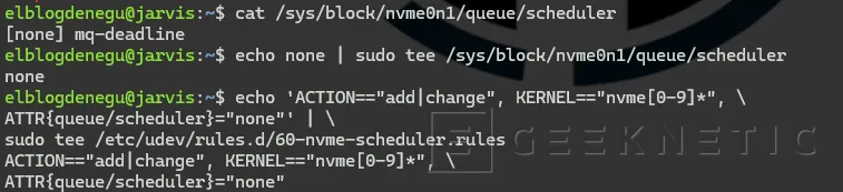

Activar el scheduler io_uring
# Verificar scheduler actual del NVMecat /sys/block/nvme0n1/queue/scheduler
 # El scheduler 'none' es óptimo para NVMe (cola de hardware directa)
 echo none | sudo tee /sys/block/nvme0n1/queue/scheduler
 # Hacerlo persistente con udev
 echo 'ACTION=="add|change", KERNEL=="nvme[0-9]*", \
 ATTR{queue/scheduler}="none"' | \
 sudo tee /etc/udev/rules.d/60-nvme-scheduler.rules

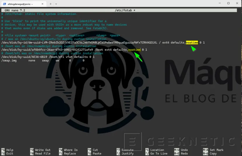

Ajustar opciones de montaje para rendimiento
# Añadir noatime a la partición raíz en /etc/fstab
 # Busca la línea de tu partición raíz y añade 'noatime'# Ejemplo:
 UUID=xxxx-xxxx / ext4 defaults,noatime 0 1
 # noatime evita escrituras de timestamps en cada lectura de archivo
 # Para archivos de modelos grandes esto supone cientos de escrituras menos

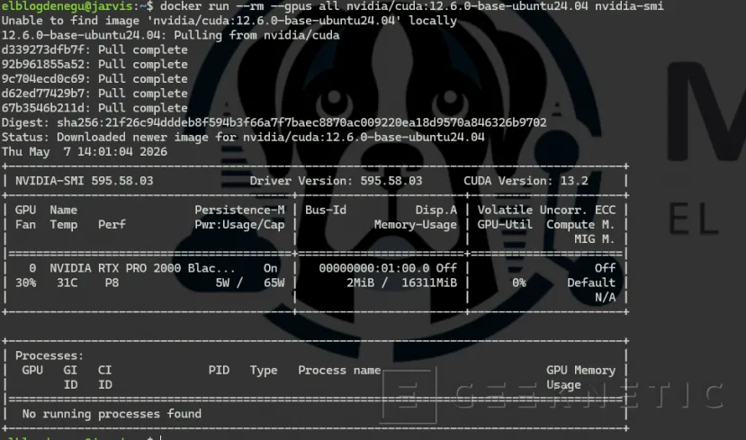

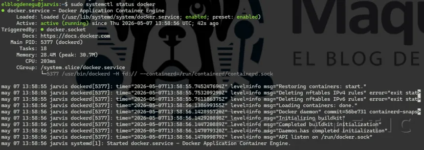

Docker con soporte GPU (NVIDIA Container Toolkit)
Docker es el entorno de laboratorio por excelencia para IA local. Con el NVIDIA Container Toolkit, los contenedores pueden acceder directamente a la GPU sin ninguna configuración adicional por contenedor.

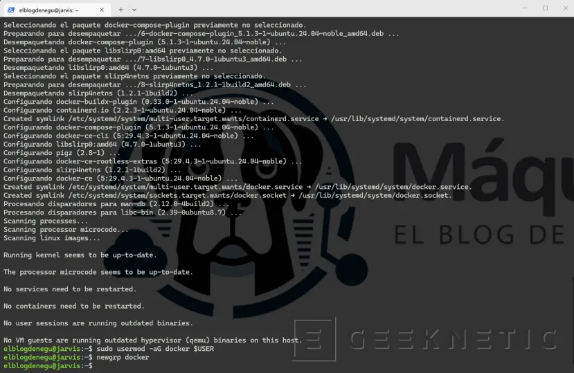

Instalar Docker Engine
# Añadir repositorio oficial de Docker
 curl -fsSL https://download.docker.com/linux/ubuntu/gpg | \
 sudo gpg --dearmor -o /usr/share/keyrings/docker.gpg
 echo "deb [arch=amd64 signed-by=/usr/share/keyrings/docker.gpg] \
 https://download.docker.com/linux/ubuntu noble stable" | \
 sudo tee /etc/apt/sources.list.d/docker.listsudo apt update
 sudo apt install -y docker-ce docker-ce-cli containerd.io \
 docker-buildx-plugin docker-compose-plugin
 # Añadir tu usuario al grupo docker (evitar sudo)sudo usermod -aG docker $USER
 newgrp docker

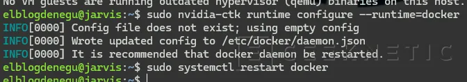

Instalar NVIDIA Container Toolkit
# Repositorio NVIDIA para el toolkit
 curl -fsSL https://nvidia.github.io/libnvidia-container/gpgkey | \
 sudo gpg --dearmor -o /usr/share/keyrings/nvidia-container-toolkit.gpg
 curl -s -L https://nvidia.github.io/libnvidia-container/stable/deb/nvidia-container-toolkit.list | \
 sed 's#deb https://#deb [signed-by=/usr/share/keyrings/nvidia-container-toolkit.gpg] https://#g' | \
 sudo tee /etc/apt/sources.list.d/nvidia-container-toolkit.listsudo apt update
 sudo apt install -y nvidia-container-toolkit
 # Configurar Docker para usar el runtime NVIDIA
 sudo nvidia-ctk runtime configure --runtime=dockersudo systemctl restart docker

Comprobar estado:
Geeknetic Post-instalación Ubuntu Server 24.04 para IA local: el servidor que trabaja en silencio 20
Verificar acceso GPU desde contenedor
# Test rápido: nvidia-smi dentro de un contenedor
 docker run --rm --gpus all nvidia/cuda:12.6.0-base-ubuntu24.04 nvidia-smi
Geeknetic Post-instalación Ubuntu Server 24.04 para IA local: el servidor que trabaja en silencio 21
Si ves la salida de nvidia-smi con tu RTX Pro 2000, el toolkit está funcionando. A partir de aquí, cualquier contenedor que lances con --gpus all tendrá acceso completo a la GPU.

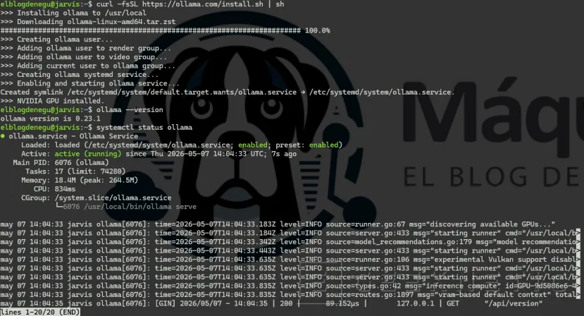

Con el stack CUDA listo y Docker configurado, es el momento de instalar Ollama. Es el gestor de modelos LLM más práctico para Linux, descarga, gestiona y sirve modelos con una API compatible con OpenAI.
Instalación de Ollama
# Instalador oficial (instala el binario y el servicio systemd)
 curl -fsSL https://ollama.com/install.sh | sh# Verificar instalación
 ollama --versionsystemctl status ollama

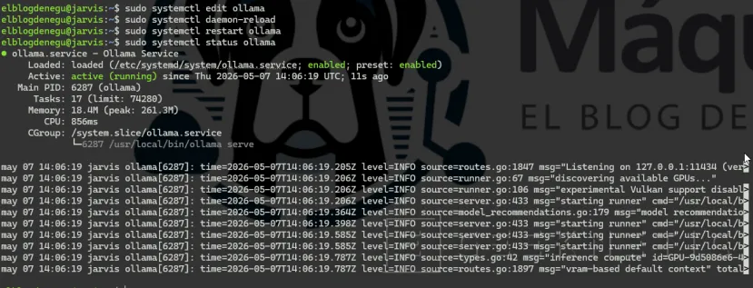

Configurar Ollama para acceso en red
Por defecto, Ollama solo escucha en localhost. Si quieres acceder desde otras máquinas de la red local, edita el servicio:
# Editar el servicio de Ollamasudo systemctl edit ollama
 # Añadir en la sección [Service]:[Service]Environment="OLLAMA_HOST=0.0.0.0"
 Environment="OLLAMA_MODELS=/opt/ai/models"Environment="OLLAMA_NUM_PARALLEL=2"
 # Recargar y reiniciarsudo systemctl daemon-reloadsudo systemctl restart ollama

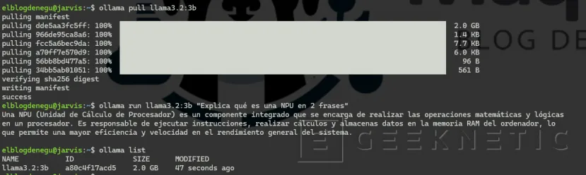

Descargar y probar el primer modelo
# Descargar un modelo de prueba (Llama 3.2 3B, ~2GB)ollama pull llama3.2:3b
 # Ejecutar una inferencia de prueba
 ollama run llama3.2:3b "Explica qué es una NPU en 2 frases"
 # Ver uso de VRAM durante inferencia (en otra terminal)
 watch -n 1 nvidia-smi --query-gpu=memory.used,utilization.gpu \
 --format=csv,noheader,nounits# Listar modelos instaladosollama list
Geeknetic Post-instalación Ubuntu Server 24.04 para IA local: el servidor que trabaja en silencio 24
Geeknetic Post-instalación Ubuntu Server 24.04 para IA local: el servidor que trabaja en silencio 25
  • Con 16 GB de VRAM tenemos margen para modelos grandes. llama3.1:70b-instruct-q4_K_M (~40 GB) requiere offloading a RAM, pero con 64 GB DDR5 funciona bien. Para uso exclusivo en GPU: qwen2.5:14b o mistral:7b corren completamente en VRAM.
Verificar que Ollama usa la GPU
# Mientras Ollama procesa una petición, mira nvidia-sminvidia-smi
 # En el campo "Processes" debe aparecer el proceso "ollama_llm"
 # con el número de MiB de VRAM que está usando

Verificación final y checklist
Antes de dar el servidor por configurado (podríamos compilar opcionalmente, por ejemplo, Driver NPU Ryzen AI (XDNA)), vamos a repasar la lista. Cada punto debería devolver una respuesta limpia sin errores.
# 1. Sistema actualizado
 sudo apt list --upgradable 2>/dev/null | grep -v Listing
 # 2. Driver NVIDIA activonvidia-smi | head -10# 3. CUDA funcionalnvcc --version
 # 4. Docker con GPU
 # 5. Ollama activo y viendo la GPUsystemctl is-active ollama
 curl http://localhost:11434/api/tags# 6. Sensores de temperatura
 sensors | grep -E "Package|Core 0|GPU"# 7. Gobernador de CPU
 cat /sys/devices/system/cpu/cpu0/cpufreq/scaling_governor# 8. Scheduler NVMe
 cat /sys/block/nvme0n1/queue/scheduler# 9. Espacio en discodf -h /opt/ai/models

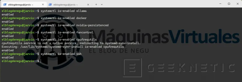

Checklist de servicios en arranque
  • systemctl is-enabled ollama → enabled
  • systemctl is-enabled docker → enabled
  • systemctl is-enabled nvidia-persistenced → enabled
  • systemctl is-enabled fancontrol→ enabled
  • systemctl is-enabled cpufrequtils → enabled
  • systemctl is-enabled ssh → enabled
