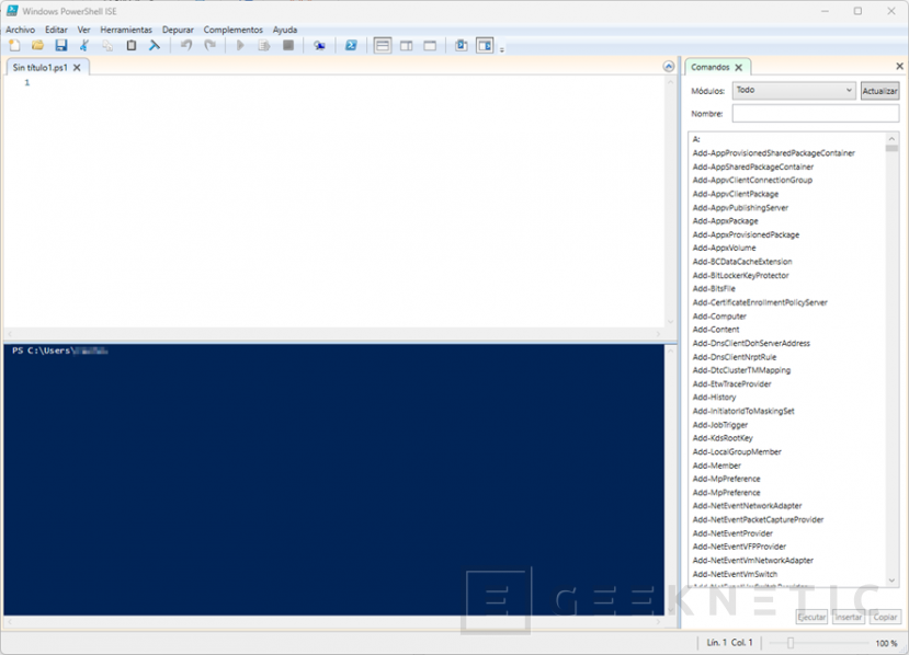

Cómo Abrir PowerShell ISE
  • Presiona “Windows + S” y escribe PowerShell ISE
    Geeknetic Cómo Crear tu Primer Script En PowerShell 2
  • Haz clic en el resultado para abrirlo
    Geeknetic Cómo Crear tu Primer Script En PowerShell 3
