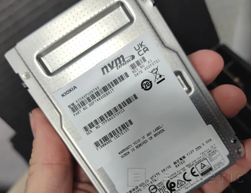

  • Modelo: CD8P-V 6.4TB (equivalente: KCD81PUG6T40 / KCD8XPUG6T40 / KCD8DPUG6T40)

Número de modelo base Número de modelo SIE Número de modelo SED  Capacidad Factor de forma Interfaz Velocidad máxima Tipo de memoria Flash Lectura sec. 128 KiB Escritura sec. 128 KiB Lectura aleatoria 4 KiB Escritura aleatoria 4 KiB Voltaje Consumo (activo) Consumo (ready) MTTF Garantía DWPD Grosor Ancho Longitud Peso Temp. operación Temp. no operación Humedad (op.) Vibración (op.) Shock (op.)
KCD81PUG12T8 KCD8XPUG12T8 KCD8DPUG12T8 12,800 GB 2.5" (15 mm) PCIe® 5.0, NVMe™ 2.0 128 GT/s (PCIe® Gen5 x4) BiCS FLASH™ TLC 12,000 MB/s 5,500 MB/s 2,000K IOPS 400K IOPS 12 V ±10 %, 3.3 V ±15 % 23 W (typ.) 5 W (typ.) 2,500,000 horas 5 años 3 15 mm ±0 / -0.5 mm 69.85 mm ±0.25 mm 100.45 mm max 130 g max 0 °C a 73 °C -40 °C a 85 °C 5 % a 95 % R.H. 21.27 m/s² {2.17 Grms} (5–800 Hz) 9.8 km/s² {1,000 G} (0.5 ms)
KCD81PUG6T40 KCD8XPUG6T40 KCD8DPUG6T40 6,400 GB 2.5" (15 mm) PCIe® 5.0, NVMe™ 2.0 128 GT/s (PCIe® Gen5 x4) BiCS FLASH™ TLC 12,000 MB/s 3,500 MB/s 1,900K IOPS 300K IOPS 12 V ±10 %, 3.3 V ±15 % 21 W (typ.) 5 W (typ.) 2,500,000 horas 5 años 3 15 mm ±0 / -0.5 mm 69.85 mm ±0.25 mm 100.45 mm max 130 g max 0 °C a 76 °C -40 °C a 85 °C 5 % a 95 % R.H. 21.27 m/s² {2.17 Grms} (5–800 Hz) 9.8 km/s² {1,000 G} (0.5 ms)

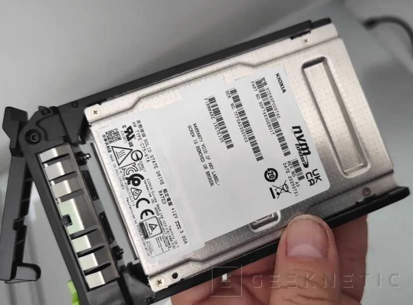

Geeknetic KIOXIA CD8P-V 6.4TB PCIe 5 Review 6
Entre las capacidades de seguridad encontramos versiones con las siguientes características: SIE (Sanitize Instant Erase) permite el borrado seguro instantáneo de los datos almacenados, por ejemplo mediante “crypto erase”; SED (Self-Encrypting Drive) añade cifrado de datos mediante mecanismos de encriptación integrados, con soporte para estándares TCG Opal y Ruby SSC en esta serie de discos.

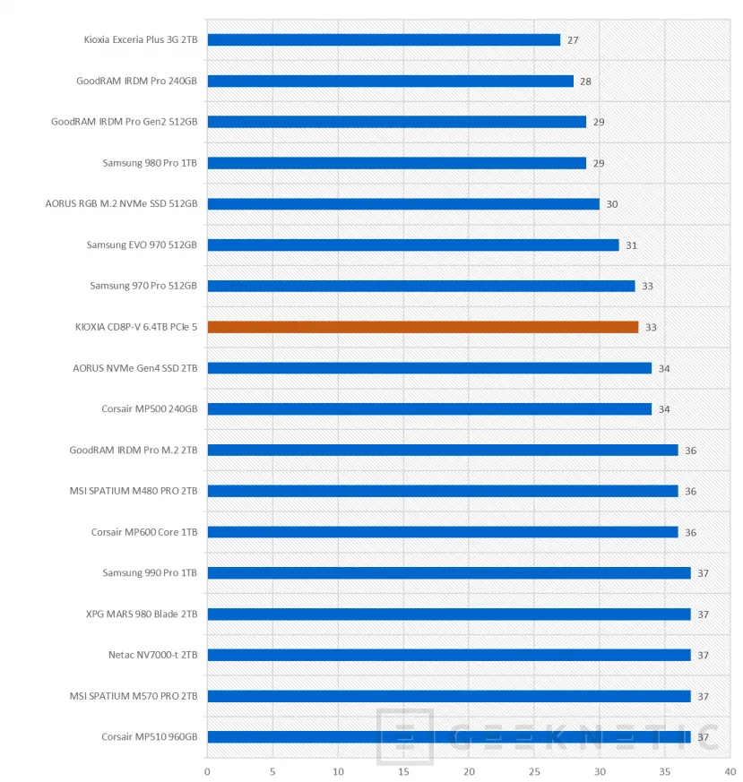

Temperatura en reposo, con disipador
Geeknetic KIOXIA CD8P-V 6.4TB PCIe 5 Review 8
Temperatura en carga, con disipador
Geeknetic KIOXIA CD8P-V 6.4TB PCIe 5 Review 9

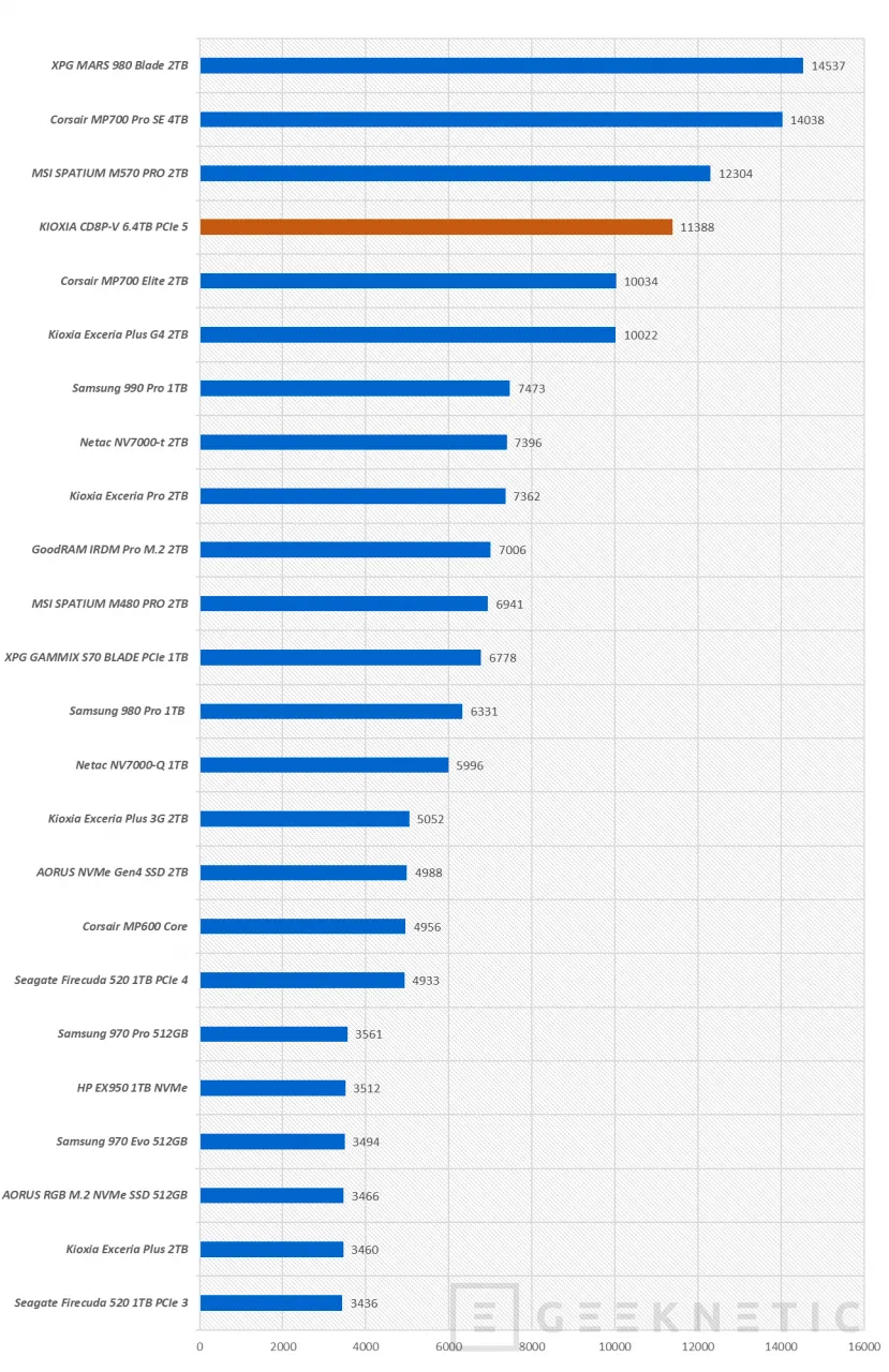

AS-SSD Lectura secuencial
Geeknetic KIOXIA CD8P-V 6.4TB PCIe 5 Review 12
AS-SSD Escritura secuencial
Geeknetic KIOXIA CD8P-V 6.4TB PCIe 5 Review 13

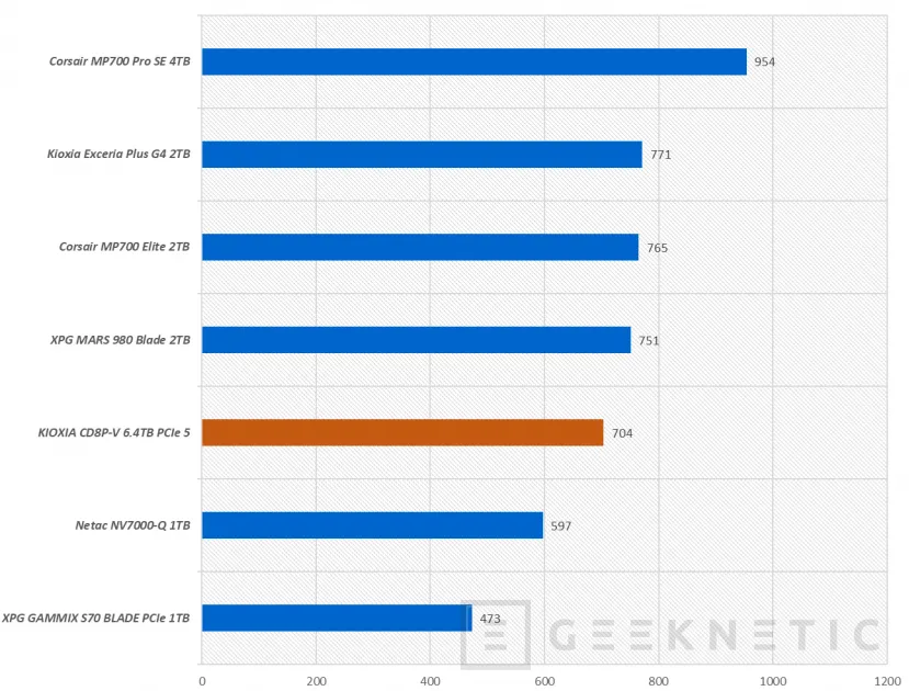

IOMeter QD32 Lectura (KIOPs)
Geeknetic KIOXIA CD8P-V 6.4TB PCIe 5 Review 16
IOMeter QD32 Escritura (KIOPs)
Geeknetic KIOXIA CD8P-V 6.4TB PCIe 5 Review 17

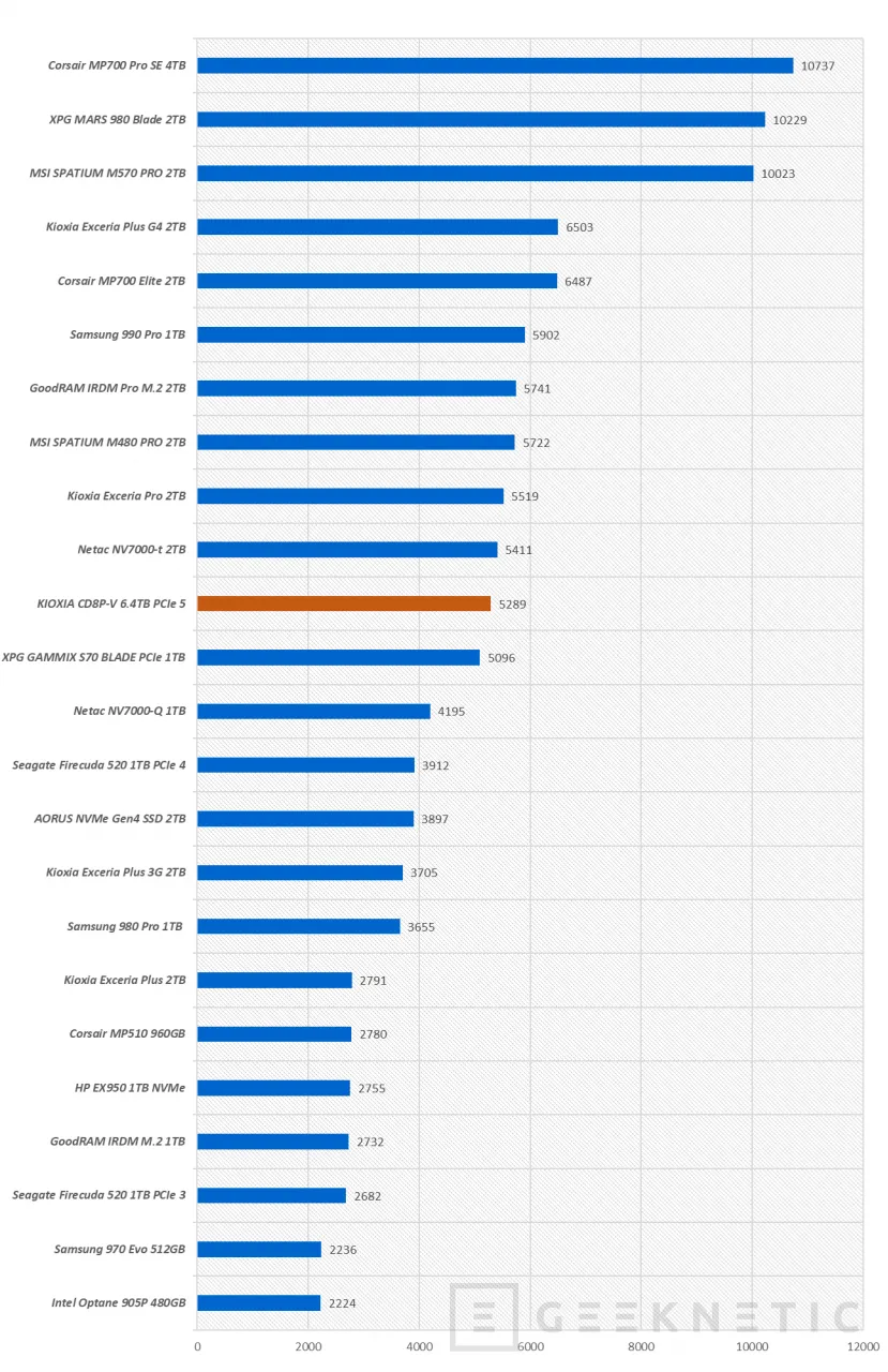

Anvil Storage Pro 1.0 lectura x10
Geeknetic KIOXIA CD8P-V 6.4TB PCIe 5 Review 18

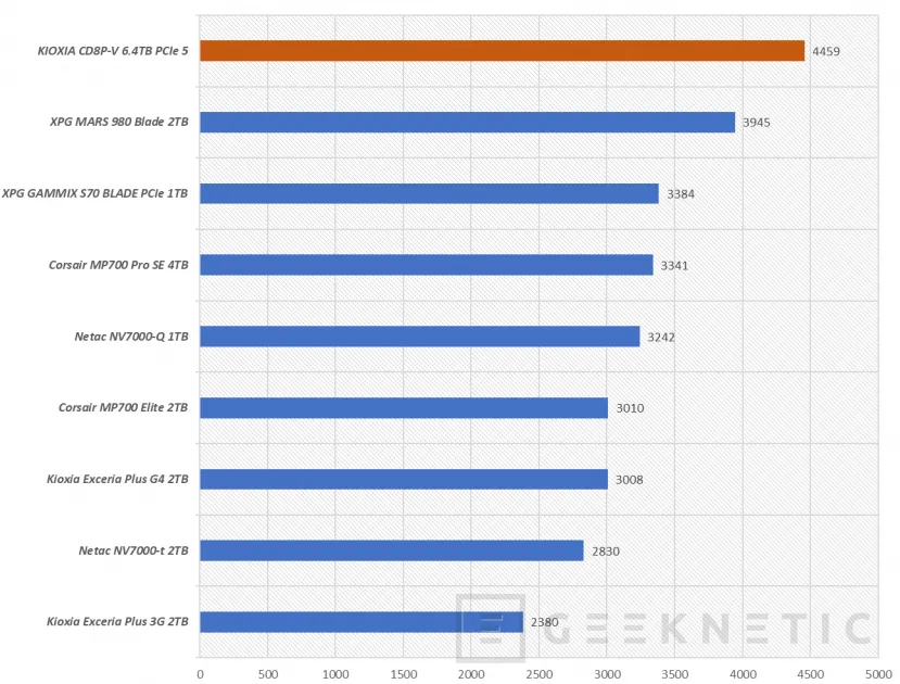

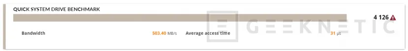

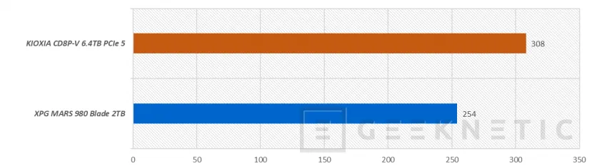

3DMark Storage Benchmark
Geeknetic KIOXIA CD8P-V 6.4TB PCIe 5 Review 20

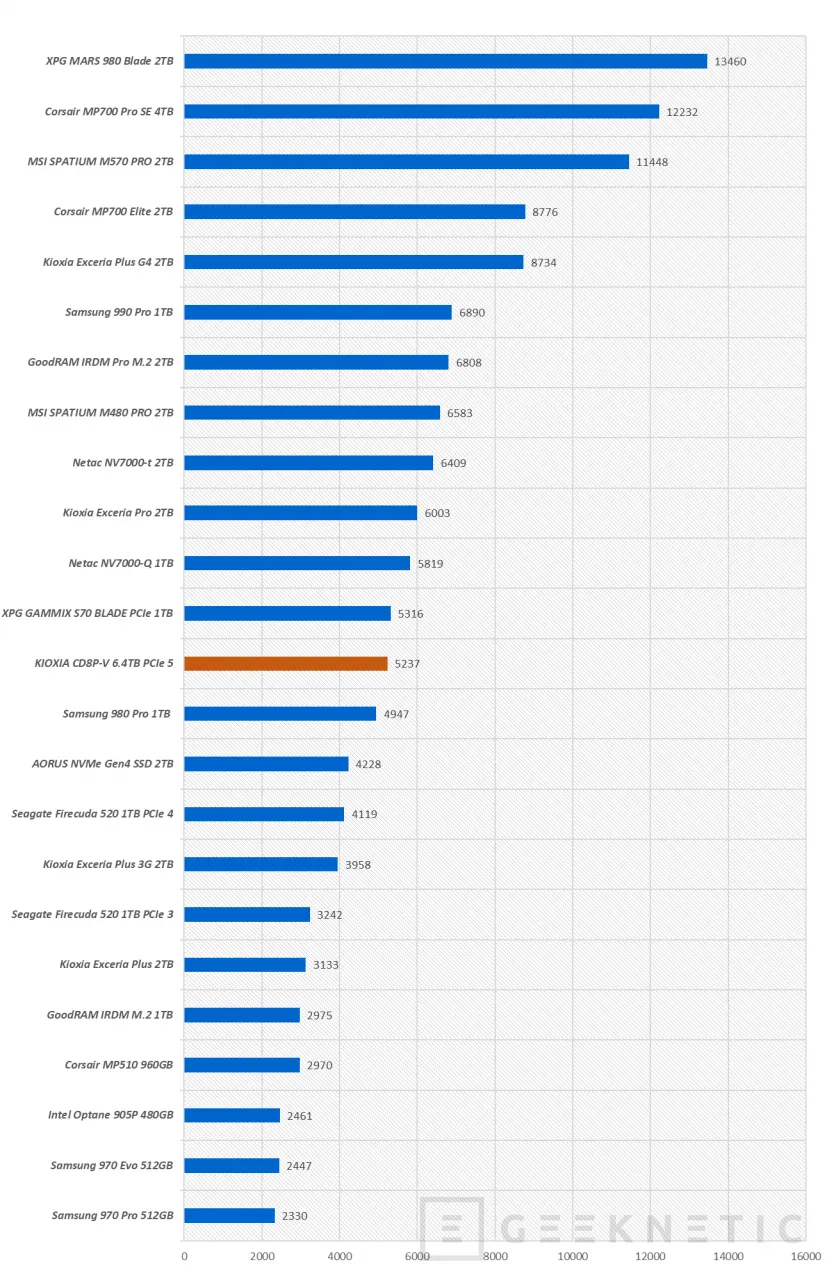

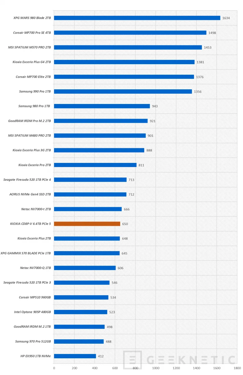

PCMark 10 Drive Performance (long test)
Geeknetic KIOXIA CD8P-V 6.4TB PCIe 5 Review 21

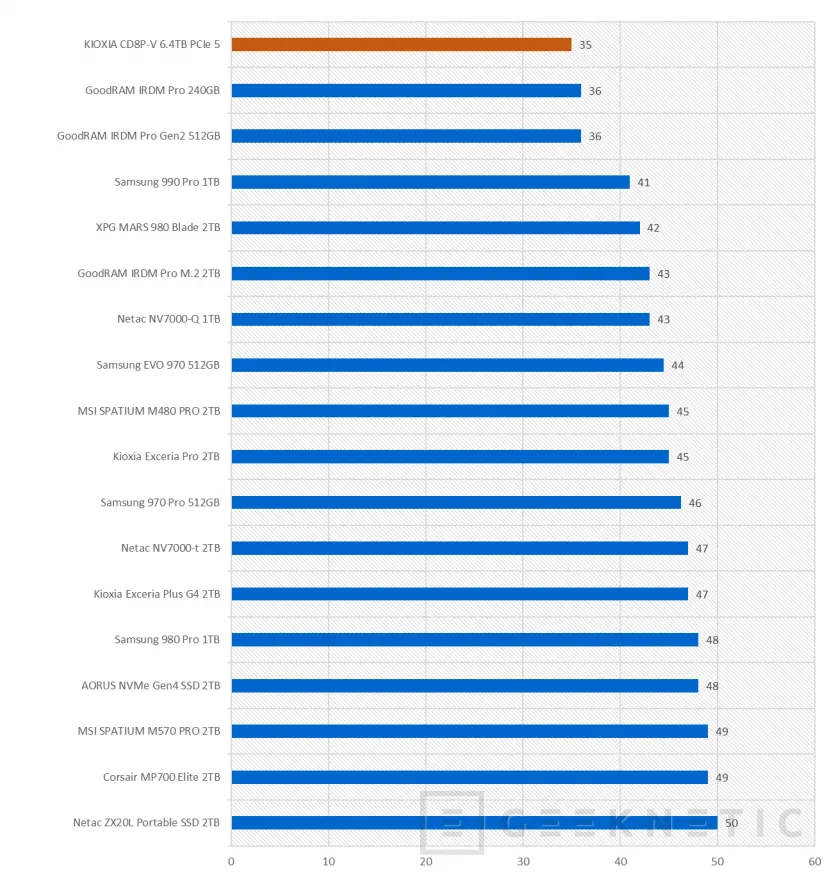

PCMark 10 Drive Performance Consistency Test
Geeknetic KIOXIA CD8P-V 6.4TB PCIe 5 Review 22

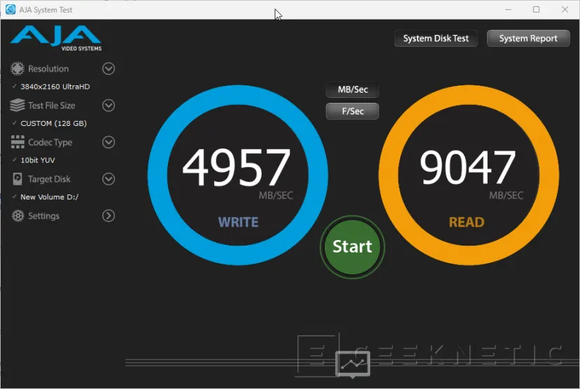

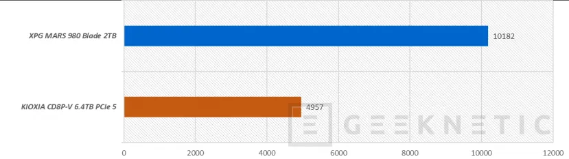

AJA Video System Test (128GB Video 4K) Lectura
Geeknetic KIOXIA CD8P-V 6.4TB PCIe 5 Review 23
Geeknetic KIOXIA CD8P-V 6.4TB PCIe 5 Review 24
AJA Video System Test (128GB Video 4K) Escritura
Geeknetic KIOXIA CD8P-V 6.4TB PCIe 5 Review 25

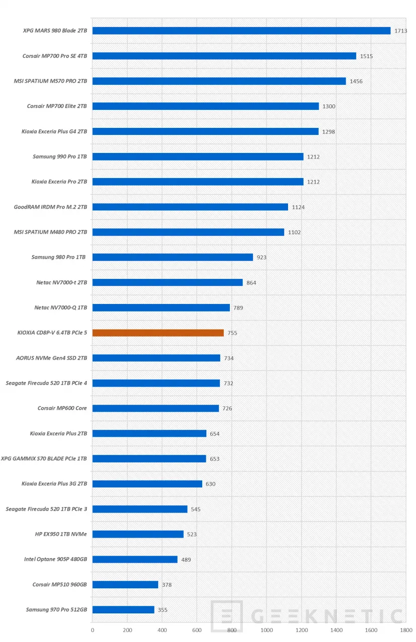

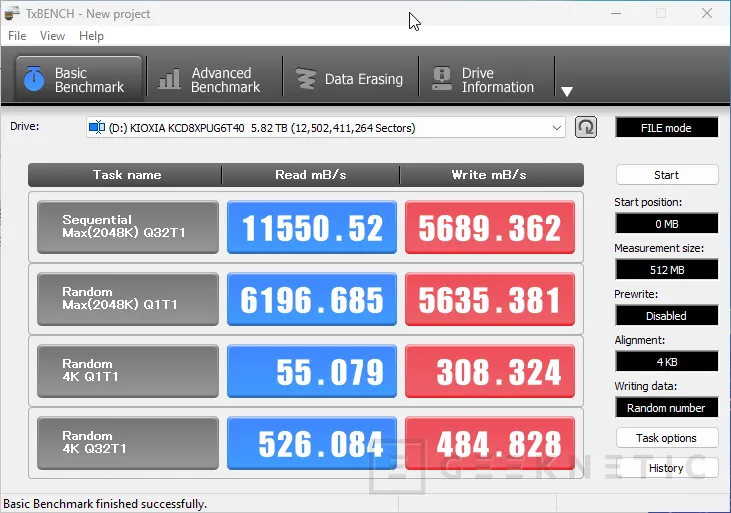

TxBench (Basic Test)
Geeknetic KIOXIA CD8P-V 6.4TB PCIe 5 Review 26

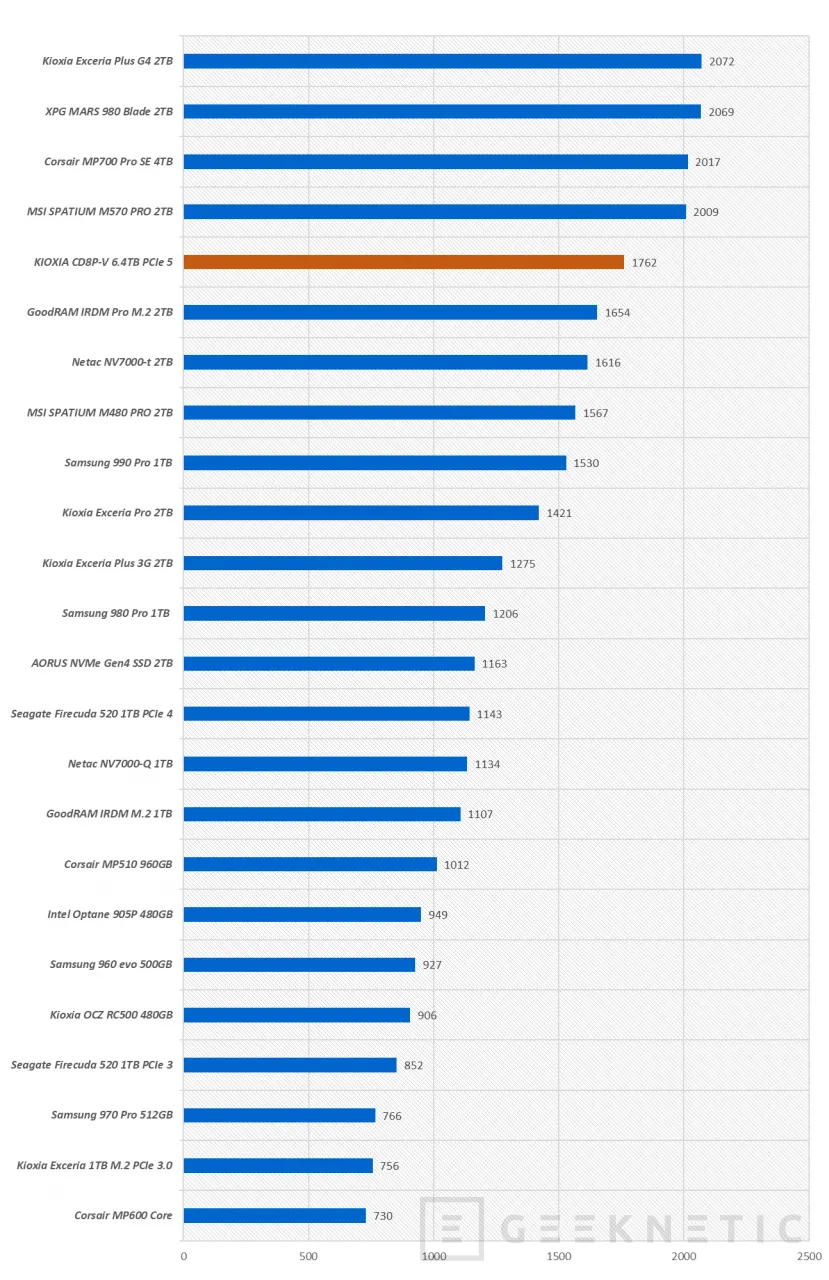

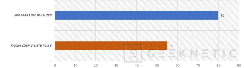

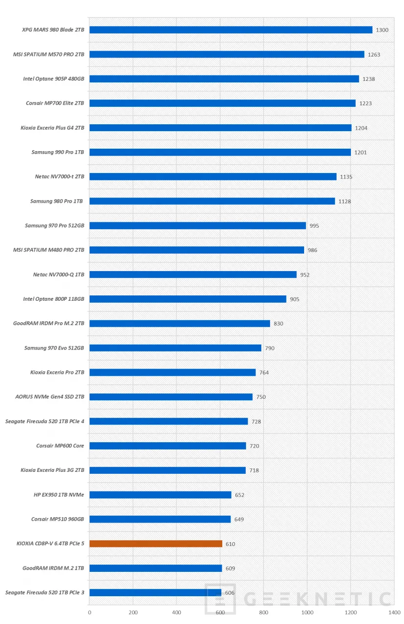

TxBench (Basic Test) Random Q1T1 4k Lectura
Geeknetic KIOXIA CD8P-V 6.4TB PCIe 5 Review 27
TxBench (Basic Test) Random Q1T1 4k Escritura
Geeknetic KIOXIA CD8P-V 6.4TB PCIe 5 Review 28

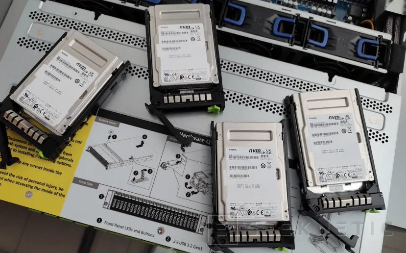

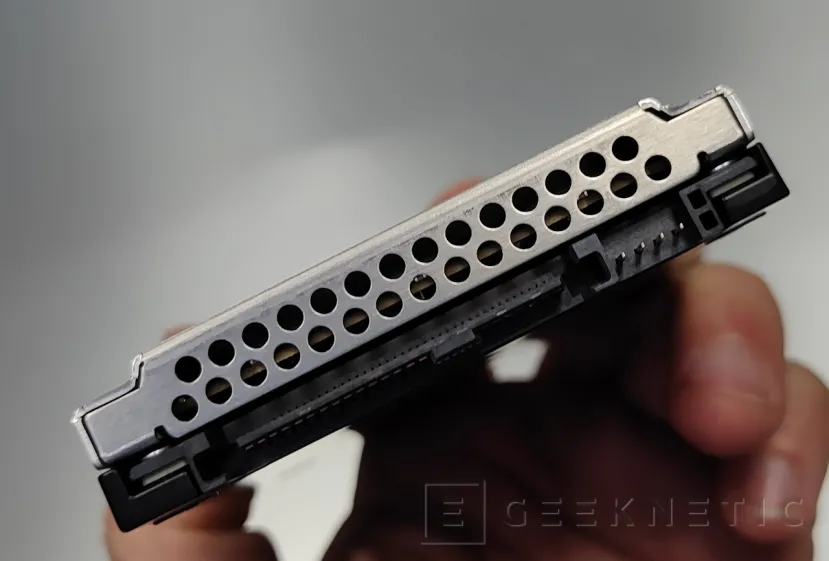

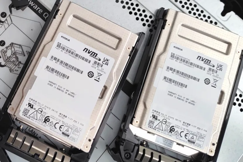

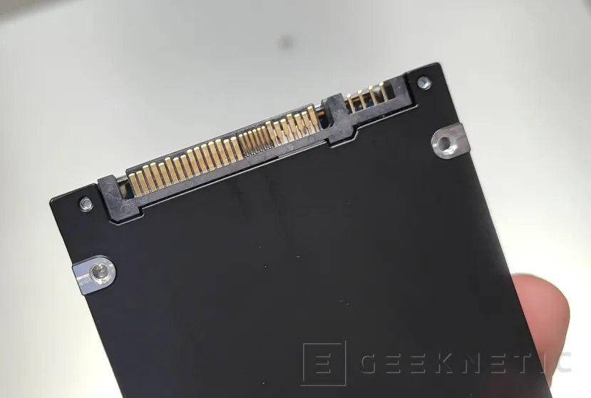

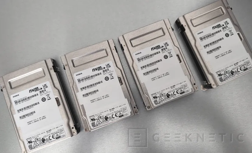

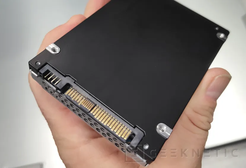

Formatos físicos y otras opciones

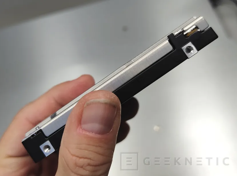

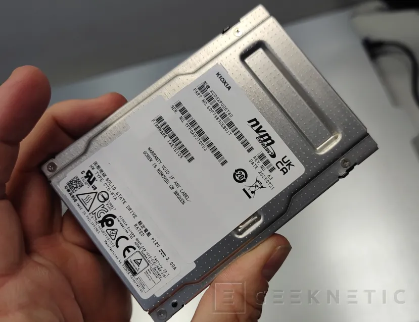

El KCD8XPUG6T40 se ofrece en formatos orientados a centros de datos: U.2 (2.5″, 15 mm) es la presentación clásica compatible con servidores existentes, la que nosotros hemos recibido para este análisis y que podemos encontrar en infinidad de servidores, sistemas NAS de alto rendimiento, etc.
Geeknetic KIOXIA CD8P-V 6.4TB PCIe 5 Review 29
Pero esta serie CD8P está también disponible en factor EDSFF E3.S en entornos que priorizan densidad y eficiencia térmica por rack. La existencia de variantes E3.S y U.2 permite a los integradores escoger según la densidad por rack, la refrigeración disponible y la capacidad de las diferentes controladoras existentes en el mercado.

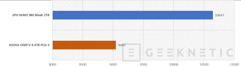

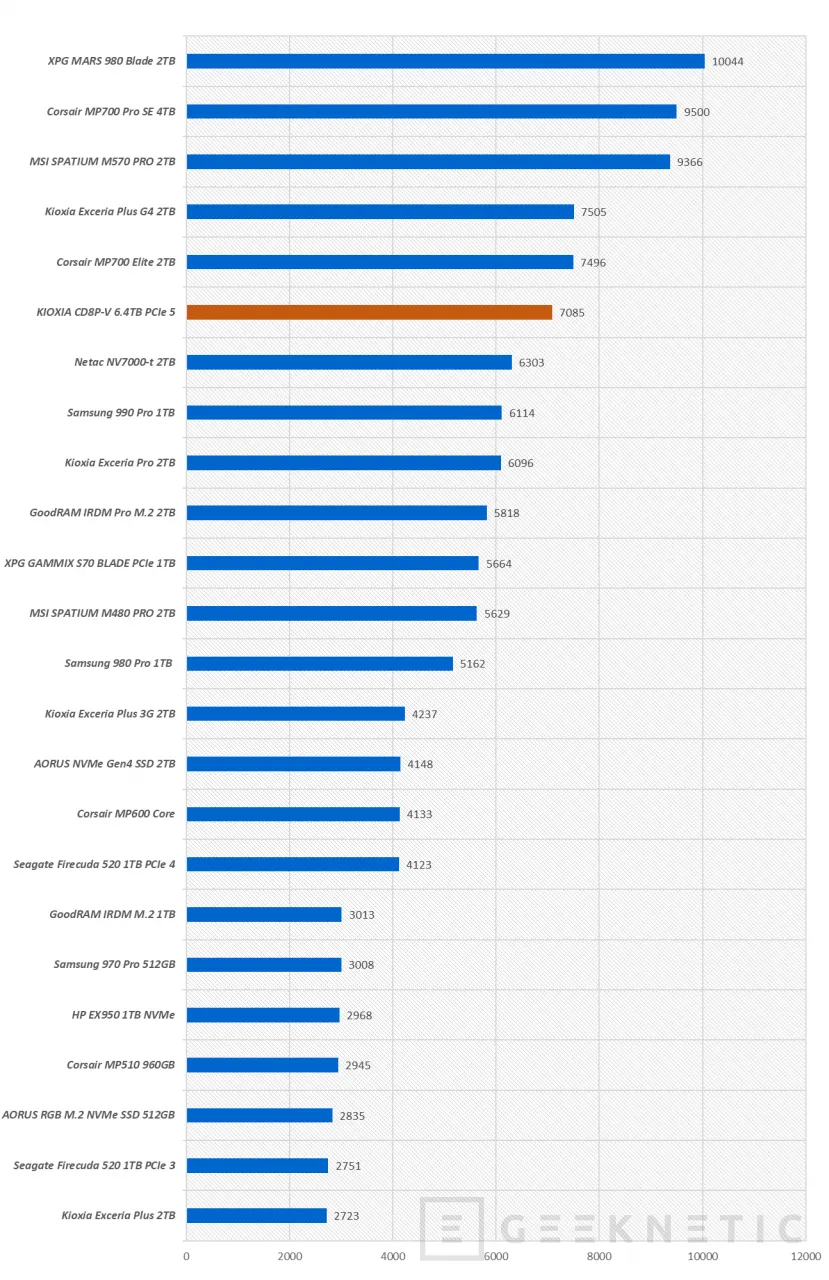

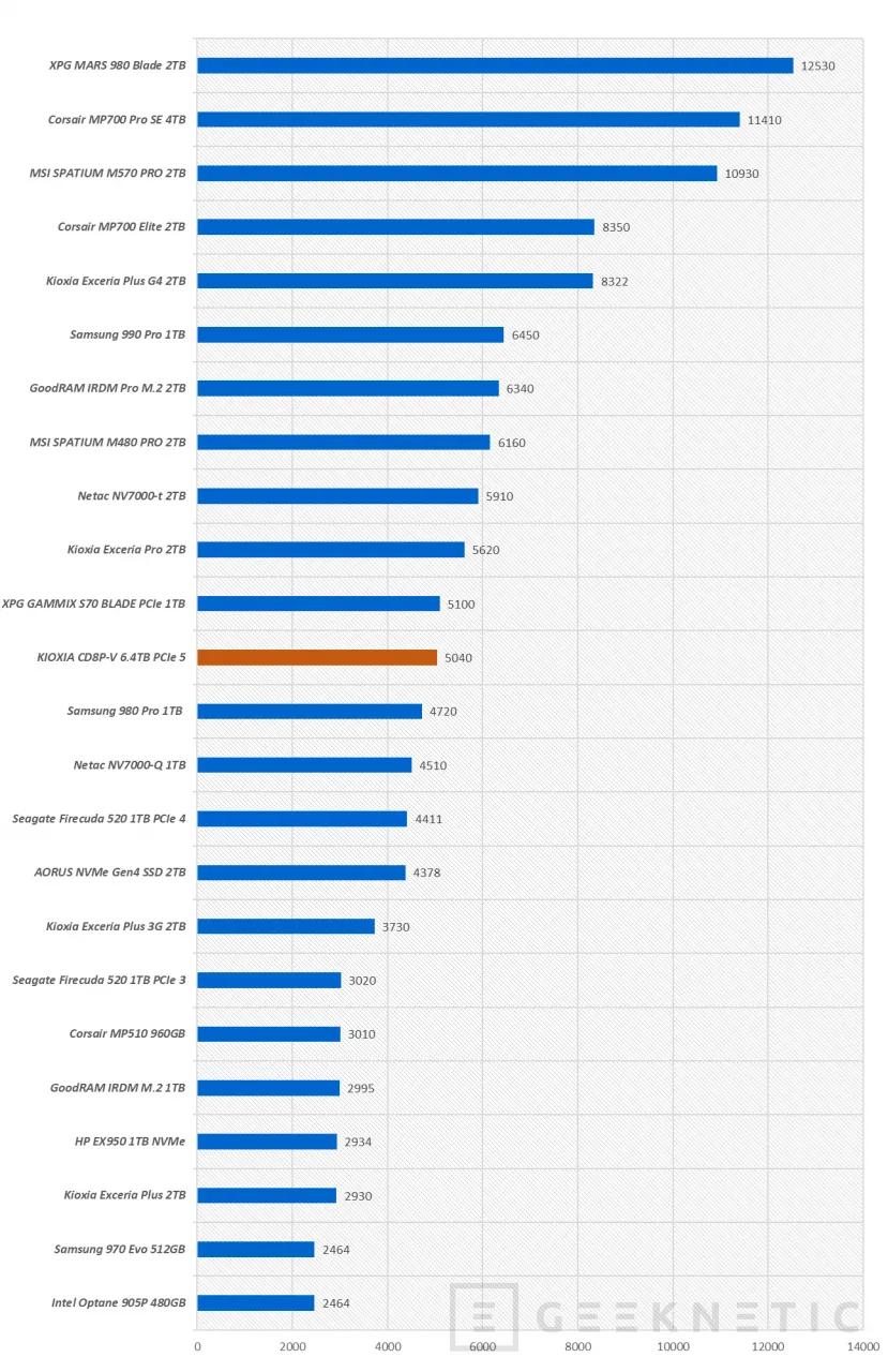

Conclusión
Después de analizar esta unidad de forma independiente, podemos concluir que es una serie perfecta para esos sistemas donde vamos a usar máquinas virtuales con funciones heterogéneas, donde además se busque la eficiencia energética, la facilidad de gestión en un formato tradicional PCI Express accesible a cualquier servidor reciente.
Geeknetic KIOXIA CD8P-V 6.4TB PCIe 5 Review 31
Kioxia además ofrece en ellas un rendimiento más que solvente; son muy eficientes a nivel de consumo de energía, lo que hace todo más sencillo, sobre todo a la hora de gestionar el calor generado usando muchas unidades de forma simultánea. Sin duda no es la mejor unidad del catálogo reciente de Kioxia, pero sí una unidad magnífica para confiar nuestros datos en nuestro nuevo servidor de máquinas virtuales o para un NAS empresarial de altas prestaciones.
