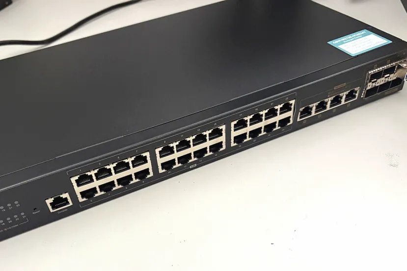

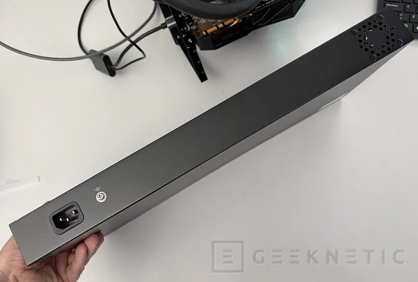

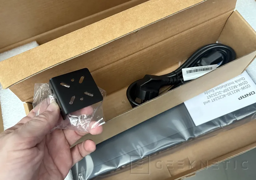

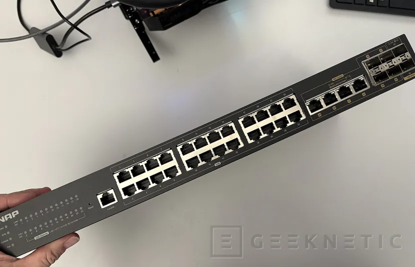

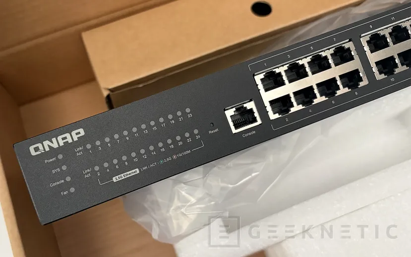

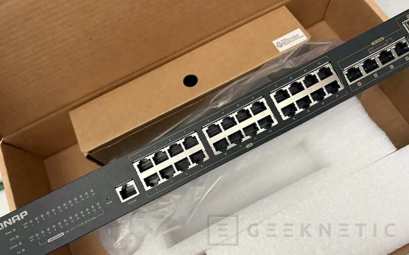

La construccion es sencilla pero de gran calidad, chasis metalico con un perfecto acabado de pintura y todos los conectores, salvo el de entrada de potencia, concentrados en el frontal de la unidad. Bien organizados y anotados, con visualizacion facil de las zonas de conectores combinados (podemos usar uno u otro formato pero no a la vez)  e  indicadores leds en cada uno de ellos para tener informacion sobre el transito de datos y la velocidad de enlace de cada conector con un solo vistazo.
Geeknetic QNAP QSW-M2130-4C2S24T Review: el switch L2 gestionado 10-Gbit que lleva a cualquier PYME al próximo nivel 4

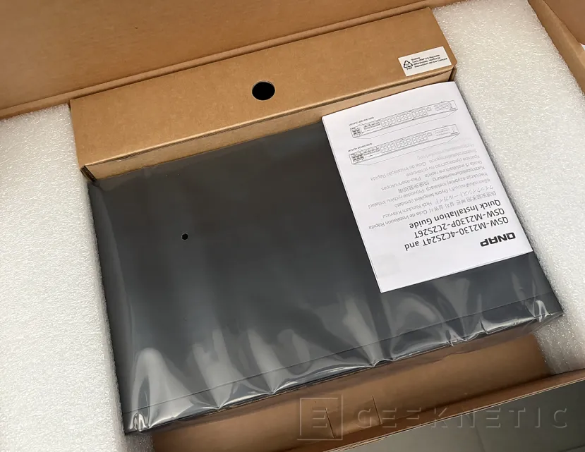

Es un switch de formato Rack 19“ con dimensiones de 44 x 440 x 205 milímetros, y viene equipado con todos los accesorios para su montaje en este tipo de armarios. Es un switch potente y con muchos conectores de alta velocidad pero en consumo maximo no supera los 70W.

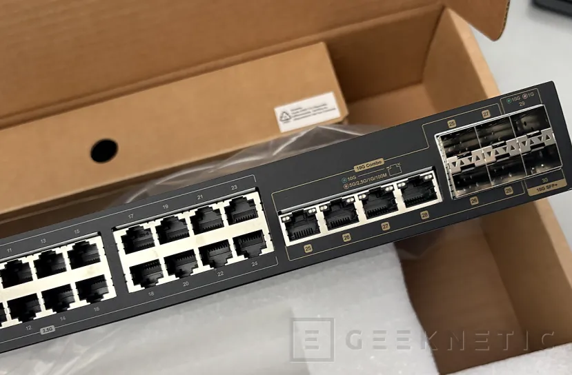

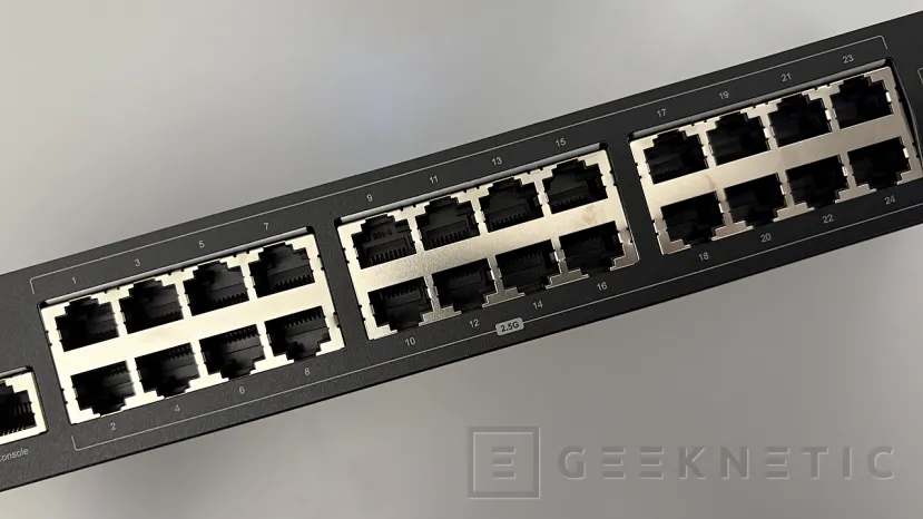

Los veinticuatro puertos 2,5GbE forman el grueso de la conectividad de acceso para dispositivos modernos pero tambien clasicos ya que son compatibles con vlveocidades de enlace inferiores como 1 GBit o 100Mbps. Por lo que es una buena oportunidad de prepararse para presente y futuro sin tener que revolucionar los sistemas informaticos del departamento o la empresa donde lo vayamos a instalar. Nos permite una evolucion tranquila y controlada, sin revoluciones, pero con una base muy capaz a nivel de hardware y software.
Geeknetic QNAP QSW-M2130-4C2S24T Review: el switch L2 gestionado 10-Gbit que lleva a cualquier PYME al próximo nivel 6
Pero ademas de esta transicion sencilla y economica, este switch tambien permite dar un salto cualitativo y cuantitativo sobre una red gigabit tradicional. Sus seis puertos a 10GbE son este punto de inflexion. Cuatro de ellos son combinados, es decir, cada uno puede operar como puerto RJ45 de cobre multigigabit admitiendo hasta cinco velocidades distintas, 10G, 5G, 2,5G, 1G y 100M, o bien como puerto SFP+ para fibra óptica o cables DAC, aunque nunca de forma simultánea en el mismo puerto. Los dos restantes son SFP+ dedicados, pensados específicamente para hacer de enlace rapido y dedicado hacia el núcleo de la red o hacia switches de alta capacidad donde la empresa concentre otros elementos mas exigentes como servidores de alta velocidad, soluciones de IA local, NAS de alto rendimiento, etc.
Geeknetic QNAP QSW-M2130-4C2S24T Review: el switch L2 gestionado 10-Gbit que lleva a cualquier PYME al próximo nivel 7

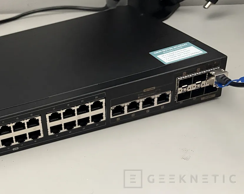

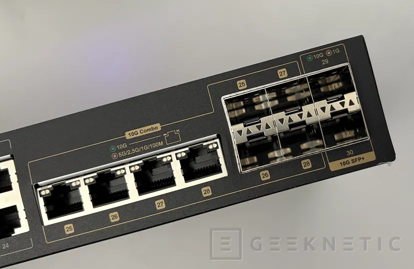

Esta flexibilidad de puertos combinados es la que permite adaptar el QNAP QSW-M2130-4C2S24T a distintos escenarios de cableado sin cambiar el hardware. Podemos usar los cuatro puertos combo en cobre para conectar servidores o estaciones de trabajo con tarjetas 10GBASE-T, reservar los dos SFP+ dedicados para un enlace de fibra hacia otro switch o router, y mantener las opciones de ir migrando en el futuro a soluciones de fibra, segun avancen las necesidades.

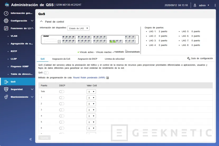

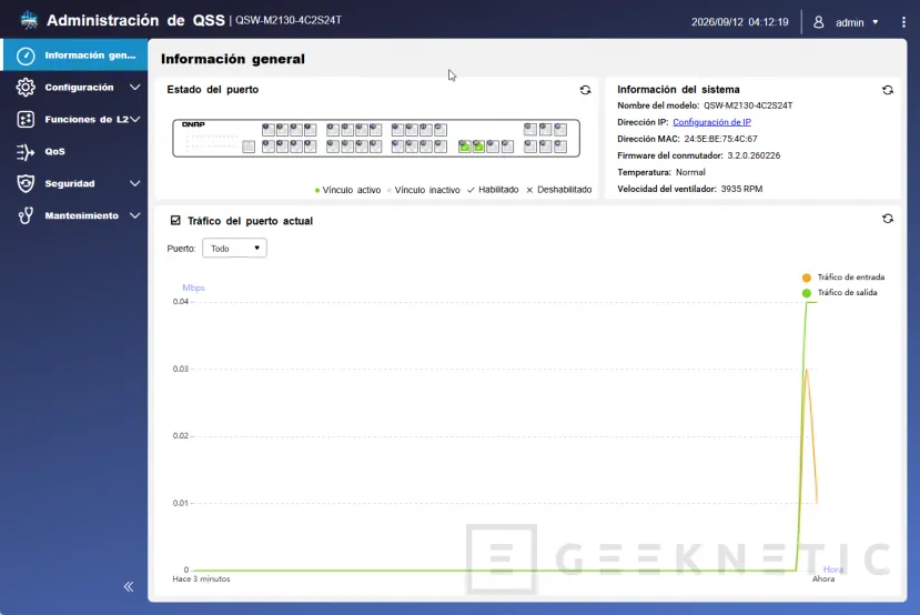

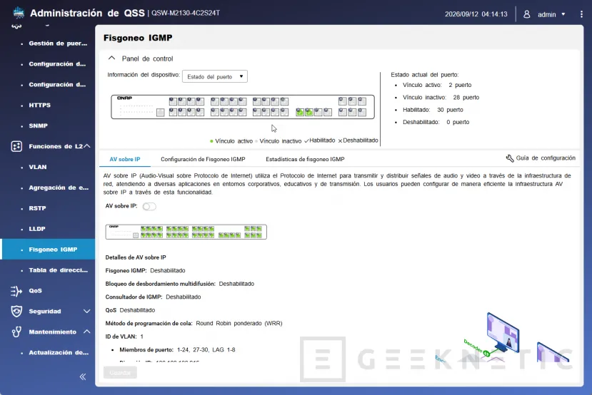

La interfaz de gestión es completamente web, accesible tanto por HTTP como por HTTPS con soporte de TLS 1.3, y ofrece un panel general muy accesible donde lo primero que encontramos es toda la informacion relevante en un solo vistazo, a modo de “dashboar” grafico y generalista que nos permite saber en que estado esta cada puerto del switch. Tambien ofrece otra informacion relevadnte, como el uso del unico ventilador que requiere la unidad para mantenerse en parametros adecuados de uso. En condiciones normales el nivel sonoro se mantiene por debajo de los 28 dBA, segun el fabricante, algo que hemos podido comprobar por nosotros mismos, es realmente silencioso.
Geeknetic QNAP QSW-M2130-4C2S24T Review: el switch L2 gestionado 10-Gbit que lleva a cualquier PYME al próximo nivel 11
El switch viene configurado de fábrica en modo cliente DHCP, así que en redes con servidor DHCP activo basta con localizarlo para empezar a configurarlo, y en caso de no disponer de uno, QNAP habilita una IP fija de gestión para acceder de forma local y su puerto dedicado a gestion es perfecto para administracion.
Geeknetic QNAP QSW-M2130-4C2S24T Review: el switch L2 gestionado 10-Gbit que lleva a cualquier PYME al próximo nivel 12

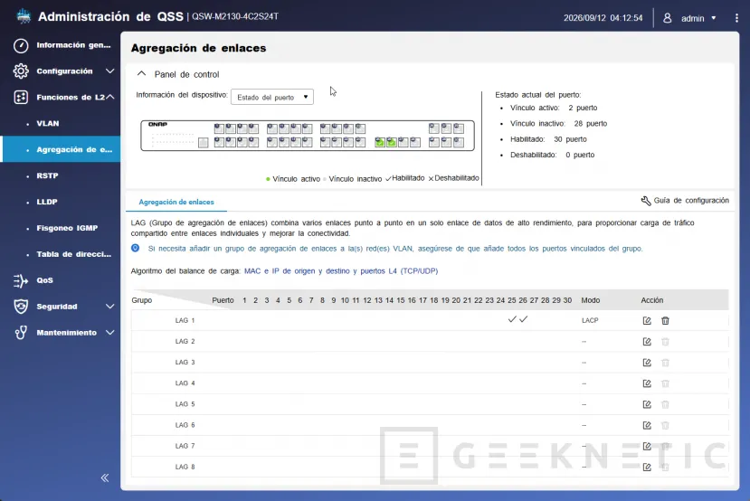

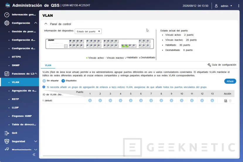

A nivel de funciones L2, el conjunto es completo. VLAN con IEEE 802.1Q, agregación de enlaces LACP con hasta ocho grupos LAG configurables y balanceo por dirección MAC, IP y puertos L4, RSTP para evitar bucles de red manteniendo rutas redundantes, LLDP para descubrimiento de dispositivos vecinos e IGMP Snooping para optimizar el tráfico multicast, especialmente relevante en entornos donde conviven servicios de streaming, como camaras de seguridad, con el resto de dispositivos de red.

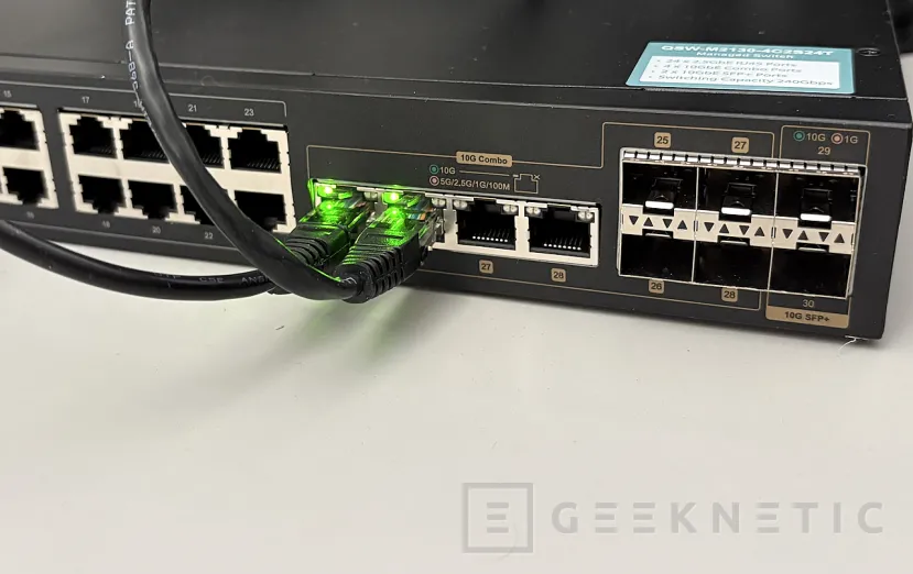

He probado la agregacion de enlaces multigigabit, tanto por fibra como ethernet y es fantastica, con rendimientos cruzados sobresalientes, como veis en la tabla que añado en esta seccion. Se que algunos direis que falta algun conector mas rapido y moderno, de 25GbE en adelante, y por pedir que no quede, a nosotros tambien nos gusta ver en un producto todo tipo de conectores, pero en este caso creo que se justifica porque va a un publico muy concreto donde las inversiones tienen que ser cuidadosas.
Geeknetic QNAP QSW-M2130-4C2S24T Review: el switch L2 gestionado 10-Gbit que lleva a cualquier PYME al próximo nivel 16
Los puertos combinados tienen una ventaja, no tenemos que comprar adaptadores SFP+ para disfrutrar de los 10Gbps sobre par de cobre.
Si debo añadir que los puertos combinados no se pueden agregar con los enlaces dedicados de fibra de 10GbE, no es que sea un gran impedimiento pero hay que tenerlo en cuenta en montajes donde queramos multipes enlaces agregados. Me gusta sobretodo lo silencioso que es, y sus consumos muy moderados nos descubren una nueva gama de switches rapidos que no necesitan de grandes instalaciones para dar un gran servicio.
