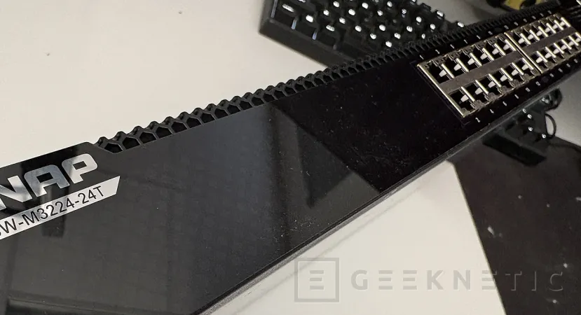

Es un switch sencillo, de formato, pero de altas capacidades, como comprobaremos en esta review. Cuenta únicamente con conexiones Ethernet clásicas, el RJ45 de toda la vida, así que su integración en todo tipo de organizaciones es realmente sencilla. Compatible con cualquier cable y listo para aprovechar el “patch panel“ que ya tengamos en el rack, pero permitiendo escalar nuestras conexiones locales hasta los 10GbE por conector, con ancho de banda suficiente para tener todos los puertos a máximo rendimiento en full-dúplex.
Todo esto en formato rack de 19“ pero de tiro corto, con todas las conexiones frontales, fácil de gestionar y de bajo consumo, con una ventilación sobresaliente que además es muy silenciosa, por lo que también puede ser utilizado en otro tipo de entornos más expuestos al usuario y no tanto en la sala de servidores.

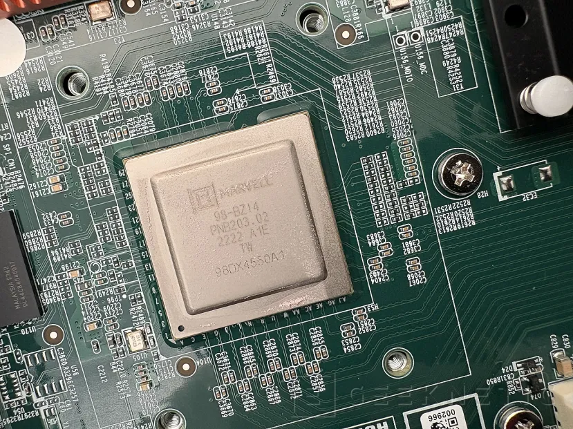

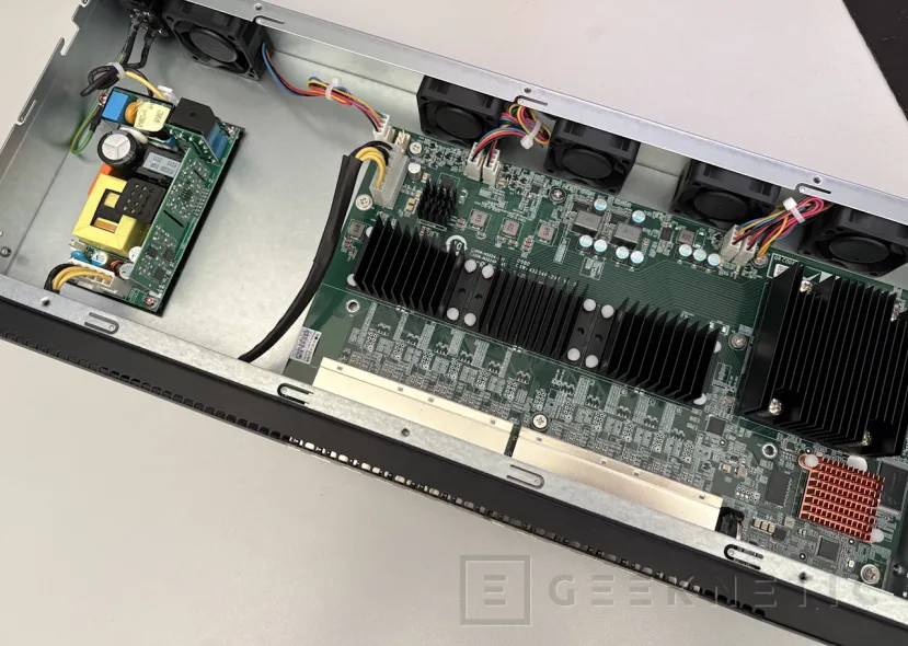

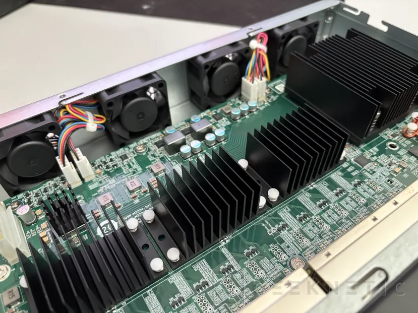

QNAP vuelve a echar mano de un procesador Marvell Prestera; ya lo pudimos disfrutar en nuestro análisis del QNAP QSW-M7308R-4x con conectividad SFP28 y QSFP28, con hasta cuatro 100GbE impulsados por una variante de este mismo procesador. QNAP usa la misma solución, que además le da más capacidad de proceso de software para construir esta plataforma de switches inteligentes de capa L3 Lite.
Geeknetic QNAP QSW-M3224-24T Review 5
El QNAP QSW-M7308R-4x usa el Marvell Prestera 98DX8525, de la misma familia pero con más capacidad que el Marvell 98DX4550 que QNAP monta en esta unidad. Permite velocidades de 10 Mb, 100 Mb, 1 Gbps, 2,5 Gbps, 5 Gbps y 10 Gbps, que es lo que hace tan flexible este modelo. Pero a la vez también se podría escalar hasta conexiones de 100 Gbps, todo depende de la configuración del integrado. Su núcleo de proceso ARM es el que permite a QNAP una capa de software compleja que permite una gestión remota integral y una gran capacidad de gestión, que difumina las barreras entre switch y router.
Geeknetic QNAP QSW-M3224-24T Review 6
Entre los estándares soportados encontramos: IEEE 802.3 Ethernet, IEEE 802.3u 100BASE-T, IEEE 802.3ab 1000BASE-T, IEEE 802.3bz 2.5G/5GBase-T, IEEE 802.3an 10GBASE-T, IEEE 802.3x Full-Duplex Flow Control, IEEE 802.1Q VLAN Tagging, IEEE 802.1w RSTP, IEEE 802.3ad LACP, IEEE 802.1AB LLDP e IEEE 802.1p Class of Service, convirtiendo a esta unidad en un switch administrable Layer 2 de pleno derecho, con algunas prestaciones L3 Lite como veremos después.

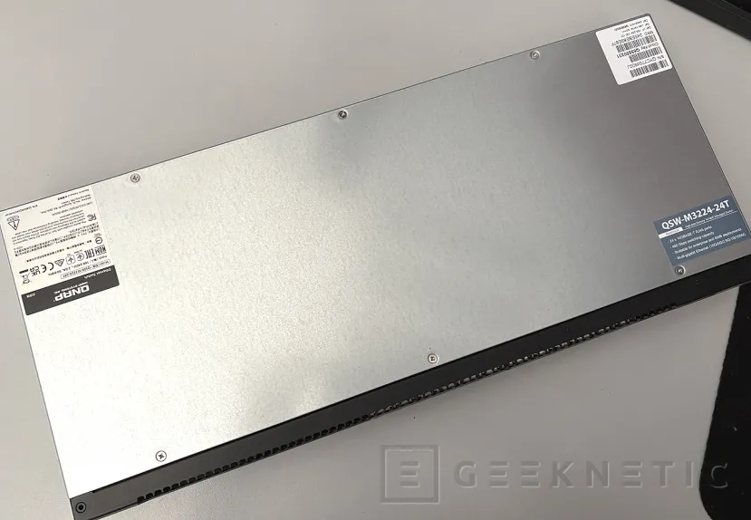

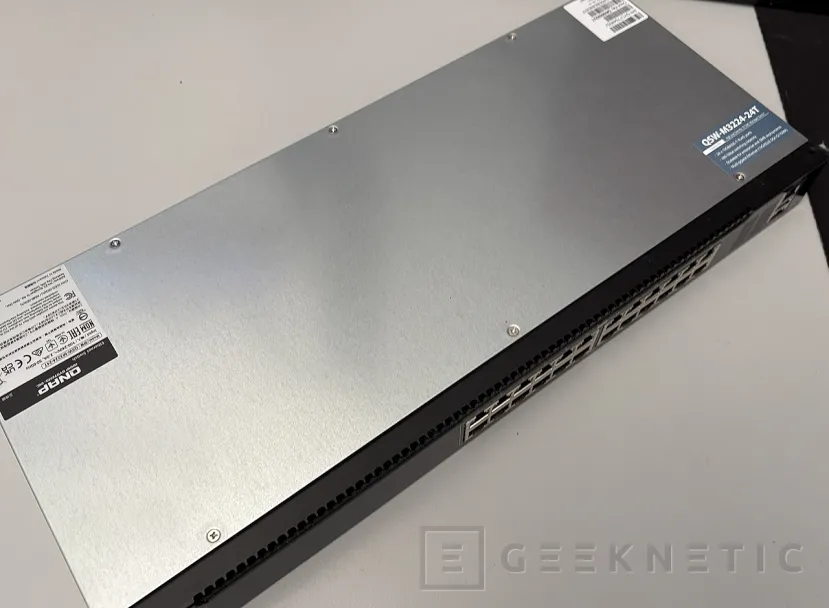

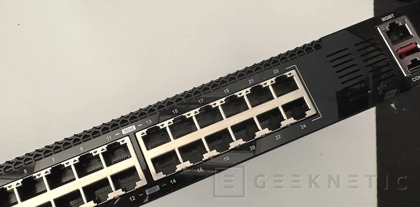

Se trata de una unidad en formato rack de 19“, con sus soportes incluidos, pero de tiro corto; es decir, menos de la mitad de lo que ocupa un switch convencional en el rack. Además, está calibrado para ofrecer un perfecto equilibrio entre rendimiento, temperatura y ruido, con cinco ventiladores de 40 mm de alta frecuencia, más de 10.000 rpm, que se controlan por PWM. Cuatro están destinados a la zona de conmutación, protegiendo la electrónica, y otro en la zona de la fuente de alimentación integrada.

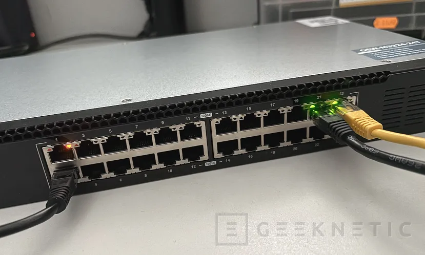

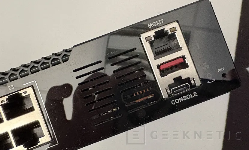

Este modelo tiene todos los puertos en el frontal, incluidos los puertos propios del switch, como los de consola, que por cierto sorprende la inclusión de un puerto USB-C para este cometido. Tiene un bonito acabado en negro piano y LEDs de actividad y enlace por cada uno de los 24 puertos.
Geeknetic QNAP QSW-M3224-24T Review 9

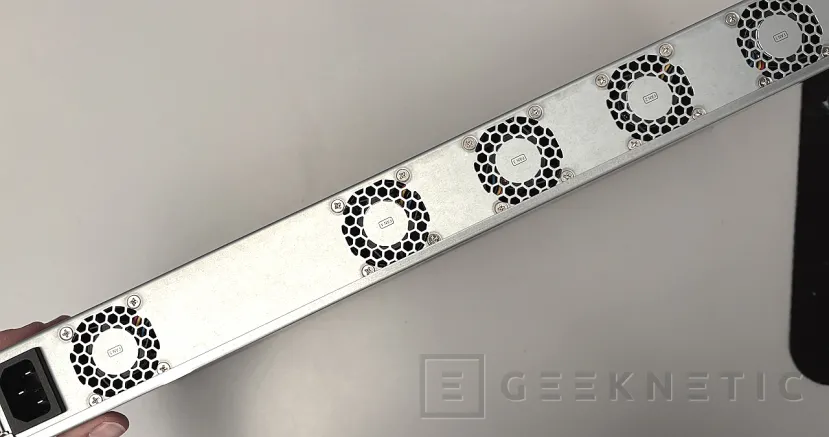

Su consumo máximo es de 120 W, con todos los puertos a plena carga, y, como digo, es bastante amigable con el ruido. En momentos de arranque de software sí sufriremos toda la furia de estos pequeños ventiladores; está diseñado para montarse en un rack, y aunque no lo veo encima de una mesa, puesto que tiene esos momentos de velocidad intensa, sí que podría estar en un rack de planta o en un cuarto de comunicaciones sin ser para nada un problema.
