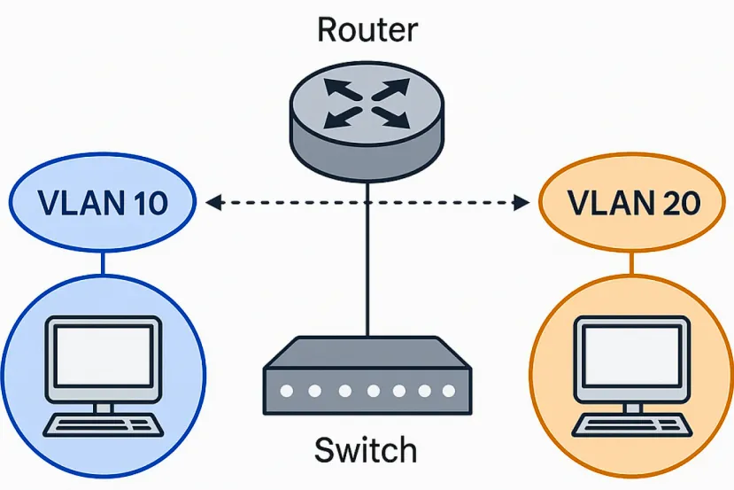

Una VLAN (Virtual LAN) es, literalmente, una red local virtual. Te permite dividir lógicamente tu red sin tener que desplegar más cables o switches. Gracias a las VLANs, puedes tener departamentos o dispositivos separados como si estuvieran en redes distintas, aunque físicamente estén conectados al mismo switch.

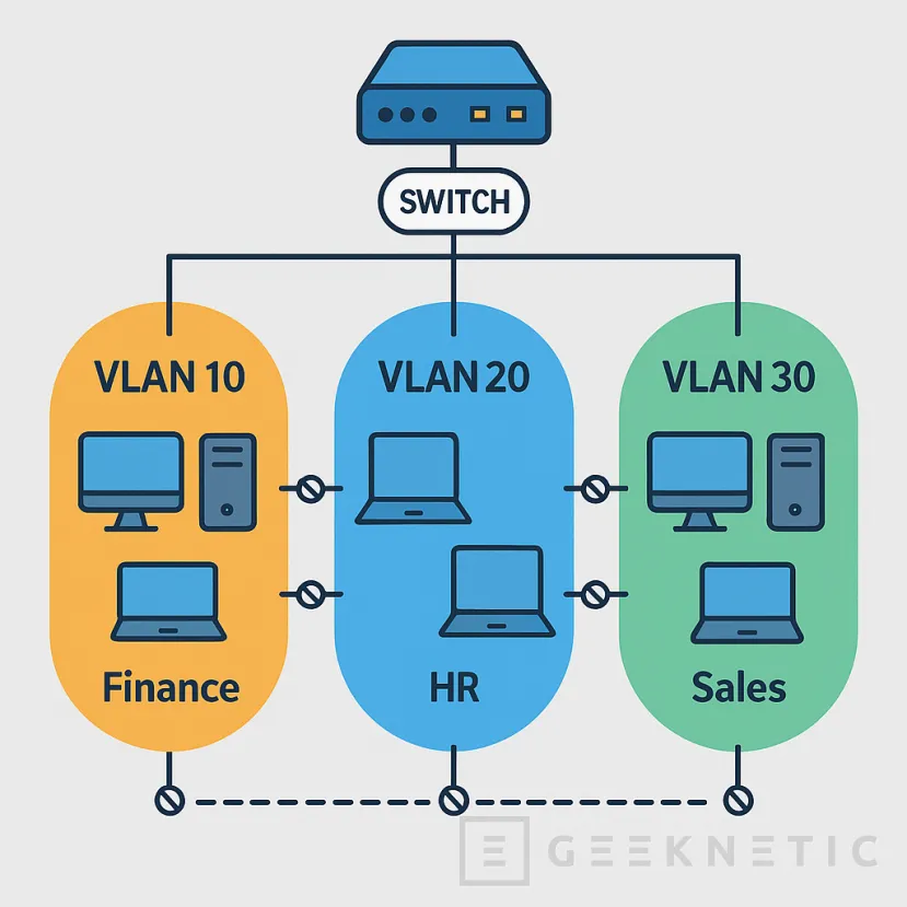

  • Separar departamentos en una Empresa: Marketing, Contabilidad y Sistemas no tienen por qué estar en la misma red.
  • Aislar cámaras IP o dispositivos IoT: son vulnerables, mejor que no hablen con el resto sin control.
  • Dividir tráfico Cliente / Servidor: no mezcles tus clientes o el WiFi de invitados con el de tus servidores que guardan datos sensibles.

Router-on-a-Stick (ROAS) Configuración típica donde un router (o firewall) enruta tráfico entre VLANs usando una única interfaz física con subinterfaces etiquetadas por VLAN.
Subinterfaz Interfaz lógica dentro de una interfaz física en el router. Cada una asociada a una VLAN distinta (usando eth0.10, eth0.20, etc.).

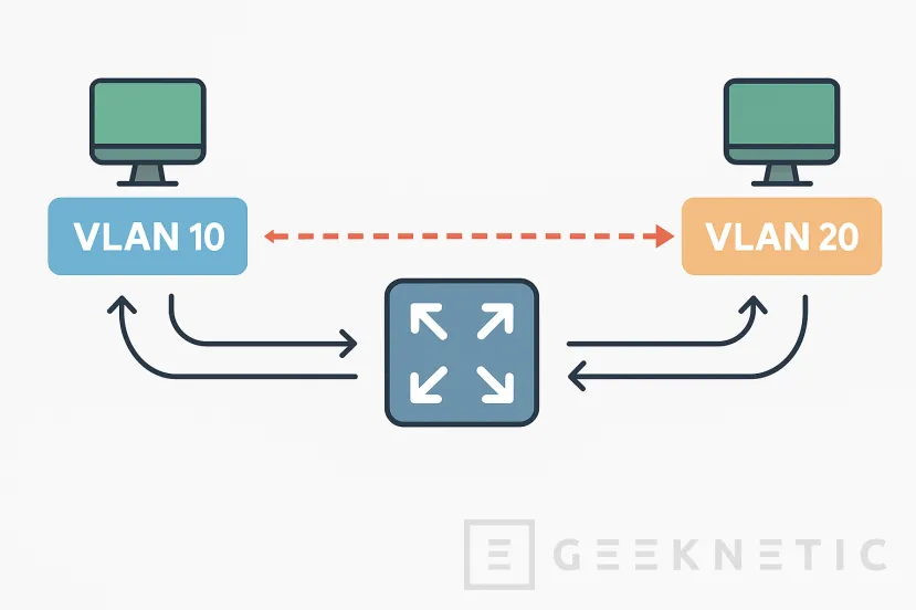

Inter-VLAN Routing Proceso que permite que dispositivos en VLANs diferentes se comuniquen, generalmente usando un router o firewall con reglas bien definidas.

  1. Haz un inventario de equipos y servicios: lista impresoras, cámaras, servidores, estaciones de trabajo, etc. Agrúpalos por función o departamento.
  2. Define las VLANs según roles y riesgos: no pongas en la misma VLAN un servidor de producción y un PC de usuario. Ejemplo:
    • VLAN10: Administración
    • VLAN20: Desarrollo
    • VLAN30: Invitados
    • VLAN40: IoT / cámaras
    • VLAN50: Servidores
  3. Asigna rangos IP claros y separados por VLAN: usa convenciones predecibles como 192.168.X.0/24, donde X es el número de VLAN. Esto te facilitará la gestión al principio.

  5. Establece políticas de enrutamiento y firewall: no todas las VLANs deben comunicarse. Aísla las que no lo necesiten. Usa reglas de firewall para permitir sólo lo justo.
