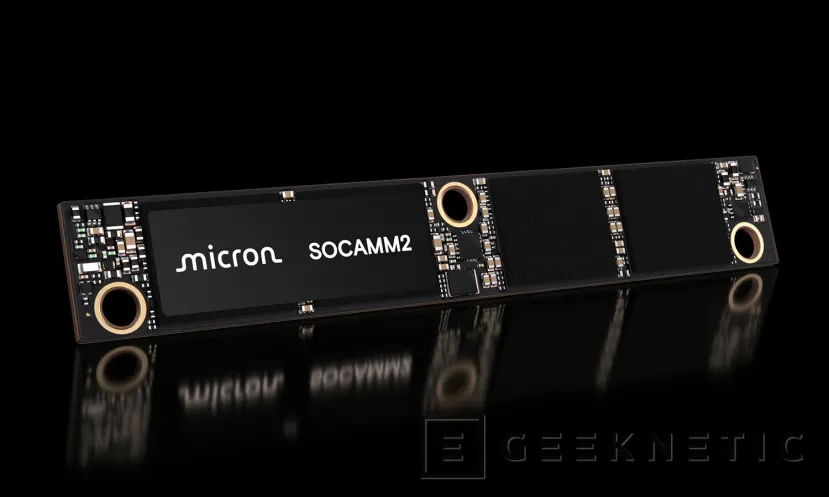

El ecosistema de memoria ya se está posicionando. Micron anunció módulos SOCAMM2 de gran capacidad, incluyendo 192 GB, destacando mejoras de eficiencia y efectos directos en inferencia como reducciones del tiempo hasta el primer token en ciertos escenarios.
