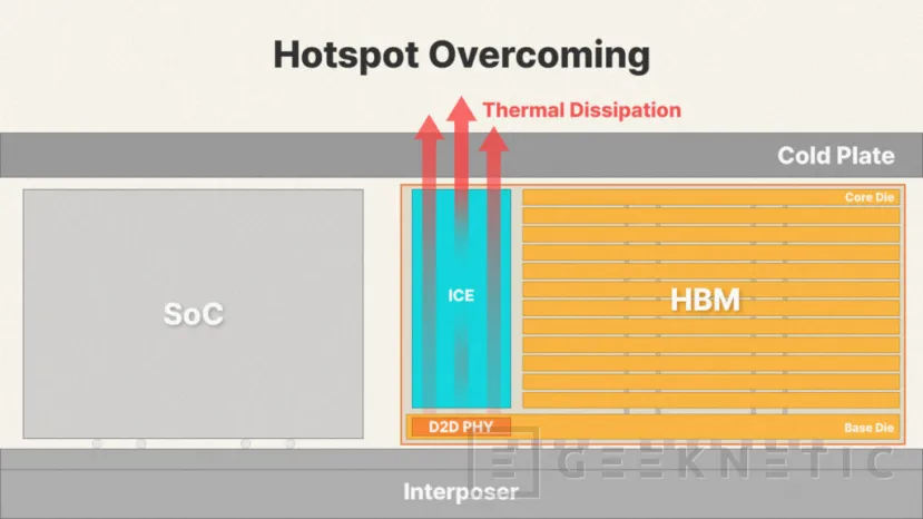

Los fabricantes de memoria para aceleradores de IA no solo lanzan nuevos modelos para abastecer la cada vez más necesaria cantidad de memoria para abordar la IA de próxima generación. En este caso, SK Hynix ha lanzado una solución térmica para la memoria de alto ancho de banda, comúnmente conocida como HBM, una solución a la que ha llamado iHBM. Esta solución no es un simple disipador o ventilador para bajar su temperatura, sino que los elementos de refrigeración están integrados en la propia memoria.
iHBM integra refrigeración dentro del propio paquete de memoria
La nueva iHBM cuenta con elementos de refrigeración integrados (ICE, Integrated Cooling Elements) dentro del paquete de memoria HBM para las memorias de próxima generación. Un sistema que pretende combatir desde dentro el desafío de mantener la memoria a buena temperatura a medida que avanza su rendimiento y velocidad, lo cual repercute en un mayor calentamiento de los chips. La gestión más eficiente y de menor consumo es la más buscada por los centros de datos para la IA de próxima generación.
Los productos HBM actuales dependen de sistemas de refrigeración externos para mantener la temperatura, mientras que iHBM coloca estos ICE directamente en el área D2D PHY, que es donde mayor calor se concentra y ayudando con una vía de disipación adicional a estas soluciones externas. Según SK Hynix, esta solución es capaz de reducir hasta un 30 % la resistencia térmica, permitiendo un funcionamiento más estable con altas temperaturas y mayor carga de trabajo.
