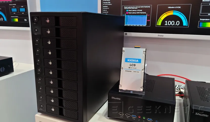

En la entrevista aparece como referencia su unidad de 245,76 TB, una cifra que sirve para ilustrar hacia dónde se está moviendo la industria. Kioxia apoya esa evolución en su BiCS FLASH de octava generación y en la tecnología CBA, separando la lógica del almacenamiento para alcanzar capacidades extremas sin perder de vista el rendimiento.
Geeknetic Kioxia avisa: la IA seguirá tensionando la memoria NAND durante al menos uno o dos años 2

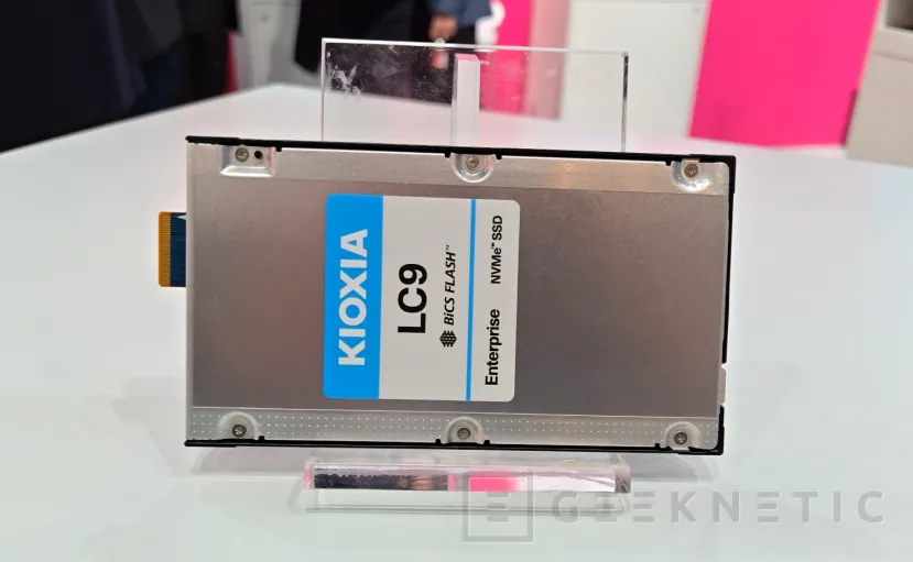

El formato E3.L entra en juego por una razón muy concreta
La conversación también subraya el papel del estándar EDSFF, y en particular del formato E3.L. Su importancia no está en una cuestión estética ni en una simple evolución del diseño, sino en algo mucho más práctico: permite alojar los 32 chips de memoria necesarios para alcanzar capacidades cercanas a esos 246 TB y, además, gestionar mejor la disipación de calor.
Ese punto térmico importa mucho porque la IA no solo exige capacidad, también lectura ininterrumpida. Y cuando una unidad trabaja bajo esa presión constante, el calor deja de ser un tema secundario. El formato más alargado ayuda precisamente a hacer viable ese equilibrio entre densidad extrema y funcionamiento sostenido.
