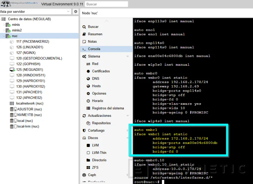

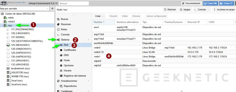

En cada nodo del clúster debemos añadir una interfaz independiente (por ejemplo vmbr1), conectada a un switch aislado o a una VLAN dedicada solo para este tráfico.
En "/etc/network/interfaces", cada nodo tiene algo así:
auto vmbr1iface vmbr1 inet static address 172.168.2.178/24 # Nodo 1
 bridge-ports enx00e04c6800db bridge-stp off bridge-fd 0
Geeknetic Cómo Configurar una Red Dedicada para Migraciones en Proxmox 1
Podéis configurar esta interfaz vía comando o vía gráfica, desde la sección Sistema -> Red:
Geeknetic Cómo Configurar una Red Dedicada para Migraciones en Proxmox 2

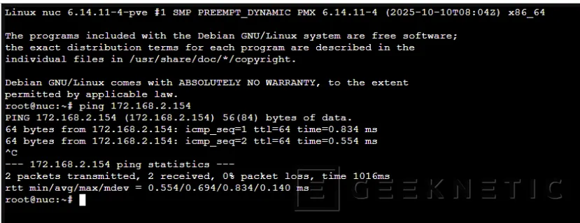

Hay que repetir los pasos en cada nodo del clúster, colocando una IP diferente de la misma red en cada caso y reiniciando el servicio de red o el host (así que mejor no esté en servicio). Validar que los nodos tienen comunicación entre ellos por esos interfaces, una vez que hagáis las configuraciones.

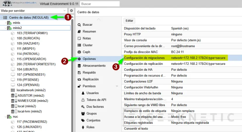

Si existen varios interfaces, y queremos dedicar los anteriormente configurados, para migración de máquinas virtuales y contenedores LXC, deberemos realizar la siguiente configuración en el clúster.
Vamos a "Centro de Datos -> Opciones -> Configuración de migraciones":
Geeknetic Cómo Configurar una Red Dedicada para Migraciones en Proxmox 4
Pulsamos "Editar" y seleccionamos que la interfaz que nos interesa:
Geeknetic Cómo Configurar una Red Dedicada para Migraciones en Proxmox 5
Con esto ya tenemos todo preparado para realizar una prueba de migración.

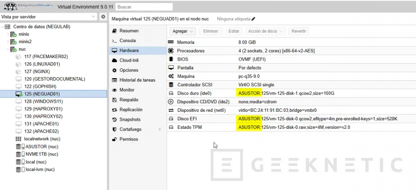

En Proxmox, como pasa en VMware y otras tecnologías, podemos migrar máquinas virtuales que están arrancadas y trabajando sin pérdida de servicio.
Para ello, necesitamos que esas máquinas virtuales compartan un almacenamiento común. En el ejemplo, el almacenamiento de la máquina virtual a migrar, se encuentra en un NAS Asustor.
Geeknetic Cómo Configurar una Red Dedicada para Migraciones en Proxmox 6

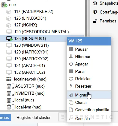

Para lanzar la migración pulsamos botón derecho sobre la máquina y pulsamos "Migrar":
Geeknetic Cómo Configurar una Red Dedicada para Migraciones en Proxmox 7

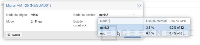

Podemos elegir el host a donde queremos llevar la máquina. Una vez elegido, pulsamos "Migrar" nuevamente:
Geeknetic Cómo Configurar una Red Dedicada para Migraciones en Proxmox 8

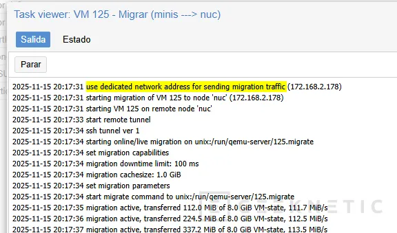

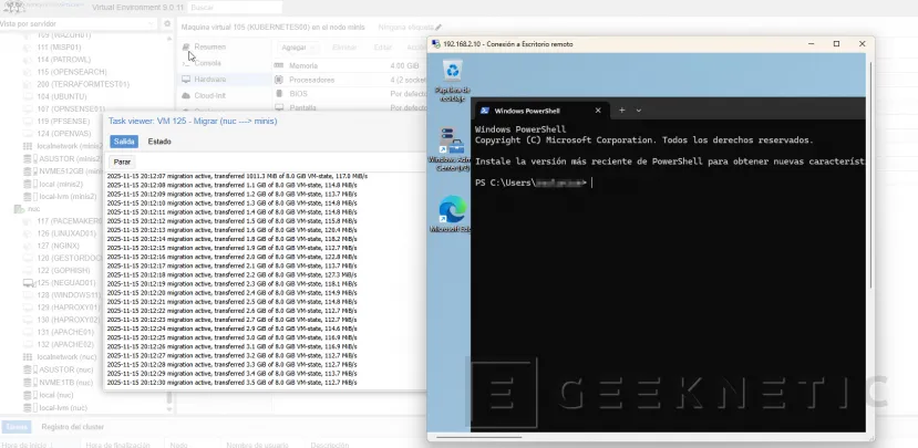

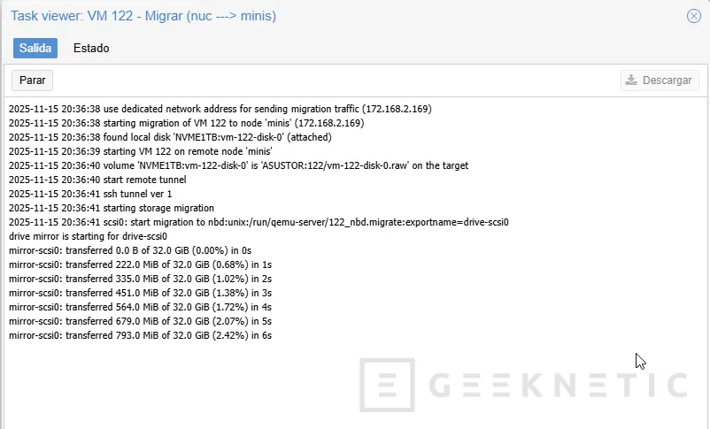

En el proceso de migración, podéis ver que el tráfico se deriva por el interfaz que hemos configurado:
Geeknetic Cómo Configurar una Red Dedicada para Migraciones en Proxmox 9
Según la velocidad de nuestra red, tardará más o menos. Podéis hacer una prueba que la máquina no pierde el servicio, simplemente abriendo un RDP (por ejemplo, si es un Windows), y trabajar con ella (cuidado con servidores de bases de datos, que son más sensibles):

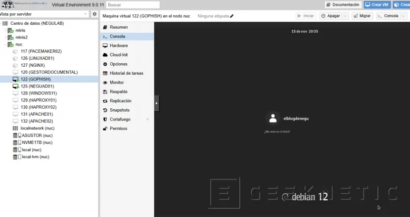

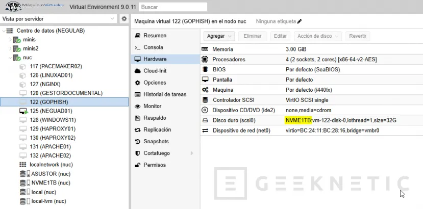

Otro caso que puede darse, es que la máquina virtual resida en un disco local del propio host en el que reside. Este disco, no es compartido, así que en el host destino no existe.
Geeknetic Cómo Configurar una Red Dedicada para Migraciones en Proxmox 11
En este caso, el proceso comienza igual, botón derecho para migrar la máquina:

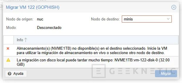

Si la máquina está apagada, saltarán unos errores indicando que no está disponible el almacenamiento en destino:
Geeknetic Cómo Configurar una Red Dedicada para Migraciones en Proxmox 13

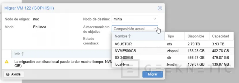

Aquí tenemos dos posibilidades, por una parte mover el disco de la máquina virtual al NAS Asustor o almacenamiento compartido por todos los hosts, o hacer la migración con la máquina encendida.
Si hacemos lo segundo, podremos migrar en el proceso, el almacenamiento, así que encendemos la máquina a migrar:
Geeknetic Cómo Configurar una Red Dedicada para Migraciones en Proxmox 14
Y seleccionamos un almacenamiento del host Proxmox de destino (puede ser común entre nodos o no):
Geeknetic Cómo Configurar una Red Dedicada para Migraciones en Proxmox 15
El proceso de migración tardará un poco más, según la velocidad del disco origen y el almacenamiento destino:
Geeknetic Cómo Configurar una Red Dedicada para Migraciones en Proxmox 16
