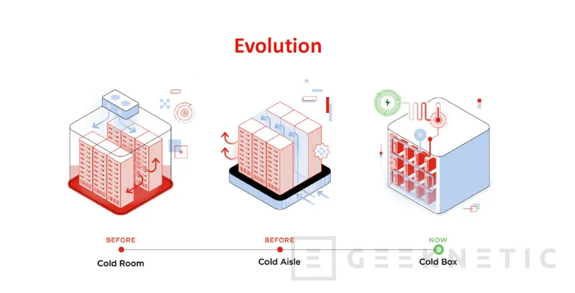

La evolución de estos sistemas de refrigeración en los últimos tiempos queda representada en la siguiente imagen.
Geeknetic Tecnología Direct Liquid Cooling: Así consigue reducir hasta un 50% el consumo de energía en los servidores de Exoscale 2
  • En ella, podemos ver la evolución desde un sistema de "habitación fría" o "cold room", que básicamente constaba de una sala refrigerada en su totalidad mediante distintos sistemas de aire acondicionado. Esta disposición no distingue entre zonas calientes o zonas frías, por lo que dedica todos los recursos a enfriar la totalidad de la estancia, haciendo que sea muy ineficiente, con mucho mayor consumo y un desperdicio del aire frío, ya que no se enfoca en las zonas calientes que se necesitan refrigerar.
  • De este sistema se pasó al denominado como "Cold Aisle", o "Pasillo Frío". En este caso, se forman unas zonas frías y calientes creando "pasillos" entre los distintos armarios rack, de esta manera, se canaliza el aire frío a través de los "pasillos fríos", y el aire caliente se canaliza a través de los "pasillos calientes", generalmente elevando la zona de racks para que el aire frío salga desde abajo. Este método es más eficiente que el sistema de "habitación fría", porque no refrigera toda la habitación, pero sigue necesitando dedicar gran cantidad de energía para refrigerar el aire de grandes zonas.
  • "Cold Box" o "Caja Fría", es el sistema que implementan ahora en Exoscale con la tecnología de Direct Liquid Cooling de Diggers. En este sistema, cada módulo de servidores se refrigera en su propia caja aislada mediante un sistema de refrigeración líquida que se integra directamente en los componentes. Es el sistema que mayor eficiencia energética consigue, evitando la necesidad de grandes circuitos de aire acondicionado, al mismo tiempo que permite un control preciso de las temperaturas de los racks. Además, es completamente escalable y adaptable.

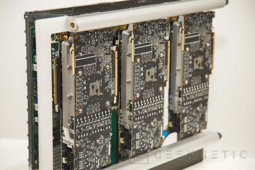

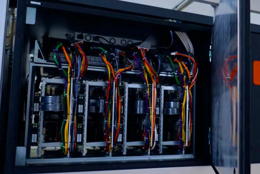

A grandes rasgos, se trata de un sistema de cajas aisladas para racks de servidores formado por un circuito cerrado de refrigeración líquida de alta presión que además de refrigerar los componentes como CPUs, aceleradoras, almacenamiento en una distribución Cold Box con sus propias ventajas, también permite reaprovechar el calor generado, utilizándolo para calentar otros elementos o servicios del propio centro de dato.
Geeknetic Tecnología Direct Liquid Cooling: Así consigue reducir hasta un 50% el consumo de energía en los servidores de Exoscale 4
Hablamos de que se consigue aprovechar un impresionante 98% del calor que, en otros sistemas, sería directamente desechado.

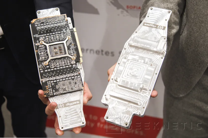

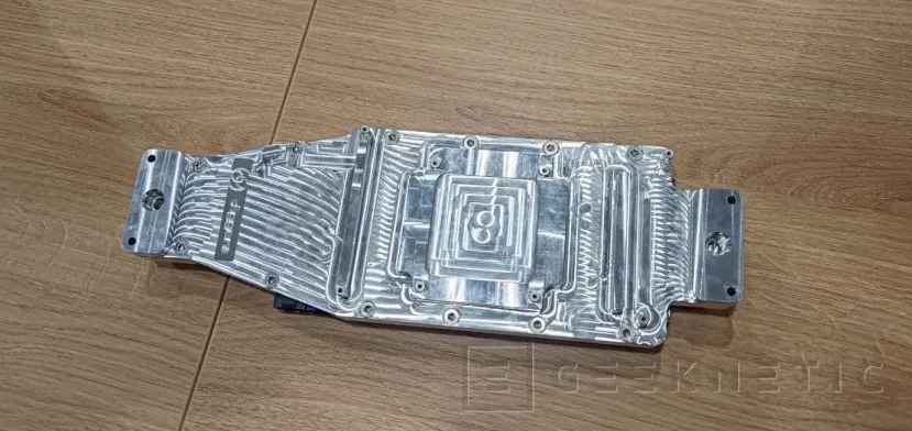

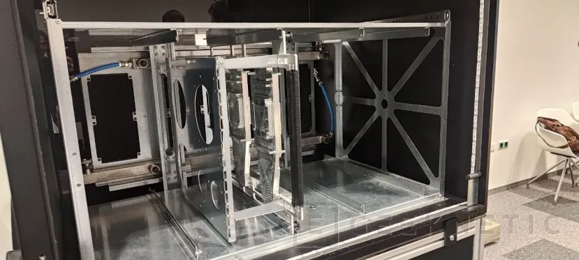

El sistema DLC se basa en un conjunto de bloques de aluminio mecanizados por CNC, material que utilizan en todos los componentes claves en lugar del cobre, con racores y otros elementos de acero inoxidable. Esto evita problemas de corrosión y también reduce los costes de reciclado, resistencia y de futuro escalados a más sistemas a refrigerar.
Con cada uno de estos bloques de aluminio, el sistema DLC consigue ofrecer capacidades de refrigeración de hasta 1KW, la misma cantidad que otros sistemas competidores consiguen utilizando cobre.
Geeknetic Tecnología Direct Liquid Cooling: Así consigue reducir hasta un 50% el consumo de energía en los servidores de Exoscale 6
Hablamos de que el reciclado del aluminio permite salvar un 95% de la energía necesaria para la producción de nuevos bloques, mientras que el cobre solo lo hace en un 80%.
Geeknetic Tecnología Direct Liquid Cooling: Así consigue reducir hasta un 50% el consumo de energía en los servidores de Exoscale 7

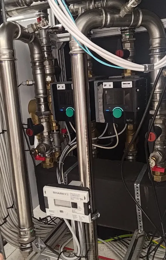

Estos bloques van interconectados a un sistema rígido de bandejas por el que circula el líquido directamente.

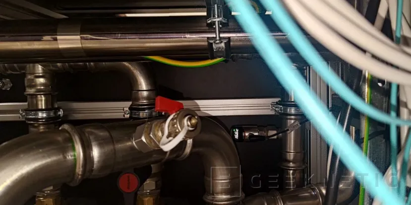

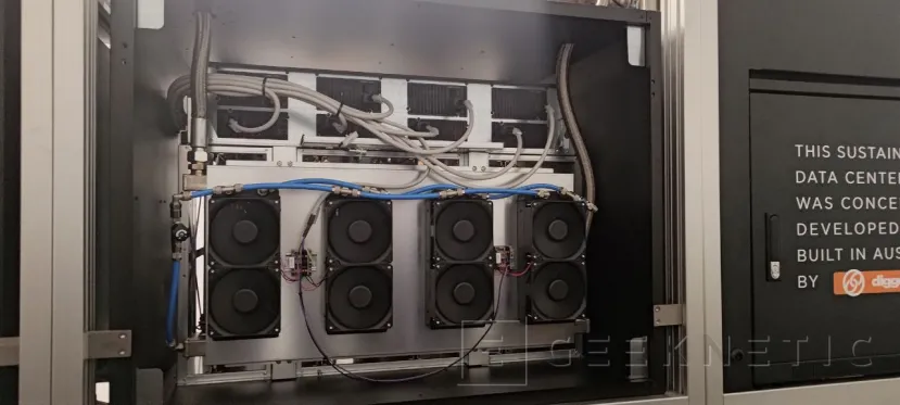

Por otro lado, otra de las ventajas del sistema de líquido a alta presión de la tecnología Direct Liquid Cooling (DSC)  es que integra en un circuito de tubos con presión negativa. Este hecho hace que se eviten grandes fugas de líquido ante alguna rotura de algún tubo, sello o elemento por el que pasa el líquido. Este líquido utiliza una mezcla de agua y agente anticorrosión.
Geeknetic Tecnología Direct Liquid Cooling: Así consigue reducir hasta un 50% el consumo de energía en los servidores de Exoscale 9

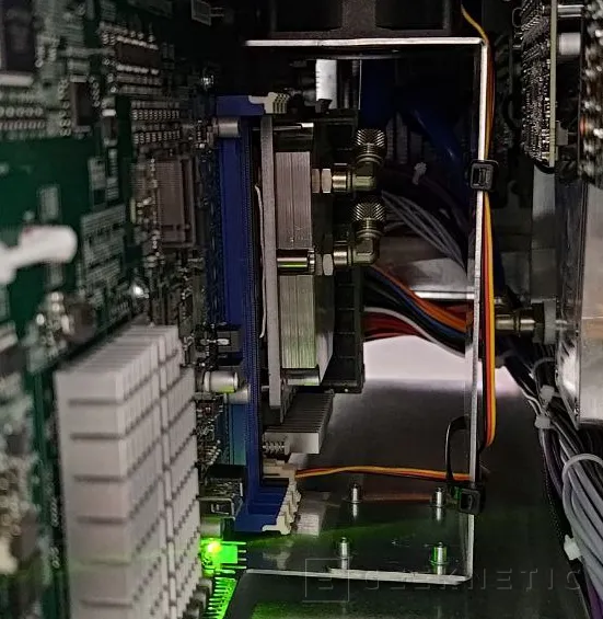

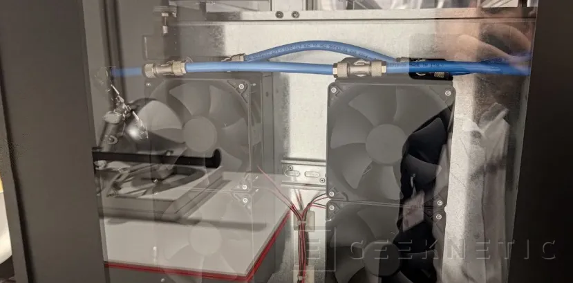

Además, los propios ventiladores que se encargan de refrigerar el líquido a través de los radiadores, crean un flujo de aire en el propio rack para refrigerar los componentes que no se incluyen en el propio bloque de refrigeración

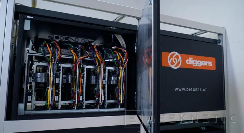

DLC no necesita ningún sistema de aire acondicionado externo, ahorrando una gran cantidad de energía al poder prescindir de ello. De hecho, ofrece el mismo o mejor rendimiento de enfriamiento que los sistemas tradicionales de refrigeración "en fila" o de inmersión en líquido.
Cada "Caja" independiente se aísla de las demás, de hecho cumple con el estándar de resistencia IP67, y cuenta con espacio para armarios rack estándar.
