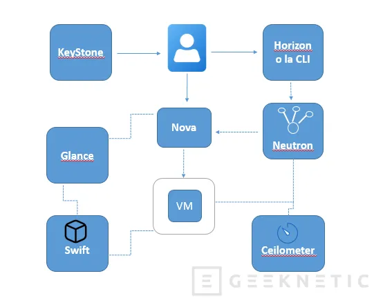

Cómo se comunican todos estos servicios
OpenStack está compuesto por microservicios que se comunican entre sí usando APIs REST y colas de mensajes (generalmente RabbitMQ). Cada servicio puede vivir en un nodo distinto. El nodo "controlador" normalmente tiene Keystone, Horizon, Nova-API, Glance, etc.
Los nodos de cómputo ejecutan las VMs. Y los de almacenamiento, gestionan los discos. Puedes tener todo en un único servidor (laboratorio) o distribuirlo a lo grande.
Ejemplo de un Flujo Básico
- Keystone autentica al usuario.
- Desde Horizon o la CLI se lanza una VM con Nova.
- Nova pide una imagen a Glance.
- Cinder le da un disco adicional.
- Neutron la conecta a la red interna.
- Swift guarda backups o archivos relacionados.
- Ceilometer mide su rendimiento
