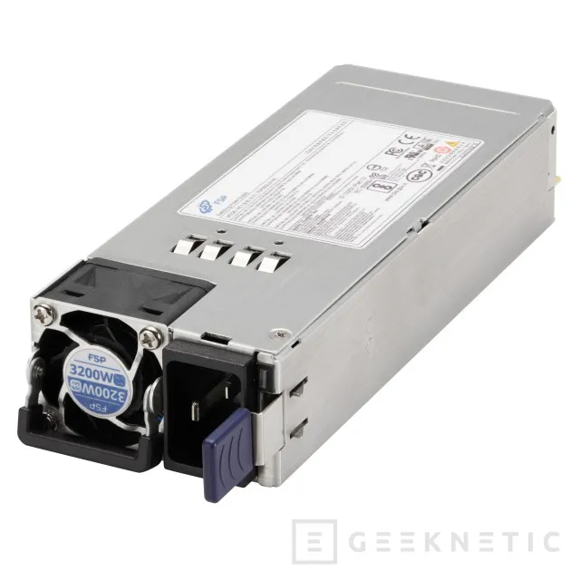

FSP 3200-20HM: una fuente CRPS de 3.200 W con salida de 12 V
La fuente FSP 3200-20HM está diseñada para ofrecer hasta 3.200 W de potencia en centros de datos para empresas, sistemas de almacenamiento o estaciones de trabajo. Su formato estándar de 1U permite integrarse en la mayoría de los servidores y centros de datos con arquitectura de 12 V más habitual.

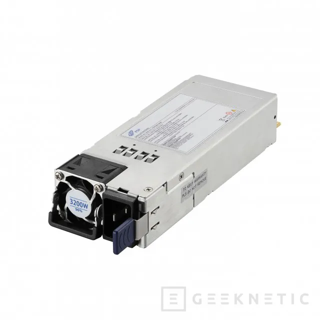

FSP 3200-21HE: 3.200 W con salida de 54 V para centros de datos con IA
La FSP 3200-21HE ofrece una solución para la IA del futuro, permitiendo a los centros de datos y clústeres de computación con múltiples GPU obtener hasta 3.200 W con esta fuente de alimentación. Con estos 54 V se reducen los niveles de corriente durante las transmisiones de alta potencia, reduciendo el calentamiento en general y aumentando considerablemente la eficiencia del sistema.
