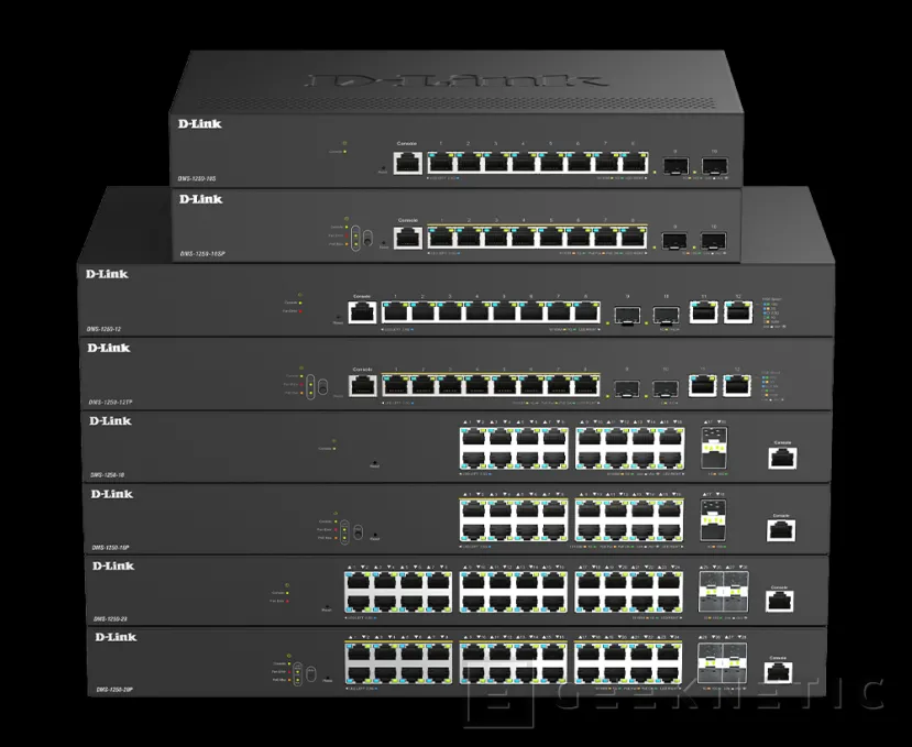

En total, son ocho modelos divididos en dos grupos: cuatro convencionales con conectividad de cobre (DMS-1250-10S, 12, 18 y 28) y otros cuatro con soporte PoE (alimentación a través del propio cable de red), pensados para dar energía directamente a dispositivos como cámaras IP, puntos de acceso WiFi o teléfonos VoIP sin depender de enchufes. Todos los modelos incluyen puertos de 2.5G, lo cual ya habla claro de por dónde van los tiros: están preparados para mover mucho más que solo correo y hojas de cálculo.
Puertos rápidos, energía sin complicaciones y protección integrada
Una de las claves de esta serie está en su versatilidad. Puedes elegir modelos desde 10 hasta 28 puertos, en función del tamaño de tu red. Todos ellos vienen con puertos SFP+ de 10G para enlaces ascendentes, pensados para backbone o conexiones de alta velocidad entre switches. Y si hablamos de los modelos PoE, soportan hasta 60 vatios por puerto, lo que da margen de sobra para alimentar sin problemas cualquier dispositivo exigente.
Pero hay algo más que potencia: hay protección. D-Link ha incluido seguridad contra sobretensiones de 6 kV en los puertos de 2.5G, lo cual es especialmente útil en instalaciones más expuestas, como exteriores o zonas industriales.

Modelos y especificaciones D-Link DMS-1250
Modelo Puertos 2.5 GbE Uplinks PoE Estándar Presupuesto PoE Switching Capacity Protección >Sobretensión Ventilación
10S 8 × RJ45 2 × SFP+ (10 Gb) — — 80 Gbps 6 kV Fanless
10SP 8 × RJ45 2 × SFP+ (10 Gb) 802.3af/at (PoE+) 240 W 80 Gbps 6 kV Ventilador inteligente (5 niveles)
10SPL 8 × RJ45 2 × SFP+ (10 Gb) 802.3af/at/bt (PoE++) 120 W (2×60 W + 6×30 W) 80 Gbps 6 kV Ventilador inteligente (5 niveles)
12 8 × RJ45 2 × SFP+ (10 Gb) — — 120 Gbps 6 kV Fanless
12TP 8 × RJ45 + 2 × 10GBASE-T 2 × SFP+ (10 Gb) 802.3af/at (PoE+) 240 W 120 Gbps 6 kV Ventilador inteligente (5 niveles)
18 16 × RJ45 2 × SFP+ (10 Gb) — — 120 Gbps 6 kV Fanless
18P 16 × RJ45 2 × SFP+ (10 Gb) 802.3af/at (PoE+) 240 W 120 Gbps 6 kV Ventilador inteligente (5 niveles)
28 24 × RJ45 4 × SFP+ (10 Gb) — — 120 Gbps 6 kV Fanless
28P 24 × RJ45 4 × SFP+ (10 Gb) 802.3af/at (PoE+) 240 W 120 Gbps 6 kV Ventilador inteligente (5 niveles)
