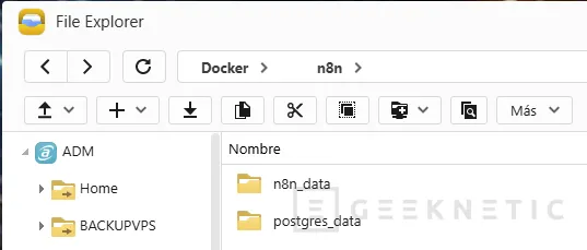

Crear una carpeta de trabajo para datos persistentes
El primer paso es crear una carpeta (n8n) y dos subcarpetas (n8n_data y postgres_data) donde se guardarán los datos persistentes. Yo usaré un NAS Asustor con Portainer para lanzar el stack:

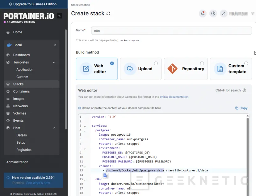

Crear Stack en Portainer
Accedemos a Portainer -> Stacks y generamos uno nuevo:
Usaremos las carpetas persistentes en el volumen correspondiente, en el ejemplo "/volume2/Docker/n8n":
version: "3.9"
services:
postgres:
image: postgres:16
container_name: n8n-postgres
restart: unless-stopped
environment:
POSTGRES_DB: ${POSTGRES_DB}
POSTGRES_USER: ${POSTGRES_USER}
POSTGRES_PASSWORD: ${POSTGRES_PASSWORD}
volumes:
- /volume2/Docker/n8n/postgres_data:/var/lib/postgresql/data
n8n:
image: docker.n8n.io/n8nio/n8n:latest
container_name: n8n
ports:
- "5678:5678"
environment:
DB_TYPE: postgresdb
DB_POSTGRESDB_HOST: postgres
DB_POSTGRESDB_PORT: 5432
DB_POSTGRESDB_DATABASE: ${POSTGRES_DB}
DB_POSTGRESDB_USER: ${POSTGRES_USER}
DB_POSTGRESDB_PASSWORD: ${POSTGRES_PASSWORD}
N8N_ENCRYPTION_KEY: ${N8N_ENCRYPTION_KEY}
GENERIC_TIMEZONE: ${GENERIC_TIMEZONE}
depends_on:
- postgres
volumes:
- /volume2/Docker/n8n/n8n_data:/home/node/.n8n

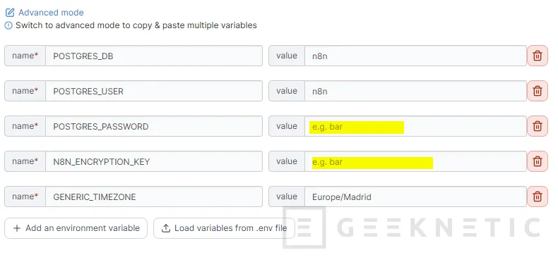

Deberemos adicionalmente, definir variables. Estas variables sirven para definir la base de datos, el usuario, la contraseña, la clave de cifrado interna de n8n y la zona horaria. La documentación de n8n recoge N8N_ENCRYPTION_KEY y GENERIC_TIMEZONE dentro de su configuración por variables de entorno.
POSTGRES_DB=n8n
POSTGRES_USER=n8n
POSTGRES_PASSWORD=cambia_esto_por_una_password_larga
N8N_ENCRYPTION_KEY=cambia_esto_por_una_clave_muy_larga_y_unica
GENERIC_TIMEZONE=Europe/Madrid

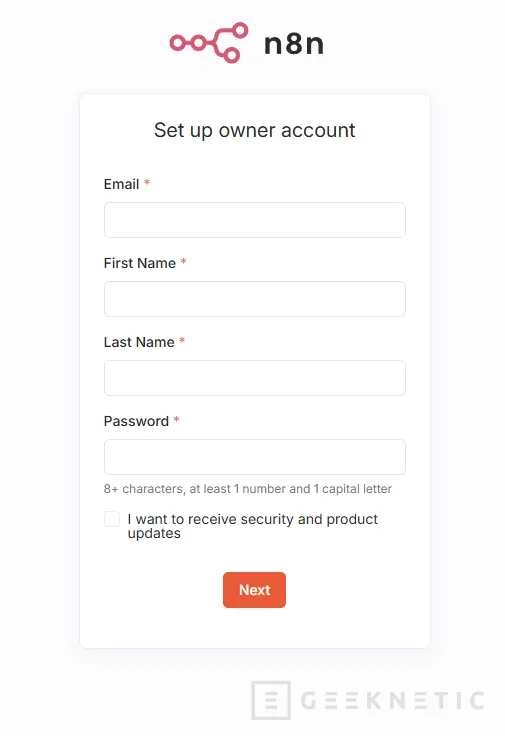

Una vez lanzado el contenedor, escuchará en el puerto "http://IP_DE_SERVIDOR:5678". Es posible que os lance este mensaje al no usar HTTPS:
Podéis agregar una variable adicional "N8N_SECURE_COOKIE=false". En la primera carga os pedirá crear una cuenta:
Y ya tendríamos todo listo para empezar a usarlo:
