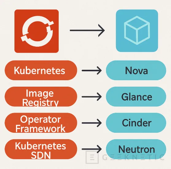

Diferencia entre OpenStack y OpenShift
  • OpenStack es una plataforma de código abierto para construir y gestionar nubes públicas y privadas. Permite crear infraestructura como servicio (IaaS), lanzando máquinas virtuales, redes, almacenamiento, etc.
  • OpenShift, por otro lado, es una plataforma de contenedores basada en Kubernetes que facilita el despliegue, la escalabilidad y la gestión de aplicaciones en contenedores. Añade seguridad, herramientas CI/CD y multitenencia.
Ambas tecnologías se complementan, pudiendo tener OpenStack como infraestructura y OpenShift como plataforma de aplicaciones por encima.
Comparativa entre componentes
Componente OpenShift Función en OpenShift Componente OpenStack (equivalente o relacionado) Función en OpenStack
Kubernetes Orquestación de contenedores (pods, servicios, deployments). Nova Orquestación de máquinas virtuales.
Image Registry Almacén de imágenes de contenedores internas. Glance Gestión y provisión de imágenes de disco para VMs.
Operator Framework Automatización del ciclo de vida de aplicaciones complejas. Heat Orquestación de infraestructuras como código (IaC).
Kubernetes SDN Red interna para comunicación entre pods/servicios. Neutron Redes virtuales, subredes, routers, etc.
BuildConfig/DeploymentConfig Gestión de ciclos de construcción y despliegue de apps. Heat/Glance Automatización del despliegue de instancias/infraestructura.
OpenShift Console Interfaz gráfica de gestión del clúster. Horizon Dashboard web de administración del entorno.
S2I (Source to Image) Construcción automática de imágenes desde código fuente. Glance Provisión de imágenes para crear instancias.
