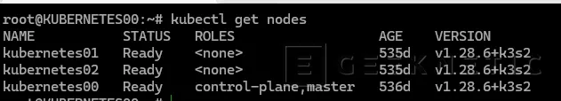

  1. Ver el estado de los nodos
    Este es el primer check: saber si los servidores (nodos) que forman el clúster están disponibles.
kubectl get nodes
Te dirá si están Ready, su versión o si alguno está caído o sin responder.

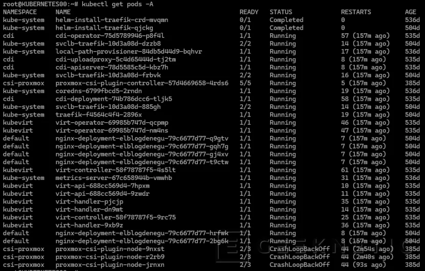

  1. Ver el estado de los pods
    Los pods son el corazón de Kubernetes, donde viven tus aplicaciones.
kubectl get pods -A
El -A sirve para ver todos los namespaces. Si ves muchos en CrashLoopBackOff o Pending, algo no va bien.

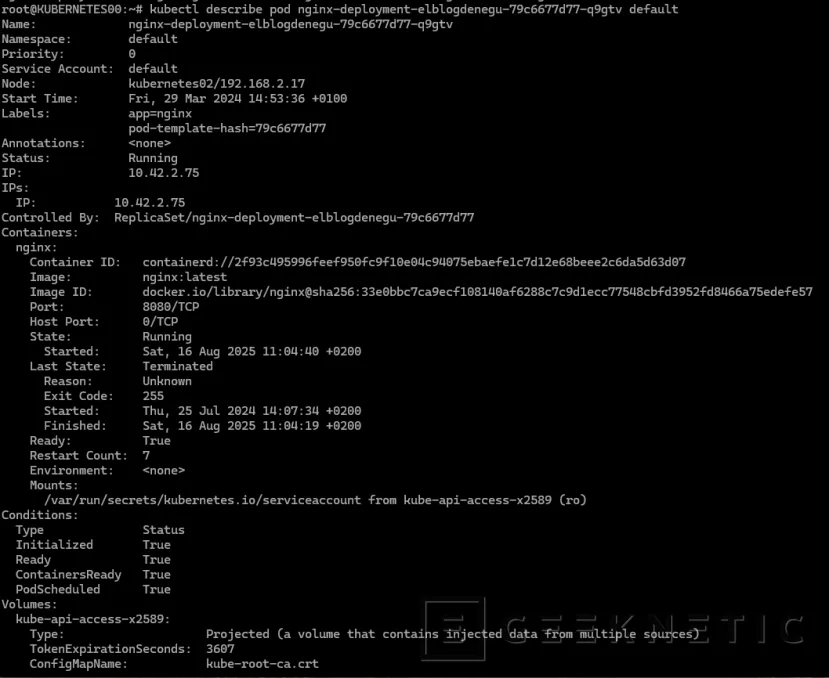

  1. Describir un pod problemático
    Si un pod falla, puedes pedirle a Kubernetes que te cuente la película completa:
kubectl describe pod NOMBRE_DEL_POD -n NAMESPACE
Aquí salen detalles del porqué: falta de recursos, permisos, problemas de red, etc.

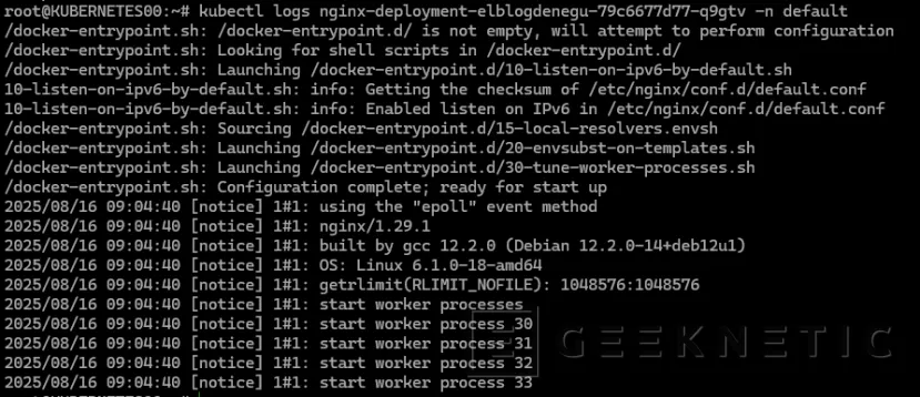

  1. Ver logs de un pod
    Para debuggear de verdad:
kubectl logs NOMBRE_DEL_POD -n NAMESPACE
Y si ese pod tiene varios contenedores dentro:
kubectl logs NOMBRE_DEL_POD -c NOMBRE_DEL_CONTENEDOR -n NAMESPACE

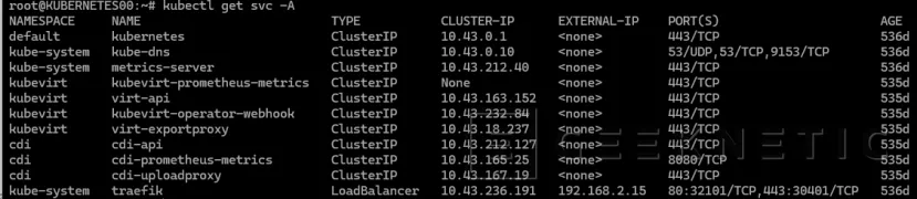

  1. Comprobar los servicios
    Si tus aplicaciones no se ven desde fuera, revisa los servicios:
kubectl get svc -A
Aquí puedes comprobar si se expusieron bien y con qué IP/puerto.

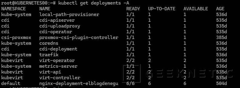

  1. Mirar los deployments
    Para asegurarte de que tus aplicaciones se desplegaron y tienen el número de réplicas esperado:
kubectl get deployments -A

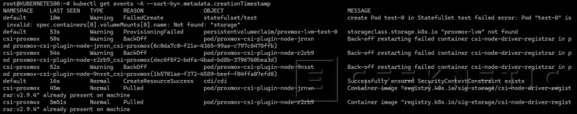

  1. Chequeo rápido de eventos
    Los eventos son como un diario de lo que pasa en el clúster:
kubectl get events -A --sort-by=.metadata.creationTimestamp
