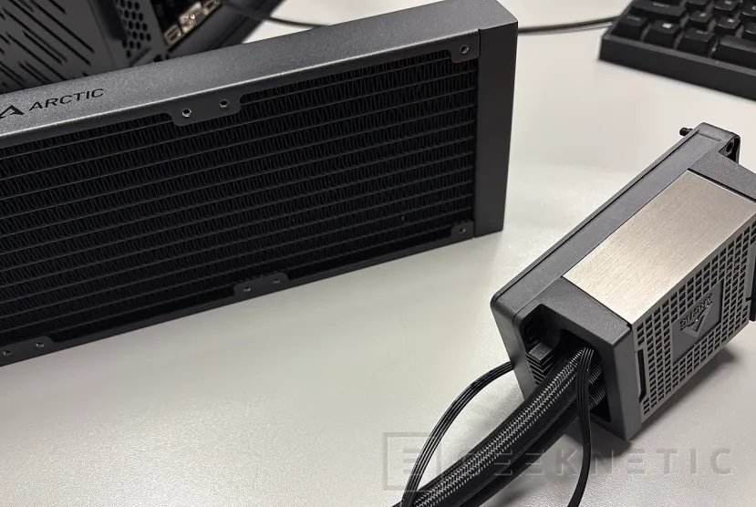

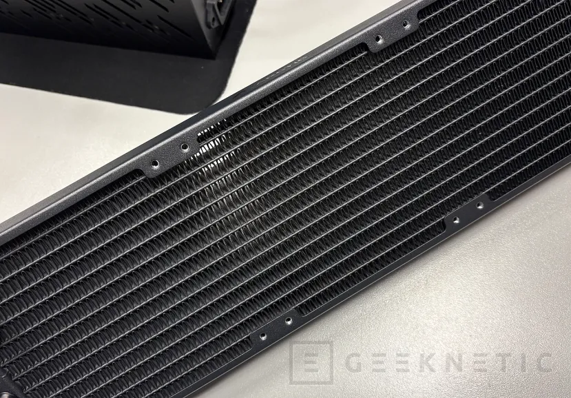

Otra de las características habituales de los radiadores de Arctic es que ofrecen un espesor poco habitual. Concretamente 38 mm, 13 mm más que el espesor de un radiador tradicional. Esto aumenta casi un 40% la capacidad de refrigeración, pero exige también mejores ventiladores y, como veremos después, Arctic tiene los adecuados para este tipo de tarea. De hecho, usa sus mejores ventiladores de 120 mm en su versión orientada para uso continuo.
Geeknetic Arctic Liquid Freezer WS360-SP6 Review: una AIO para EPYC y Threadripper que sorprende por precio 4
El radiador está fabricado en aluminio y tiene la estructura habitual de canalizaciones planas comunicadas mediante fleje de aluminio de alta densidad, que es la que maximiza la superficie de intercambio. La única diferencia es cómo Arctic equilibra el tamaño adicional y los componentes necesarios para darle el servicio adecuado.
Geeknetic Arctic Liquid Freezer WS360-SP6 Review: una AIO para EPYC y Threadripper que sorprende por precio 5

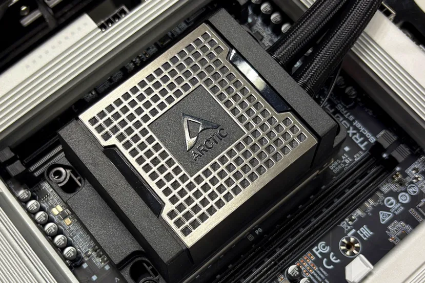

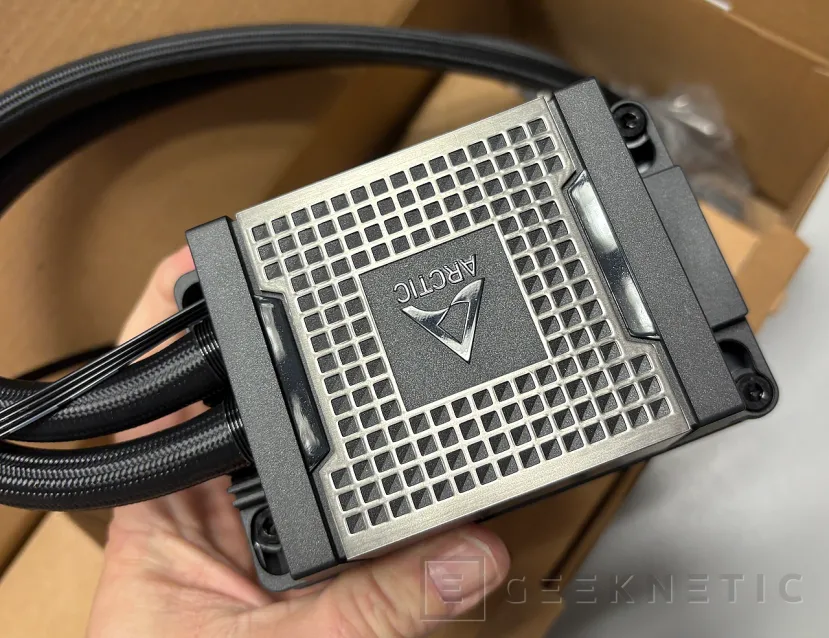

Bomba e intercambiador

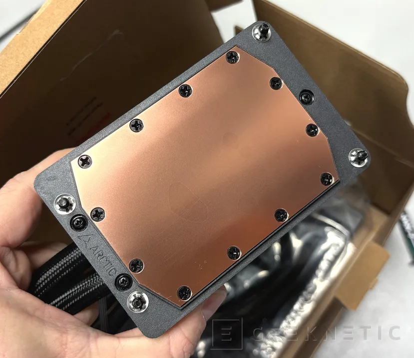

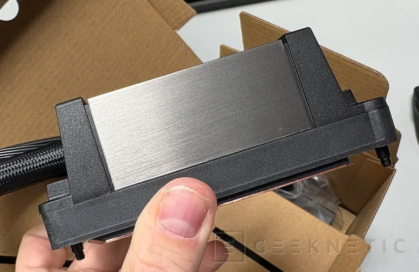

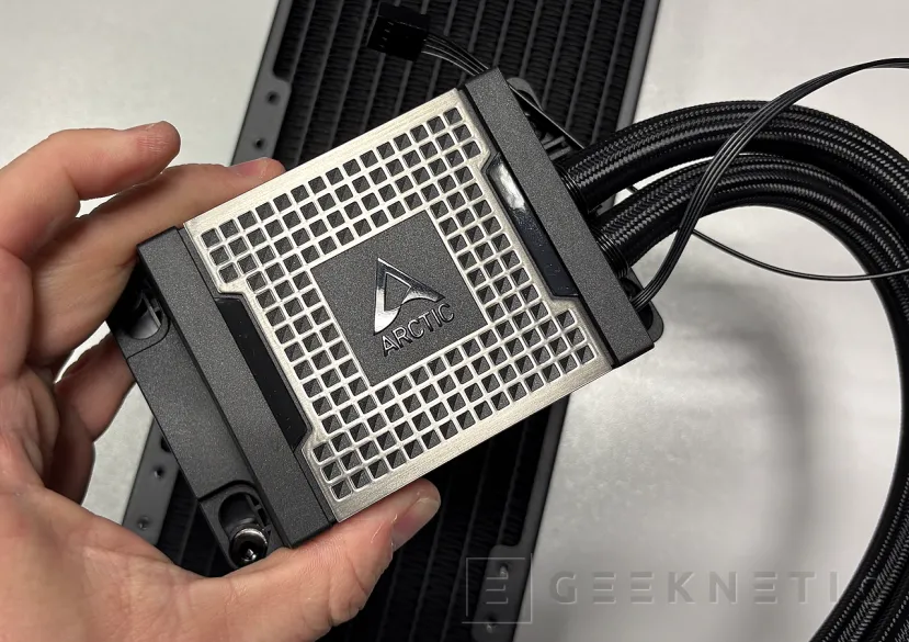

Quizás el elemento más especial de este kit no es el que más impacto tiene, aunque suma. El bloque de intercambio de este modelo, y por eso hay tres versiones, se ha diseñado específicamente para los sockets a los que va a dar cobertura. Esto es así porque el tamaño va completamente hecho a medida; eso incluye la chapa de intercambio, con una micronalización extendida en superficie, para magnificar el intercambio de calor.
Geeknetic Arctic Liquid Freezer WS360-SP6 Review: una AIO para EPYC y Threadripper que sorprende por precio 7
Está fabricada en cobre, no podía ser de otro modo, y además los anclajes están diseñados no solo para encajar en el soporte propio de los sockets, sino además para usar la misma llave con ajuste dinamométrico que viene de serie con estos procesadores. Todo está diseñado a medida del procesador.
Geeknetic Arctic Liquid Freezer WS360-SP6 Review: una AIO para EPYC y Threadripper que sorprende por precio 8
La bomba está cuidada para ofrecer capacidad de servicio 24 horas, los 365 días del año, con seis años de garantía. Ofrece control de velocidad con frecuencias de entre 800 y 3000 rpm, con control mediante PWM. El objetivo es maximizar la durabilidad y el rendimiento, a la vez que es capaz de ofrecer un excelente equilibrio entre frecuencias medias y rendimiento. Los racores en la bomba ofrecen cierta capacidad de giro y adaptación. Esto facilita el montaje en todo tipo de sistemas.

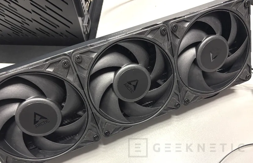

Ventiladores

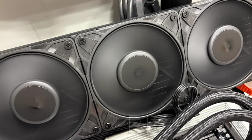

Para el elemento más crítico a la hora de eliminar vatios de carga, Arctic ha usado tres ventiladores de una de sus gamas más capacitadas y, además, en una versión con doble rodamiento de bola pensada precisamente para entornos donde el sistema no para o puede estar encendido y trabajando en cargas elevadas de forma continuada.
Geeknetic Arctic Liquid Freezer WS360-SP6 Review: una AIO para EPYC y Threadripper que sorprende por precio 10

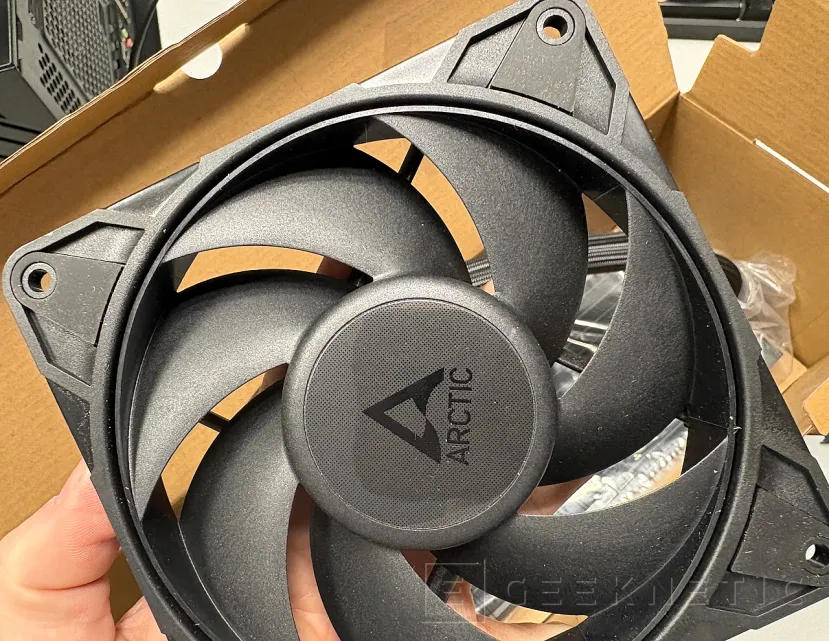

Los ARCTIC P12 Pro PST CO disfrutan de todas las prestaciones de esta gama, como su amplio rango de frecuencia de uso, su configuración PWM con cable de entrada y salida o sus altos niveles de presión estática, pero también añaden algo que no tienen el resto de modelos: una configuración con rotor extendido y doble rodamiento de bola que permite a este modelo un funcionamiento continuado; de ahí su denominación “Continuous Operation”.
Geeknetic Arctic Liquid Freezer WS360-SP6 Review: una AIO para EPYC y Threadripper que sorprende por precio 11
El kit monta tres de estos ventiladores. Ofrecen una frecuencia de trabajo de entre 600 y 3000 rpm, con control PWM que permite parada completa por debajo del 5% de impulso. Producen hasta 77 CFM, alrededor de los 131 m³/h, de flujo de aire y una presión estática a máxima frecuencia de hasta 6,9 mm H₂O, que es un nivel muy elevado para un ventilador de 120 mm. Todo esto permitiendo uso continuado y seis años de garantía.
Geeknetic Arctic Liquid Freezer WS360-SP6 Review: una AIO para EPYC y Threadripper que sorprende por precio 12

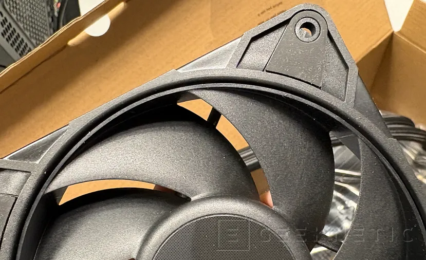

¿Y cómo consigue este rendimiento Arctic en este ventilador? Combinando varios elementos de su diseño y mecánica. El formato es de siete palas grandes en una configuración rígida con aro axial. Esto estabiliza el giro, que además se calibra en fábrica para cada ventilador. Cada ventilador incluye un microcontrolador SOTA que reduce el ruido, compensa las fluctuaciones de carga y protege al ventilador de picos de corriente.
Geeknetic Arctic Liquid Freezer WS360-SP6 Review: una AIO para EPYC y Threadripper que sorprende por precio 13
Otro factor importante en su diseño es que apenas deja 0,855 mm de distancia entre el aro de las palas y el propio marco del ventilador. Es también un ventilador pesado, con casi 200 g por unidad. El ruido máximo generado por este ventilador es inferior a los 30 dBA, por lo que el equilibrio entre ruido y rendimiento es extraordinario. Una unidad perfecta para combinar con el resto de componentes y hacer que este kit de refrigeración líquida entre en la élite de una serie de modelos muy especializados.

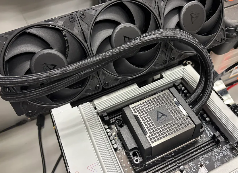

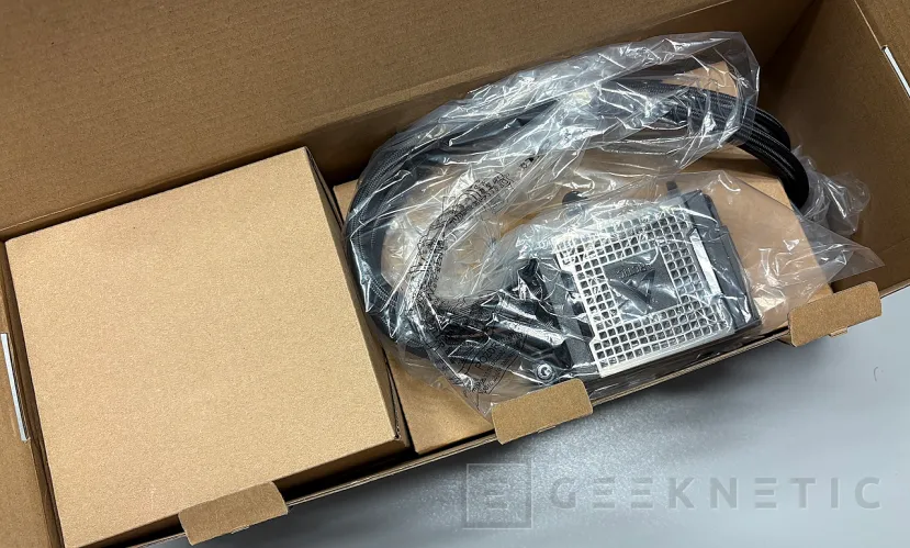

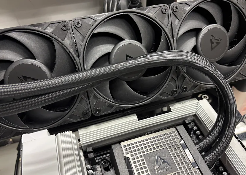

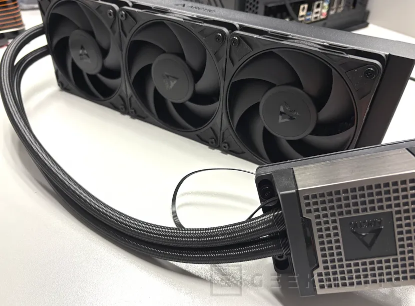

Arctic nos tiene acostumbrados a que sus kits de refrigeración líquida vienen completamente montados de fábrica, con el cableado pasado por los tubos y, en sus últimos modelos, incluso con la posibilidad de concentrar toda la motorización en un solo conector. Este no es el caso y tiene sentido, porque el entorno de uso debe permitir poder cambiar elementos rápidamente o también personalizar completamente el montaje.
Geeknetic Arctic Liquid Freezer WS360-SP6 Review: una AIO para EPYC y Threadripper que sorprende por precio 15
Geeknetic Arctic Liquid Freezer WS360-SP6 Review: una AIO para EPYC y Threadripper que sorprende por precio 16
Es un kit, por otro lado, cómodo de montar porque los ventiladores principales tienen conexión en “Y”, así que podemos concatenar unos con otros. La gran capacidad de adaptación a frecuencias de la bomba también nos permite conectarla a los mismos conectores de los ventiladores y usar un solo puerto PWM para disipadores de CPU. El conjunto consume solo 15 W, que, con una capacidad de refrigeración de hasta 800 W, es sin duda una espectacular relación coste-rendimiento.
Geeknetic Arctic Liquid Freezer WS360-SP6 Review: una AIO para EPYC y Threadripper que sorprende por precio 17
Podemos ajustar los tornillos para orientar el montaje como queramos.
El kit está completamente personalizado para el socket para el que se ha destinado, así que hasta las herramientas que usaremos para fijarlo son las mismas que usamos para colocar y asegurar el procesador en el socket. El acabado es perfecto, cubriendo toda la superficie, y Arctic remata la configuración añadiendo pasta térmica Arctic MX-7, su última creación en compuestos para transferencia de calor entre superficies.

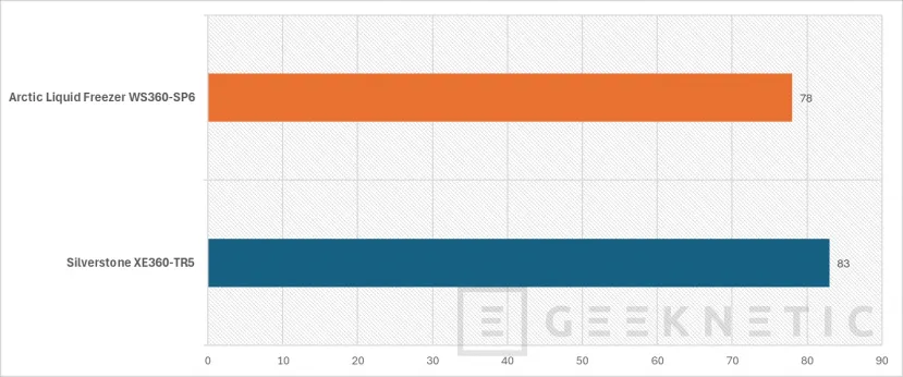

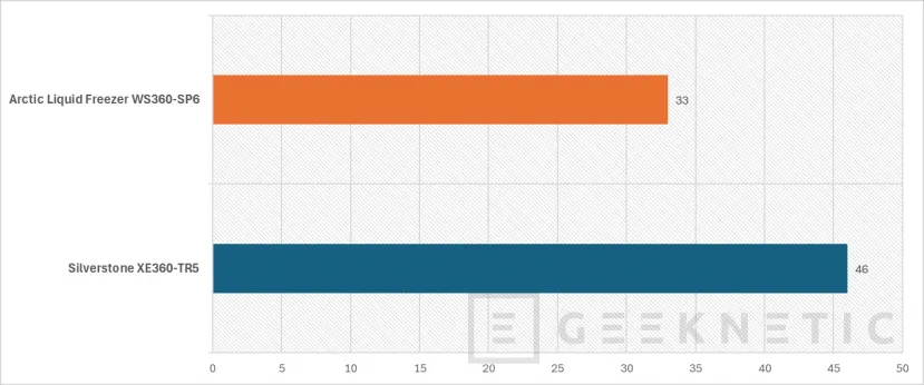

Rendimiento comparado con un Silverstone XE360-TR5
Este disipador de SilverStone es también de los más elaborados del mercado, con un diseño realmente efectivo para mantener estos procesadores dentro de sus parámetros de funcionamiento. Es una gran alternativa, pero su precio ronda los 400-500 euros en el mercado europeo. Es sensiblemente más caro.
AMD Threadripper 9970X Temperatura CPU Carga (Cº) Frecuencia CPU Carga (MHz) RPM ventilador
Ruido del sistema (dBA)
Silverstone XE360-TR5 83 4450 2800
46
Arctic Liquid Freezer WS360-SP6 78 4530 2600 33
Temperatura de CPU

Ruido del sistema

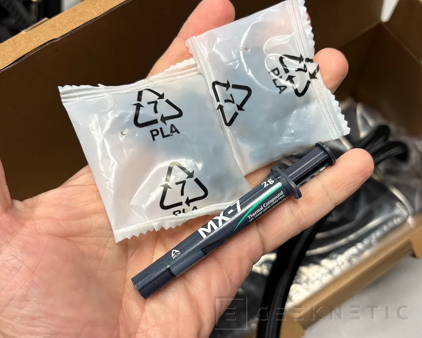

Incluye pasta térmica Arctic MX-7
