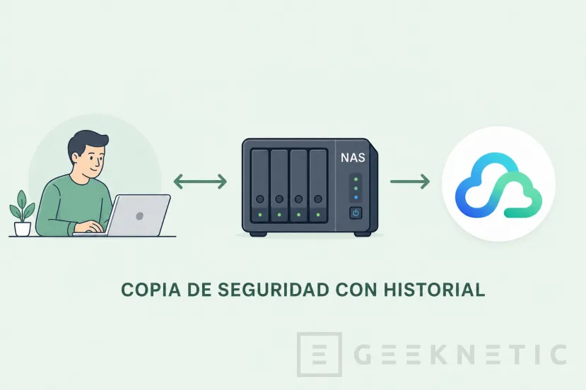

NAS como servidor principal con copias en la nube
El tercer modelo es el que estoy usando ahora, aunque no descarto cambiar al anterior. Sea como fuere, actualmente, en mi caso, el NAS es el centro de todo. Ahí están los archivos, las fotos, los vídeos y los datos importantes. La nube deja de ser el lugar donde trabajas a diario y pasa a ser una copia de seguridad externa. Para mí, este es el enfoque más coherente cuando ya has invertido en un Synology y quieres aprovecharlo de verdad.
Geeknetic NAS y la Nube: cómo combinarlos en tu flujo de trabajo para proteger tus datos 3
En este caso, Cloud Sync puede servir para carpetas concretas, pero la herramienta que uso de verdad es Hyper Backup. Hay otras que funcionan genial, pero yo estoy usando esta porque está totalmente integrada en DSM de Synology. Hay que entender en qué se diferencian:
  • Cloud Sync sincroniza. Es como si instalaras un cliente de Google Drive o OneDrive en el NAS que va bajando o subiendo los archivos. La idea es mantener lo mismo en ambos lugares.
  • Por el contrario, Hyper Backup hace copias de seguridad. Eso significa que puedes tener versiones, programación, restauración más controlada y una estrategia más parecida a un backup real.
Con Hyper Backup puedes enviar copias a destinos externos, incluyendo servicios en la nube y otros NAS. También puedes crear tareas programadas, conservar versiones antiguas y protegerte mejor frente a borrados accidentales o cambios no deseados. No es simplemente tener una carpeta duplicada, sino un historial recuperable.

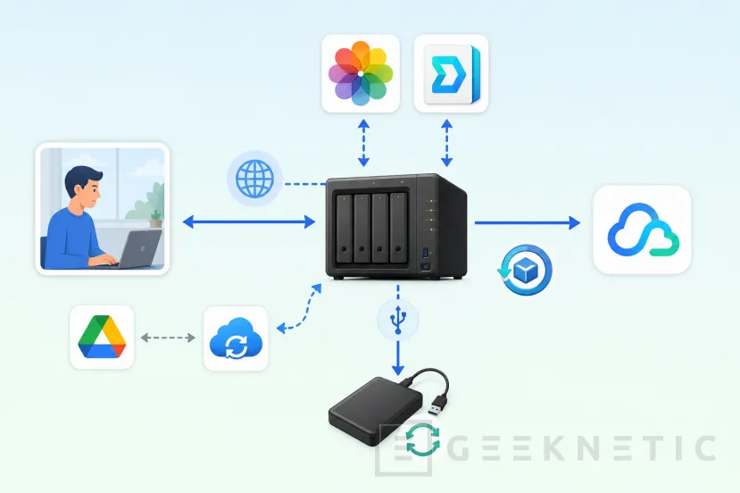

Este modelo tiene mucho sentido para fotografías, documentos, vídeos personales y archivos que no quieres perder bajo ningún concepto. En mi caso, lo tengo planteado así:
  • El NAS Synology es el servidor principal en casa. Actualmente, uso Synology Photos y Synology Drive como si fueran Google Fotos y Google Drive, para que nos entendamos. Mi NAS está expuesto a Internet mediante DDNS, así que es una nube a la que puedo acceder desde donde quiera.
  • Cloud Sync me ayuda a traer o sincronizar carpetas desde servicios externos cuando lo necesito. Generalmente, uso esto para traer archivos de un Google Drive del cual me interesa tener copia de seguridad. De todos modos, no uso mucho Cloud Sync con este esquema.
  • Hyper Backup se encarga de sacar una copia hacia la nube. Lo puede hacer, por ejemplo, a Synology C2, Backblaze B2, S3 o un destino compatible. Es una copia incremental que me permite volver atrás o recuperar archivos en cualquier momento. Por si te lo preguntabas, uso Synology C2 porque es muy económico, aunque solo para archivos y fotos, no para multimedia.
  • Asimismo, también uso la herramienta USB Copy, también de Synology, que hace una copia exacta de todo lo que hay en el NAS (carpetas seleccionadas, en este caso) cada vez que conecta un disco externo por USB. De hecho, es tan automático que el NAS expulsa el dispositivo cuando termina. Solo hay que desconectarlo y guardarlo en otra ubicación.
En esencia, esa sería mi infraestructura para trabajar en el día a día. Es verdad que UGREEN, QNAP y otros fabricantes también están trabajando muy bien este tipo de funciones. Ahora bien, bajo mi punto de vista, Synology sigue teniendo ventaja en facilidad de configuración, documentación, aplicaciones y sensación de ecosistema cerrado, pero competente. Para un usuario que no quiere convertirse en administrador de sistemas, eso de verdad importa.
