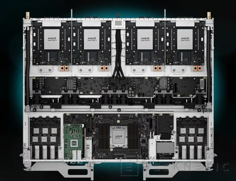

Helios está formado por 72 de las nuevas GPUs AMD Instinct MI455X junto a los procesadores EPYC 9006 de sexta generación.
