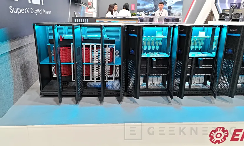

Con el aumento de las necesidades de potencia que exigen los nuevos centros de datos para inteligencia artificial, la arquitectura HVDC (corriente continua de alto voltaje) está ganando terreno en los centros de datos modernos. ENERMAX ha presentado en este Computex 2026 su plataforma MVR-800VDC, un sistema diseñado para servidores de entre 10 kV y 35 kV que busca simplificar la distribución eléctrica, eliminando etapas intermedias de conversión para mejorar la eficiencia energética en CC.
El equipo cuenta con una capacidad total de 10 kVA y ofrece una potencia máxima de salida de 4 x 2,5 kW, incluyendo la carga de baterías. A nivel de entrada, admite un rango de voltaje en alterna (trifásico) de 8,0 a 35 kV con una frecuencia de 45 a 65 Hz; con un factor de potencia igual o superior a 0,99 y un THDi menor o igual al 5%.
Geeknetic ENERMAX muestra su MVR-800VDC: un sistema integrado de distribución de corriente continua de alto voltaje para centros de datos de IA 1

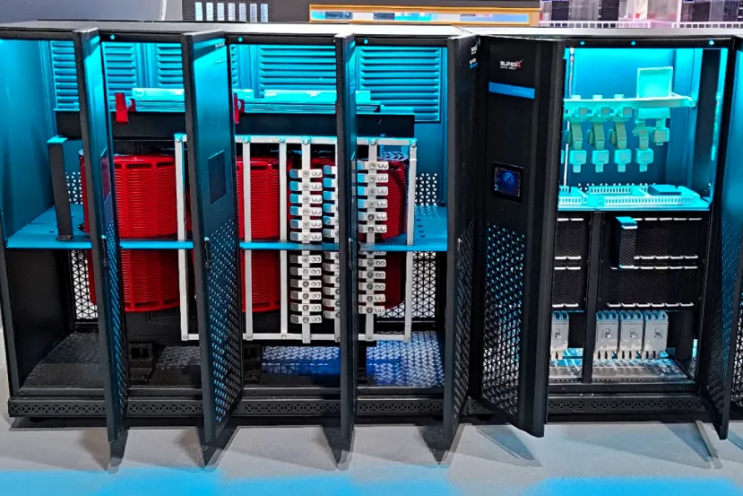

Salida estabilizada a 800 VDC y sistemas de respaldo modular
En cuanto a la capacidad de salida en corriente continua, el dispositivo entrega un voltaje nominal de 800 VDC con un sistema de regulación de voltaje capaz de conseguir desvíos de tan solo un ±0,5% o incluso menos. En cuanto al desequilibrio en el reparto de corriente, prometen un margen que no supera el  ±3% y un rizado de salida de pico a pico de, como mucho, un 0,5%.
Físicamente, aunque lo que podemos ver en el estand es, naturalmente, una maqueta, el módulo real del conjunto tiene unas dimensiones de 10,850 m de largo, 1,40 m de fondo y 2,3 m de alto.  Cuenta con certificación de protección IP20, refrigeración por aire forzado y acceso para el cableado tanto por la parte superior como por la inferior.
