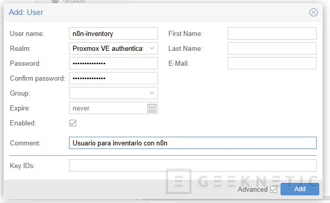

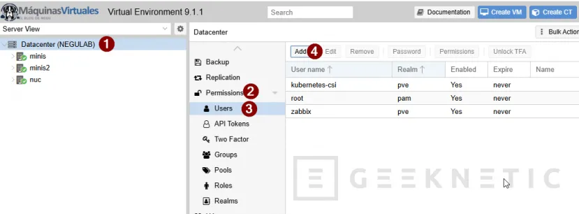

Accedemos a Datacenter -> Permissions -> Users -> Add:
Geeknetic Cómo usar n8n para sacar el inventario de un clúster Proxmox 2
Ahora rellena estos campos:
  • User name: por ejemplo n8n-inventory
  • Realm: normalmente pve
  • Password: una contraseña larga
  • Confirm password
  • Puedes dejar nombre y apellidos vacíos si es un usuario técnico
Pulsa ADD para guardar.
Geeknetic Cómo usar n8n para sacar el inventario de un clúster Proxmox 3
El identificador final del usuario será algo como (el "@pve" al final es importante):
n8n-inventory@pve

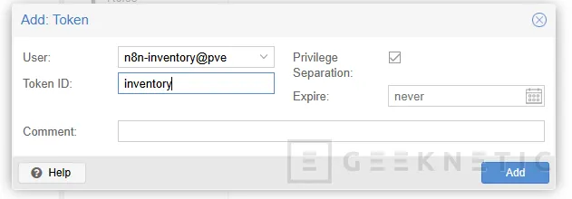

Crea un API Token para ese usuario
Ahora no vas a usar la contraseña en n8n. Vas a crear un API Token, que es lo recomendado para accesos automáticos y no interactivos. Proxmox VE documenta autenticación por ticket o por token, y PBS recomienda también tokens para usos no interactivos.
En Proxmox VE:

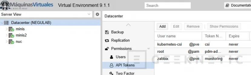

  1. Vuelve a Datacenter > Permissions > API Tokens
    Geeknetic Cómo usar n8n para sacar el inventario de un clúster Proxmox 4
  2. Pulsa Add
  3. En User selecciona n8n-inventory@pve
  4. En Token ID escribe algo claro, por ejemplo:
    inventory
  5. Puedes poner expiración o dejarlo sin fecha si es un entorno interno controlado
  6. Pulsa Add

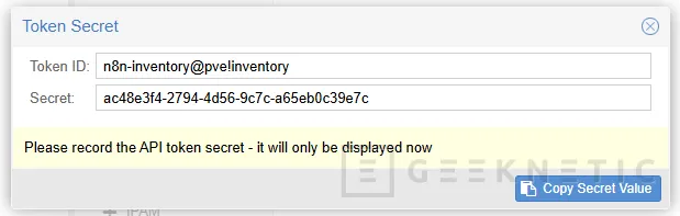

Cuando lo guardes, Proxmox te mostrará el secret del token. Ese secreto lo debes copiar y guardar en un gestor seguro, porque luego no siempre se vuelve a mostrar.
Geeknetic Cómo usar n8n para sacar el inventario de un clúster Proxmox 6
Con eso ya tienes dos piezas:
  • Token ID completo:
n8n-inventory@pve!inventory
  • Token secret:
Una cadena larga que te da Proxmox
Ese signo "!" también importa. El formato del token en Proxmox VE es usuario + realm + nombre del token.

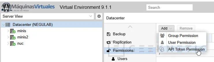

  1. Ve a Datacenter > Permissions

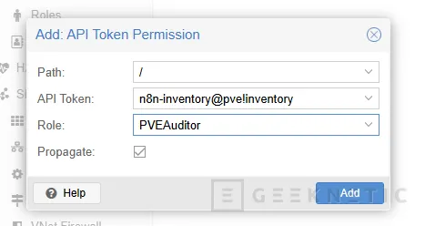

  2. Entra en Add > User Permission o API Token Permission
    Geeknetic Cómo usar n8n para sacar el inventario de un clúster Proxmox 7
  3. Selecciona como Path "/"
  4. Selecciona el usuario n8n-inventory@pve o directamente el token
  5. Marca Propagate
  6. En el Role, usa un rol de solo lectura si te encaja con tu política interna (Ejemplo: PVEAuditor)
    Geeknetic Cómo usar n8n para sacar el inventario de un clúster Proxmox 8
La parte importante aquí es esta: no des permisos de administrador total si solo vas a inventariar.

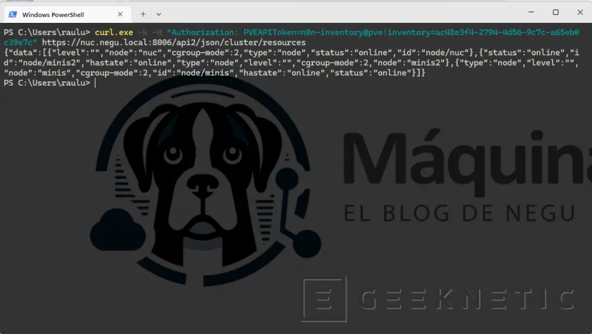

Antes de abrir n8n, comprueba que el token funciona.
Haz una prueba con curl desde tu ordenador o servidor:
curl -k -H "Authorization: PVEAPIToken=n8n-inventory@pve!inventory=TU_TOKEN_SECRET" \
https://TU_PROXMOX:8006/api2/json/cluster/resources
Si todo va bien, Proxmox devolverá JSON con recursos del clúster. Proxmox VE documenta ese formato de autenticación por token y la ruta de la API bajo /api2/json.
Geeknetic Cómo usar n8n para sacar el inventario de un clúster Proxmox 9
Si te devuelve error 401 o 403:
  • El token está mal copiado
  • No tiene permisos
  • O estás usando mal el nombre completo del token.

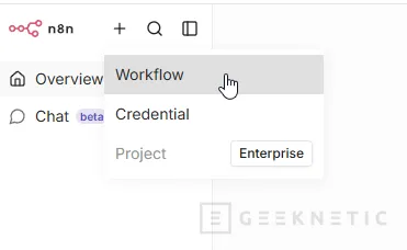

En n8n:

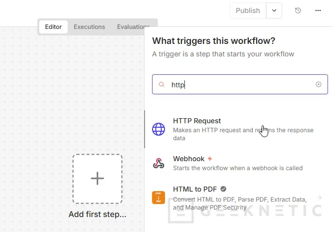

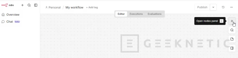

  1. Ve a tu Workflow o genera uno nuevo:
    Geeknetic Cómo usar n8n para sacar el inventario de un clúster Proxmox 10
  2. Añade un nodo HTTP Request
    Geeknetic Cómo usar n8n para sacar el inventario de un clúster Proxmox 11

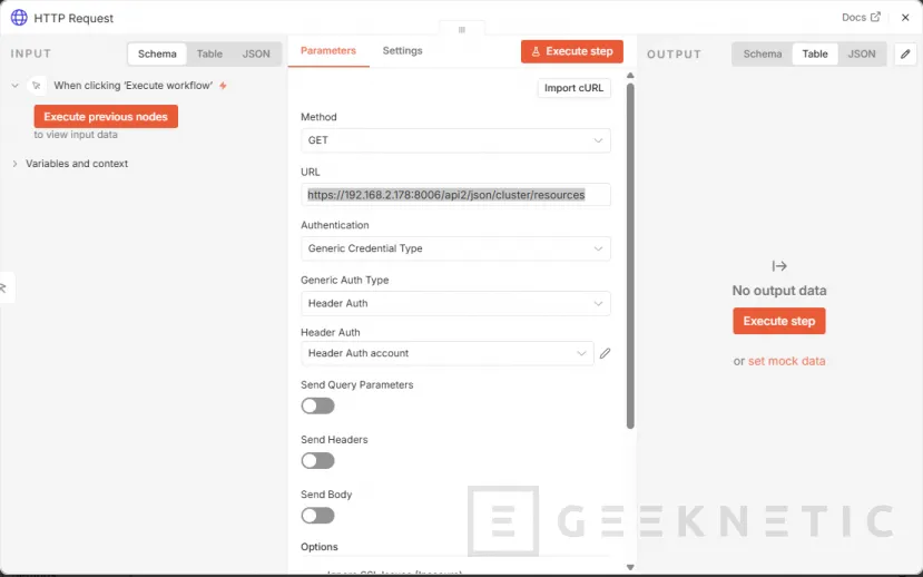

  3. Ábrelo
    Geeknetic Cómo usar n8n para sacar el inventario de un clúster Proxmox 12

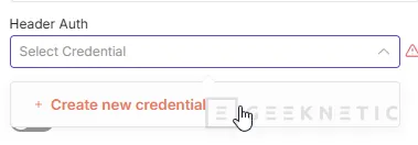

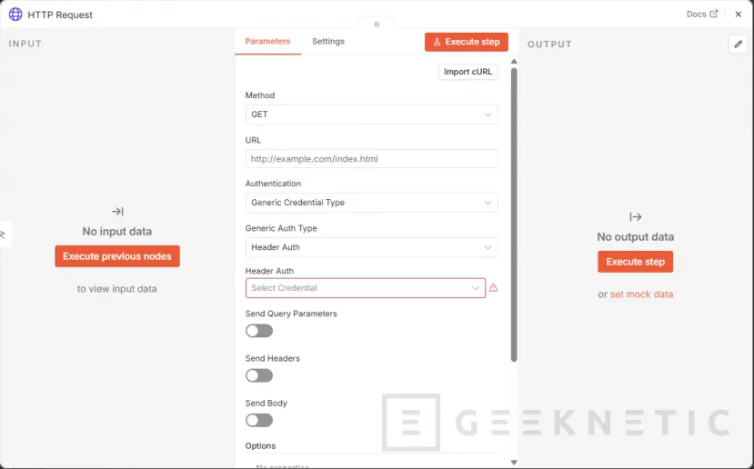

  4. En el campo Authentication, selecciona "Generic Credential Type". La documentación oficial de n8n indica que el nodo HTTP Request soporta varios métodos genéricos de autenticación, entre ellos Header auth, que es justo el que necesitamos para Proxmox.
  5. Después, en el tipo de credencial genérica, elige "Header Auth". La librería oficial de credenciales de n8n explica que Header auth se usa cuando el servicio autentica mediante una cabecera HTTP, indicando exactamente dos campos: el nombre de la cabecera y su valor.
    Geeknetic Cómo usar n8n para sacar el inventario de un clúster Proxmox 13

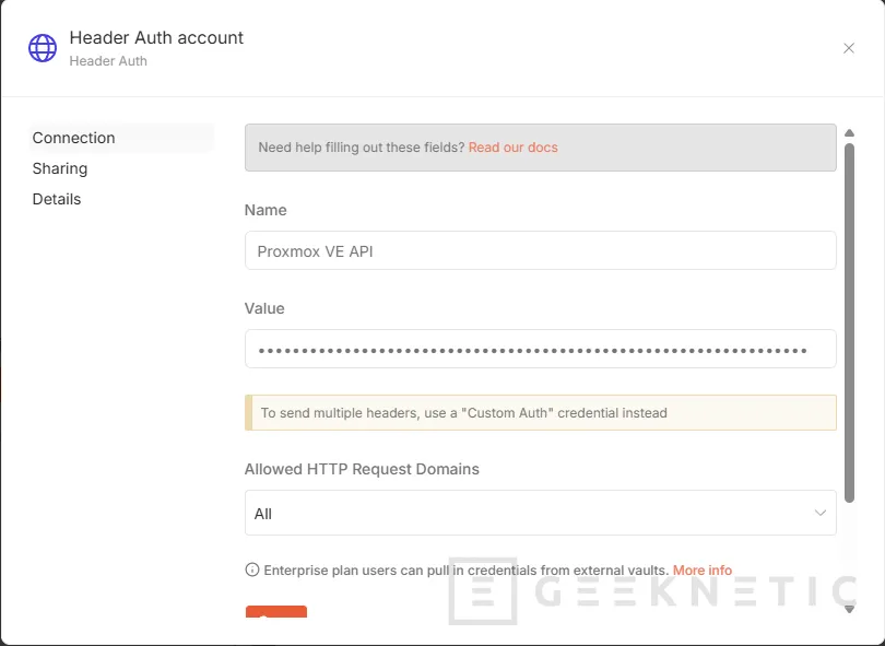

  6. Pulsa Create New Credential. Rellénalo así: ​​​​
    Geeknetic Cómo usar n8n para sacar el inventario de un clúster Proxmox 14
    - Name: Proxmox VE API
    - Header Name: Authorization
    - Header Value: PVEAPIToken=n8n-inventory@pve!inventory=TU_TOKEN_SECRET
    Geeknetic Cómo usar n8n para sacar el inventario de un clúster Proxmox 15

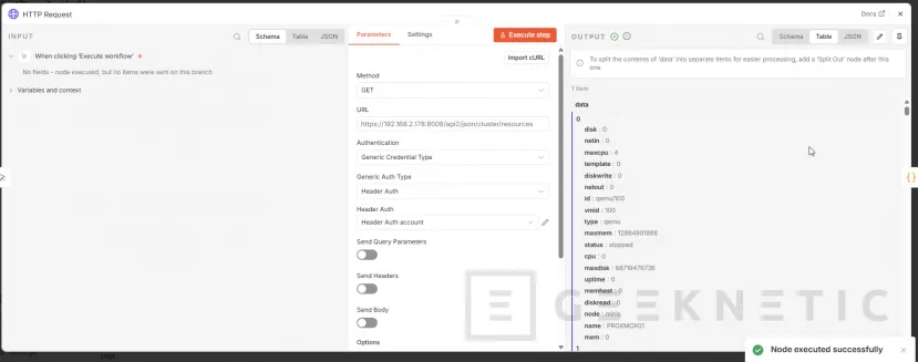

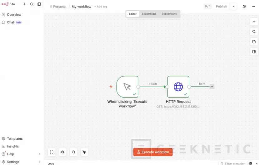

  8. Agregamos la URL de nuestro nodo "https://IP-PROXMOX:8006/api2/json/cluster/resources"
    Geeknetic Cómo usar n8n para sacar el inventario de un clúster Proxmox 16

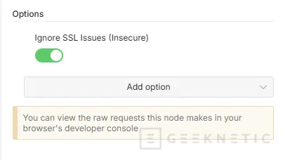

  9. Si no tenéis un certificado válido, os dará un error, así que podéis agregar la opción "Ignore SSL Issues (Insecure)" para hacer la validación, antes de agregarlo:
    Geeknetic Cómo usar n8n para sacar el inventario de un clúster Proxmox 17
  10. Pulsamos Execute step para validar, debería darnos resultados si está todo correcto:
    Geeknetic Cómo usar n8n para sacar el inventario de un clúster Proxmox 18
  11. Con esto ya hemos validado la conexión entre N8N y nuestro clúster Proxmox, ahora necesitamos separar los recursos a monitorizar:

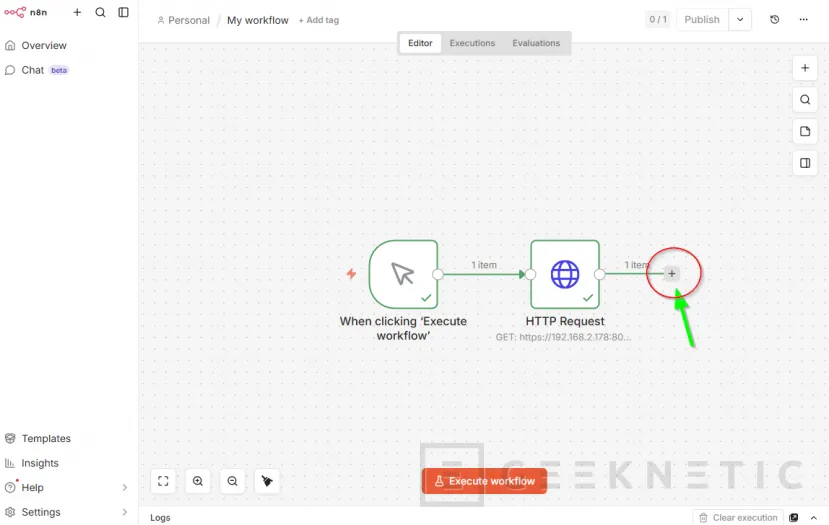

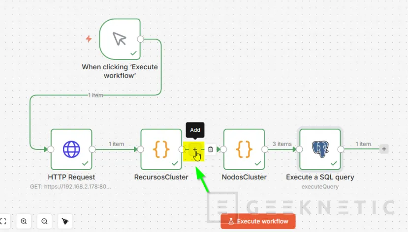

Pulsamos el "+" del nodo HTTP Request:
Geeknetic Cómo usar n8n para sacar el inventario de un clúster Proxmox 20

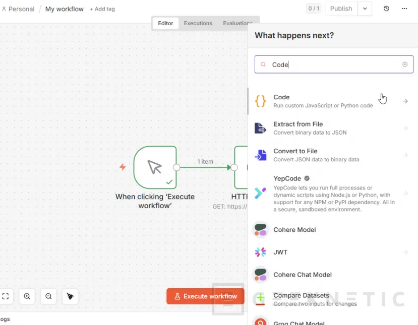

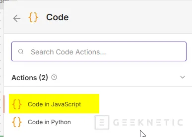

Buscamos "Code":
Geeknetic Cómo usar n8n para sacar el inventario de un clúster Proxmox 21
Seleccionamos "Code in Javascript":
Geeknetic Cómo usar n8n para sacar el inventario de un clúster Proxmox 22

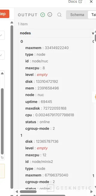

Pulsamos "Execute step". Deberíamos ver la salida:
Geeknetic Cómo usar n8n para sacar el inventario de un clúster Proxmox 24

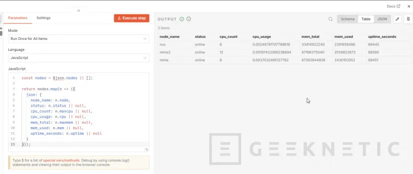

Code para Nodos Proxmox
Agregamos:
const nodes = $json.nodes || [];
return nodes.map(n => ({
  json: {
    node_name: n.node,
    status: n.status || null,
    cpu_count: n.maxcpu || null,
    cpu_usage: n.cpu || null,
    mem_total: n.maxmem || null,
    mem_used: n.mem || null,
    uptime_seconds: n.uptime || null
Geeknetic Cómo usar n8n para sacar el inventario de un clúster Proxmox 25

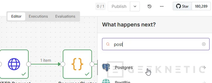

Guardamos los nodos en PostgreSQL

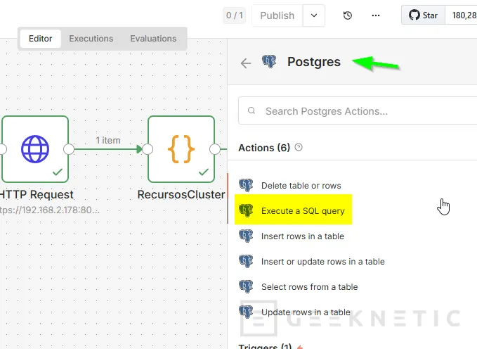

Añade un nodo Postgres. La documentación de n8n indica que en el nodo Postgres puedes ejecutar consultas y usar query parameters para sanitizar datos y evitar SQL injection.:
Geeknetic Cómo usar n8n para sacar el inventario de un clúster Proxmox 26
Pulsamos "+":
Geeknetic Cómo usar n8n para sacar el inventario de un clúster Proxmox 27

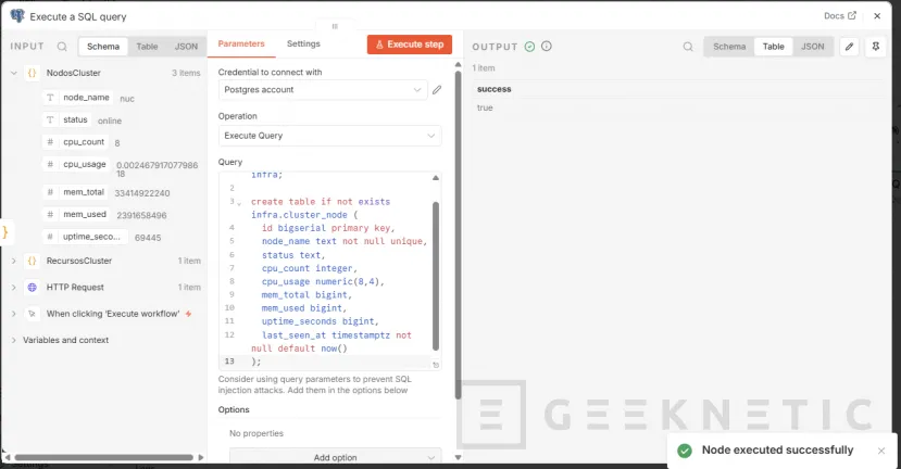

Elegimos "Execute a SQL query":
Geeknetic Cómo usar n8n para sacar el inventario de un clúster Proxmox 28
Agregamos esta query:
create schema if not exists infra;
create table if not exists infra.cluster_node (
  id bigserial primary key,
  node_name text not null unique,
  status text,
  cpu_count integer,
  cpu_usage numeric(8,4),
  mem_total bigint,
  mem_used bigint,
  uptime_seconds bigint,
  last_seen_at timestamptz not null default now()

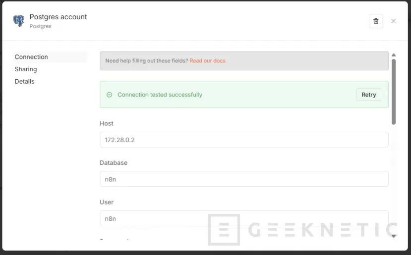

Si no la tenemos, deberemos crear la credencial para Postgres, si estamos en un n8n creado con Docker, será la IP del Docker Postgres, nombre de Database y las credenciales de las variables que pasamos en la instalación.:
Geeknetic Cómo usar n8n para sacar el inventario de un clúster Proxmox 29
Pulsamos "Execute step":
Geeknetic Cómo usar n8n para sacar el inventario de un clúster Proxmox 30

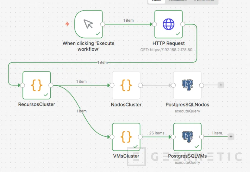

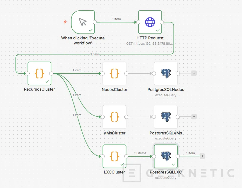

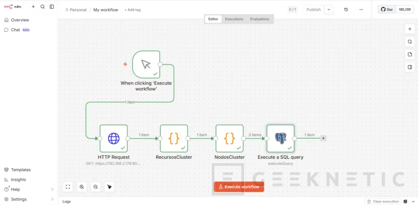

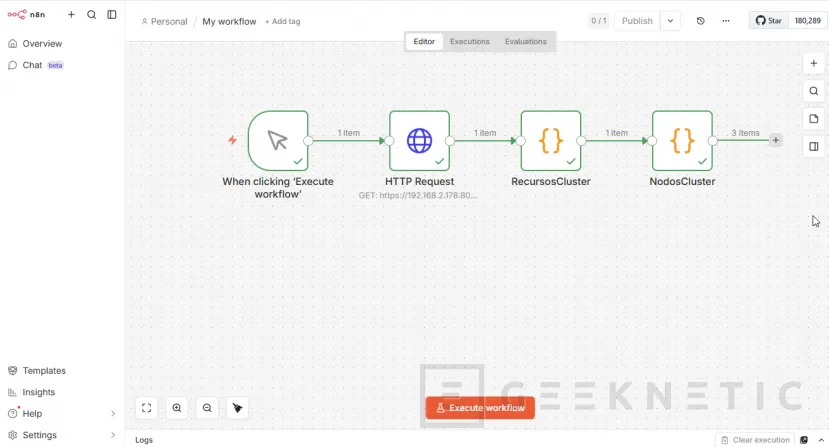

Nuestro Workflow tendrá esta pinta:
Geeknetic Cómo usar n8n para sacar el inventario de un clúster Proxmox 31

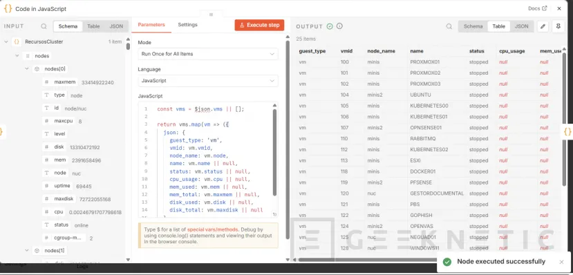

Code para VMs Proxmox
Ahora volvemos al nodo "RecursosCluster" y desde ahí creamos una nueva rama "Code" para las VMs:
Geeknetic Cómo usar n8n para sacar el inventario de un clúster Proxmox 32
Contenido Javascript:
const vms = $json.vms || [];
return vms.map(vm => ({
  json: {
    guest_type: 'vm',
    vmid: vm.vmid,
    node_name: vm.node,
    name: vm.name || null,
    status: vm.status || null,
    cpu_usage: vm.cpu || null,
    mem_used: vm.mem || null,
    mem_total: vm.maxmem || null,
    disk_used: vm.disk || null,
    disk_total: vm.maxdisk || null
Geeknetic Cómo usar n8n para sacar el inventario de un clúster Proxmox 33
Y generamos otro nodo Postgres para VMs que crea una tabla nueva si no existe:

Code para LXC Proxmox
Repetimos los pasos para LXC. Un node "Code" con este contenido:
const lxcs = $json.lxcs || [];
return lxcs.map(ct => ({
  json: {
    guest_type: 'lxc',
    vmid: ct.vmid,
    node_name: ct.node,
    name: ct.name || null,
    status: ct.status || null,
    cpu_usage: ct.cpu || null,
    mem_used: ct.mem || null,
    mem_total: ct.maxmem || null,
    disk_used: ct.disk || null,
    disk_total: ct.maxdisk || null
Y generamos otro nodo Postgres para los LXC:

Veremos nuestro Workflow:
Geeknetic Cómo usar n8n para sacar el inventario de un clúster Proxmox 36

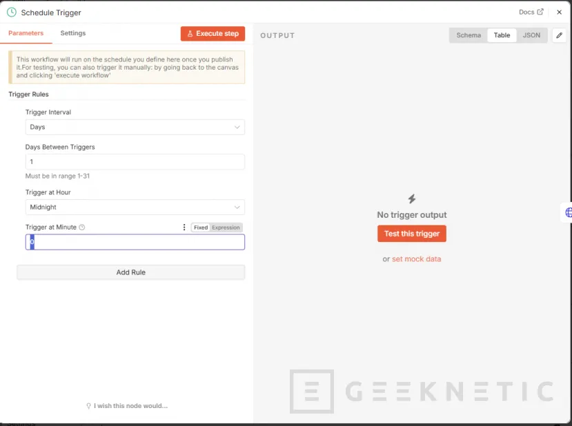

Con todo preparado, simplemente podríamos o explotar los datos, programar un Schedule Trigger o exportar a Telegram:
Geeknetic Cómo usar n8n para sacar el inventario de un clúster Proxmox 37
Geeknetic Cómo usar n8n para sacar el inventario de un clúster Proxmox 38
Automatización de Inventario con n8n
La parte difícil de un inventario no es escribir cuatro consultas ni pegar una API en n8n. La parte difícil es decidir bien qué quieres guardar, cómo lo separas y cómo evitas que el workflow se convierta en un lío imposible de mantener. Por eso merece la pena empezar por una capa base sencilla, nodos, VMs, LXC y storage.
Con ese enfoque, n8n encaja muy bien como motor de automatización. Hace la llamada a Proxmox, separa los recursos, los transforma y los deja guardados en PostgreSQL (que podrías explotar fácilmente y alimentar periódicamente) sin que tengas que ir repasando el clúster a mano cada vez. Y lo mejor es que, cuando ya tienes esa base funcionando, todo lo demás se construye mucho más fácil: snapshots, red, discos, backups, hallazgos y alertas.
Dicho de forma simple, primero montas el esqueleto, luego ya le añades músculo. Y en un inventario de infraestructura, esa forma de trabajar suele ser la diferencia entre un proyecto útil y un caos de automatizaciones que nadie quiere tocar dentro de dos semanas.
