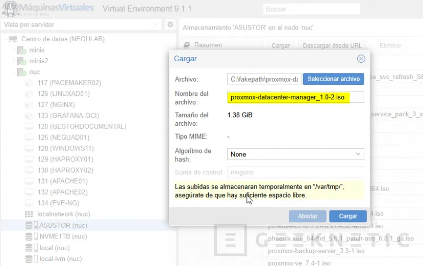

- SO Base: Puedes usar la ISO oficial de Proxmox (que ya viene con todo listo). La podéis conseguir en https://www.proxmox.com/en/downloads/proxmox-datacenter-manager
Paso a paso: De la ISO al Dashboard
La instalación es muy sencilla.

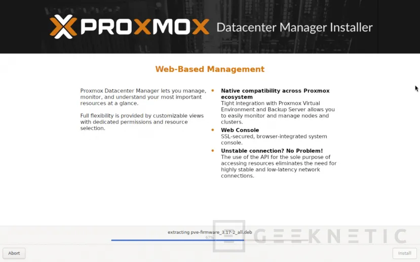

Si optas por la vía rápida (la ISO), el proceso es calcado al de Proxmox VE o PBS:
- Quemado y arranque: Graba la ISO en un USB (mejor con BalenaEtcher o dd, evita Rufus si te da problemas) y arranca el servidor. Puedes virtualizarlo sin problema:
- Instalación gráfica: Aceptas el EULA, eliges el disco de destino (aquí puedes configurar ZFS si quieres redundancia desde el minuto uno) y configuras la red. Ojo aquí: Ponle una IP estática y un FQDN que tenga sentido en tu red.
- El primer login: Una vez reinicie, te dará una URL tipo https://tu-ip:8443. Entra con el usuario root y la contraseña que pusiste.

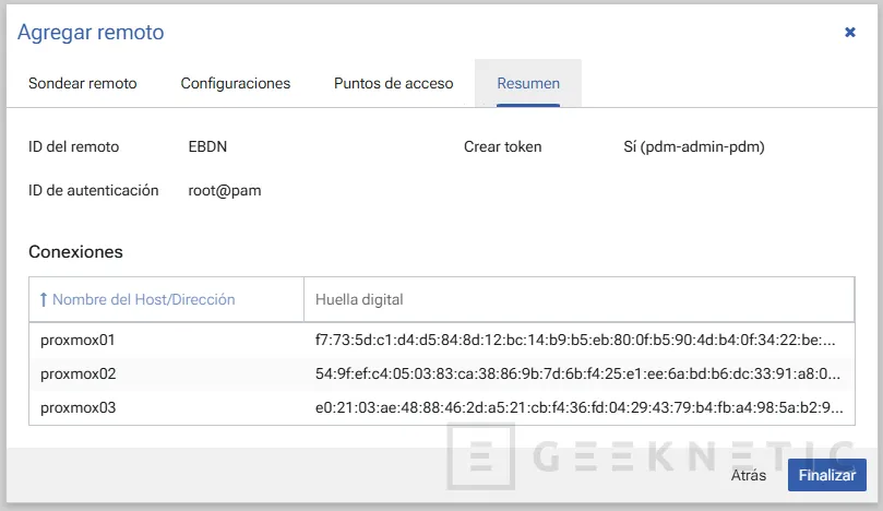

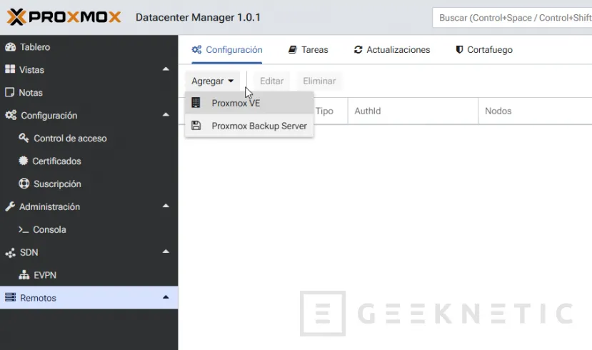

- Añadir tu primer cluster:
- Ve a la pestaña Remotes y dale a Add Proxmox VE.

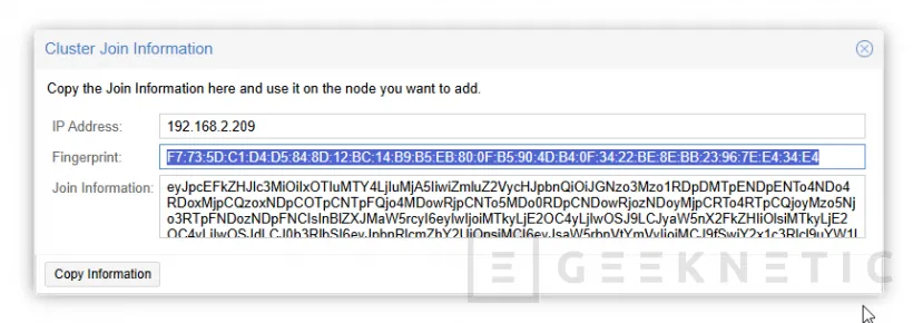

- Te pedirá la IP de un nodo del cluster y el Fingerprint. Ese dato lo puedes extraer del propio Clúster:
- Para sacar el Fingerprint, vete a tu Proxmox VE -> Nodo -> Sistema -> Certificados y cópialo.
- Usa un token de API (es lo más limpio y seguro) para que el PDM pueda leer los datos sin que le des tu contraseña de root.

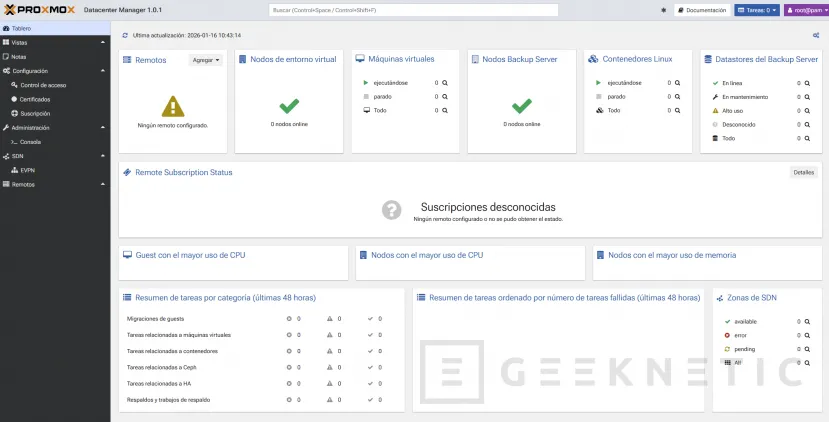

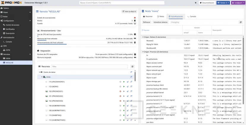

¿Qué datos vas a ver en pantalla?
Una vez que los remotes están "verdes", el dashboard empieza a cobrar vida. Lo que llama la atención es que no es solo una lista de nombres, es información accionable:
- Salud global: Un vistazo rápido a cuántos nodos están online/offline y si hay tareas fallidas en algún rincón de tu infraestructura.
- Recursos agregados: Verás el consumo de CPU, RAM y almacenamiento de todos tus clusters sumados. Es ideal para saber si te queda margen de maniobra antes de comprar más hierro.
- Inventario unificado: Aquí es donde brilla. Puedes ver todas las VMs y Contenedores (CTs) de diferentes clusters en una sola lista. Puedes filtrar por estado (¿qué está apagado?), por nombre o por tags.
- Gestión de actualizaciones: Te avisa de qué nodos tienen paquetes pendientes sin que tengas que ir saltando de consola en consola.
- Métricas de Almacenamiento: Verás el espacio ocupado y el I/O de los datastores, incluyendo los de Proxmox Backup Server si los tienes integrados.
