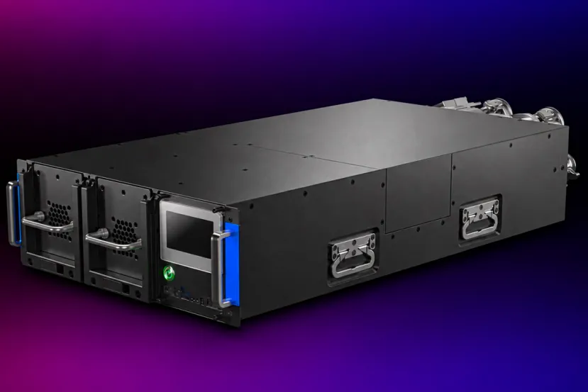

La familia de CDU líquido a líquido abarca capacidades desde 150 hasta 2.500 kW, con modelos dentro del rack y junto a las filas. Son equipos destinados a distribuir el refrigerante y retirar calor según el tamaño de la instalación. Cooler Master no afirma que todas las variantes de la gama compartan el mismo calendario de producción.
Para centros que ya funcionan principalmente con aire, la empresa contempla también CDU líquido a aire. Estos sistemas expulsan el calor al aire en vez de transferirlo a otro circuito de agua de la instalación. La opción de 300 kW con refrigeración líquida asistida por aire ya está en producción, mientras que un modelo de 30 kW dentro del rack tiene prevista su fabricación para el cuarto trimestre.
Cerca de los procesadores, Cooler Master fabrica placas frías y distribuidores de refrigerante para servidores y racks. Las placas transfieren al líquido el calor producido por CPU y GPU; los distribuidores reparten el caudal entre los distintos componentes. La compañía ya describía estos elementos en su catálogo de refrigeración para plataformas de cálculo de alta densidad, así que el anuncio actual se centra en articularlos con CDU, tuberías y equipos de puesta en marcha.
