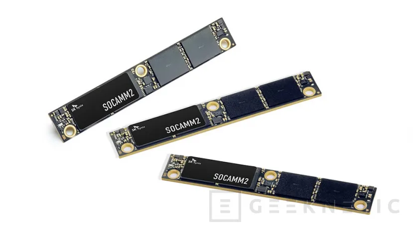

Rambus ya está enviando muestras a clientes seleccionados de un nuevo circuito de gestión de energía para módulos SOCAMM2 basados en LPDDR6. El componente está pensado para futuras plataformas de servidores dedicadas a cargas de inteligencia artificial. El comunicado no presenta un módulo de memoria terminado ni confirma que los sistemas LPDDR6 SOCAMM2 estén a la venta.
La novedad afecta a una pieza concreta del módulo: el PMIC, siglas de circuito integrado de gestión de energía. Su trabajo consiste en recibir la alimentación del sistema y ajustarla a los niveles que necesitan los chips de memoria y los demás componentes activos. Rambus lo ha diseñado para colaborar con su concentrador SPD, encargado de funciones de configuración y seguimiento del módulo.

Rambus ya ofrece un conjunto de circuitos para módulos SOCAMM2 con LPDDR5X. En esa familia se incluyen las funciones de suministro eléctrico, configuración y telemetría necesarias para la generación actual. El nuevo PMIC amplía esa hoja de ruta a LPDDR6 y se complementa con un concentrador SPD preparado para los próximos módulos.

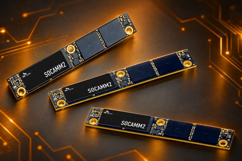

SOCAMM2, abreviatura de Small Outline Compression Attached Memory Module, permite utilizar memoria LPDDR en un formato compacto y sustituible. Frente a una memoria soldada permanentemente a la placa, un módulo facilita operaciones de mantenimiento o cambio de configuración en sistemas que lo admitan. Su interés para los servidores de IA está ligado a la densidad, el consumo y la posibilidad de instalar memoria de baja potencia en plataformas de cálculo de mayor tamaño.
