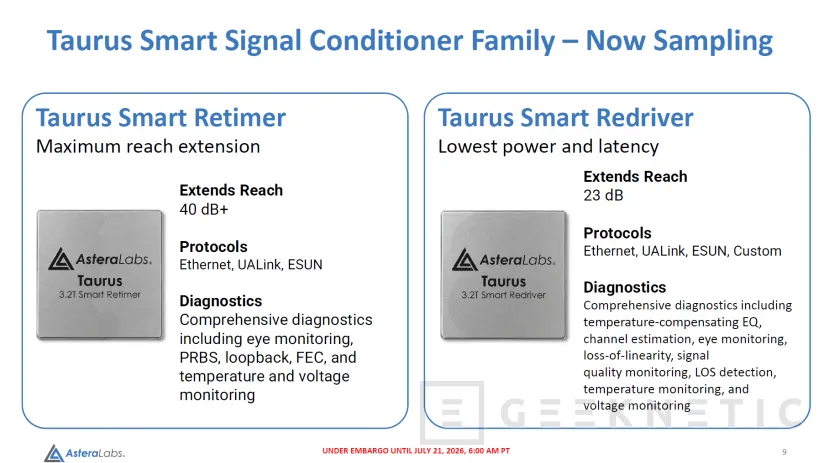

Los retimer regeneran la señal para alcanzar más distancia, mientras que los redriver amplifican la señal para conseguir menos latencia y consumo
Tanto los retimers como los redrivers son chips que se colocan en el camino de la señal para compensar la pérdida de calidad que sufre una señal de alta velocidad al recorrer distancias largas en una placa o un cable, ya sea entre GPUs de un mismo rack o entre sistemas de switches.
Por un lado, un retimer regenera la señal por completo, recuperando señal de reloj y datos desde cero, lo que permite alcanzar mucha más distancia a costa de algo más de latencia.
Por otro lado, un redriver, en cambio, se limita a amplificar y ecualizar la señal de manera analógica, pero sin regenerarla al completo, lo que le da menos alcance, pero mucha menos latencia y consumo.
Geeknetic Los nuevos Taurus 3.2T de Astera Labs con Smart Swap permiten pasar de retimer a redriver sin rediseñar la placa 2

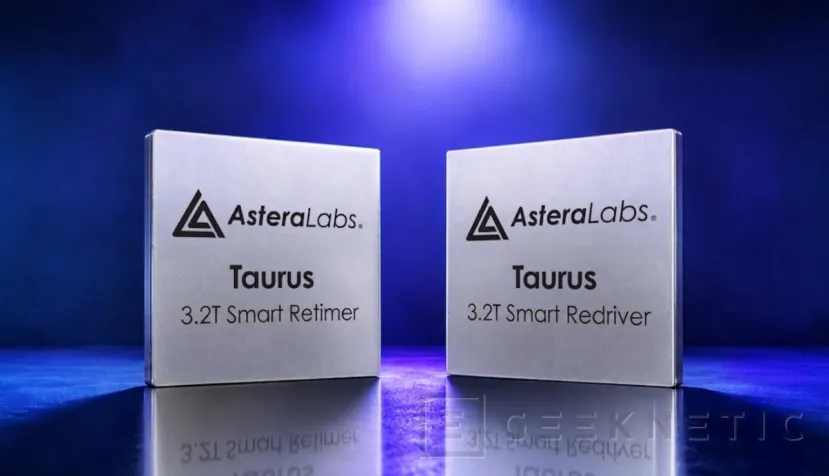

Por tanto, si nos centramos en los dos chips presentados por Astera Labs, tenemos que el Smart Retimer (ET7161L),un chip que recupera la señal digital por completo, ofrece más de 40 dB de extensión de alcance y una latencia inferior a 24 nanosegundos. Es la opción para rutas largas o que sufren interferencias y degradación.
El Smart Redriver (ED7161L), que actúa a nivel analógico, amplificando y ecualizando la señal sin recuperar el reloj ni los datos., consume menos y añade menos de 50 picosegundos de latencia, pero su alcance es menor: 23 dB. Hasta ahora, los redrivers tradicionales carecían de telemetría avanzada, pero Astera Labs ha integrado en este monitorización de temperatura, de señal, voltaje, y más parámetros.

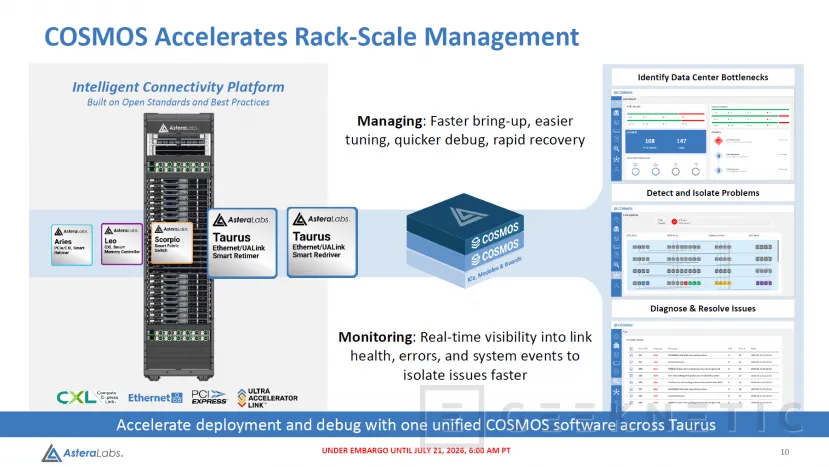

Ambos comparten el mismo SDK COSMOS, con el que Astera Labs asegura que se pueden configurar, monitorizar y desplegar retimers y redrivers con un "único flujo de trabajo" en lugar de mantener herramientas separadas para cada chip.

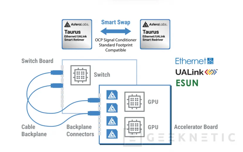

El Smart Swap permite cambiar entre Retimer y Redriver sin rediseñar la placa
La novedad más interesante de los nuevos Taurus 3.2T es el Smart Swap, una función de la que Astera Labs presume de ser la primera del mundo compatible con el OCP Signal Conditioner Standard Footprint. Esta tecnología permite intercambiar entre el Taurus Smart Retimer (ET7161L) y el Taurus Smart Redriver (ED7161L) sin rediseñar la placa base, algo que hasta ahora podía suponer meses de trabajo si un fabricante necesitaba pasar de uno a otro.
