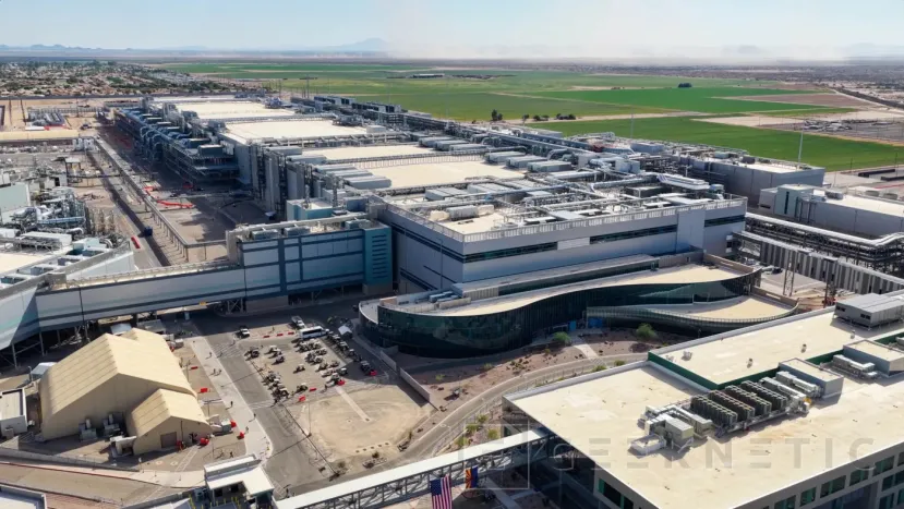

Por eso ha llamado tanto la atención lo que se ha visto alrededor de la Fab 52 de Intel en Arizona. Un equipo de CNBC se pasó por allí para visitar las operaciones de la planta y, a partir de ese vistazo, han ido apareciendo cifras muy concretas sobre capacidad y sobre el estado real de la apuesta de Intel Foundry.
Y aquí viene lo relevante: Intel está produciendo volumen en Estados Unidos a un nivel que, por puro tamaño, obliga a tomárselo en serio, aunque el rendimiento todavía sea el gran examen pendiente.
La cifra que lo cambia todo: 10.000 obleas a la semana
Según lo publicado a partir de esa visita, la Fab 52 se mueve alrededor de 10.000 inicios de oblea por semana, lo que equivale a más de 40.000 al mes cuando se habla de ritmo mensualizado. Es una cifra enorme para una instalación en suelo estadounidense, y además está vinculada al nodo que Intel quiere poner como bandera.
