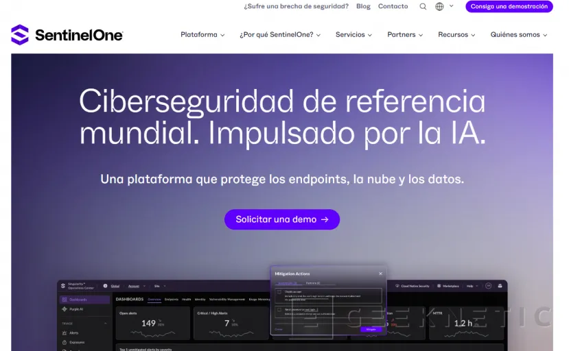

Con los EDR (Endpoint Detection and Response), el enfoque cambia totalmente. En lugar de mirar solo la red, ahora se analiza directamente qué pasa dentro de cada equipo, como procesos que se lanzan, archivos que se crean, conexiones raras...
Ventajas EDR
  • Puedes detectar movimientos laterales.
  • Aislar máquinas infectadas.
  • Tener visibilidad post-infección.
Ejemplos top: CrowdStrike, Microsoft Defender for Endpoint o SentinelOne.
