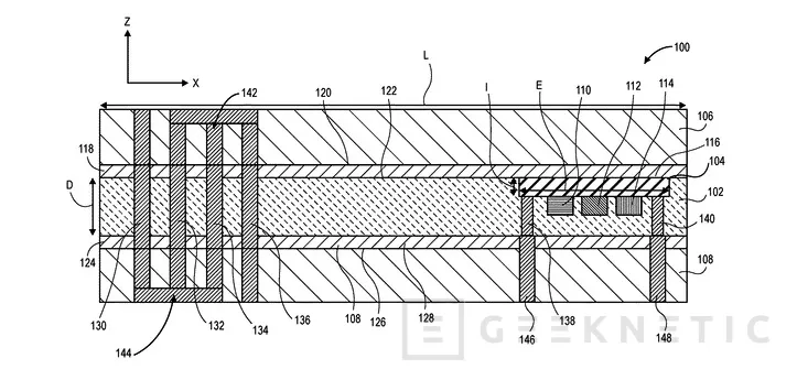

Intel obtuvo el 8 de septiembre la patente estadounidense 12.733.303, titulada IC Package with Micro LEDs. El documento describe un encapsulado en el que un pequeño chip con uno o varios microLED queda, al menos parcialmente, dentro de un sustrato de vidrio. Unas conexiones que atraviesan ese vidrio suministran energía al componente luminoso.
La patente no anuncia un procesador a la venta ni establece cuándo podría fabricarse uno con esta estructura. Su interés técnico está en cómo conecta las capas del encapsulado: el microLED forma parte de un conjunto integrado con el chip, el sustrato de vidrio y la base del paquete, en vez de añadirse como una luz convencional situada en otra parte de la placa.
Cómo llega la alimentación a los microLED
Las reivindicaciones describen un semiconductor al que está unido el microLED. Ese semiconductor se introduce parcialmente en el sustrato de vidrio. La conexión eléctrica se realiza mediante una vía a través del vidrio, conocida como TGV por sus siglas en inglés, que llega al chip para proporcionar energía a la luz.
El documento contempla distintas posiciones y orientaciones del semiconductor dentro de la estructura. Una de sus variantes conecta la vía directamente al chip; otra utiliza una pista conductora intermedia. El vidrio se acopla a uno o varios sustratos adicionales del encapsulado, que completan las conexiones necesarias con el resto del sistema.
Otra reivindicación incorpora un espejo dentro del vidrio para reflejar la luz del microLED y dirigirla hacia el exterior del paquete. Esa disposición muestra que la ruta seguida por la luz también forma parte del diseño propuesto. No basta con alimentar el emisor: para que cumpla una función visible, la construcción debe permitir que la luz salga por el lugar previsto.
La patente incluye asimismo un método de fabricación. Describe la preparación de una cavidad en el vidrio, la colocación del semiconductor y la formación de capas aislantes antes de unir las distintas partes. Es una descripción de procedimientos protegidos por la patente, no una confirmación de que Intel haya implantado esa secuencia en una línea comercial de producción.

Intel menciona posibles usos visuales, como indicar que se está ejecutando una función o iluminar elementos del encapsulado. El documento también contempla emisores de distintos colores. TechPowerUp recoge la posibilidad de iluminar texto sobre la superficie de un procesador, aunque en una CPU convencional el disipador taparía esa zona durante el funcionamiento normal.
La limitación física impide tratar la patente como el anuncio de “CPU con RGB”. El texto protege varias configuraciones posibles y algunas podrían tener utilidad en pruebas o en dispositivos cuyo encapsulado quede a la vista. No identifica una familia de procesadores, una placa compatible ni un accesorio que vaya a aprovechar la iluminación.

La solicitud procede de 2022 y la patente se concedió en septiembre de 2026. Ese intervalo explica por qué el documento puede aparecer ahora como noticia aunque la idea se registrase años antes. El texto ofrece dibujos, ejemplos de construcción y reivindicaciones legales, pero no datos de rendimiento medidos en un procesador comercial.
Una patente permite identificar una solución técnica que Intel ha querido proteger. No demuestra que se haya superado la fabricación a escala, que los costes sean aceptables o que exista una decisión de incorporarla a un producto. Por ahora, el dato confirmado es la concesión de la patente 12.733.303 y la estructura de vidrio, chip, microLED y vías eléctricas que describe.
