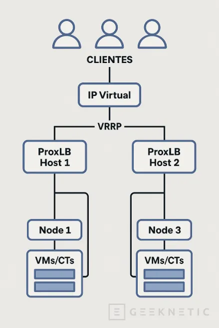

Si alguna vez has montado un clúster de Proxmox y has querido que los usuarios o servicios accedieran a las VMs o LXC sin preocuparse de en qué nodo están corriendo, seguramente te has preguntado si había una forma cómoda y eficaz de balancear el tráfico. Pues bien, ProxLB es una solución ligera que hace justo eso, balanceo de carga y alta disponibilidad para VMs/LXCs corriendo sobre varios hosts Proxmox VE.
No estamos hablando de una solución pesada tipo HAProxy con mil líneas de configuración. ProxLB es más bien un conjunto bien pensado de scripts Bash, NGINX, Keepalived y monitoreo basado en QEMU Guest Agent para saber qué VM está encendida, en qué nodo, y hacia dónde redirigir el tráfico. ¿Lo mejor? Funciona con solo 3 nodos y sin inventar la rueda.
¿Qué tecnologías utiliza ProxLB?
ProxLB se apoya en un conjunto de tecnologías:
  • NGINX: como proxy inverso para redirigir tráfico HTTP, HTTPS o TCP hacia la IP del nodo Proxmox que ejecuta la VM.
  • Keepalived: proporciona una IP virtual flotante (VIP) para que haya alta disponibilidad entre los nodos del clúster.
  • QEMU Guest Agent: permite consultar el estado de la VM (encendida, IP, etc.) y usar esa info para decidir a dónde enrutar.
  • Bash + Crontabs: automatiza el descubrimiento de las IPs y actualiza las reglas del NGINX dinámicamente.

ProxLB como punto de entrada común del clúster
Puedes desplegar ProxLB en uno o varios hosts (para HA con keepalived, por ejemplo) y que funcione como gateway de entrada al clúster, apuntando a las IPs internas de los otros hosts o VMs.
Esto centraliza el tráfico y simplifica la gestión de accesos, certificados SSL y reglas.
Algunos servicios (como GitLab, diferentes paneles de administración, Zabbix o Nextcloud) usan varios puertos (80, 443, 22...). Puedes configurar reglas específicas en ProxLB para balancear cada puerto a distintas VMs si fuera necesario.
Alta disponibilidad entre hosts físicos
ProxLB puede funcionar junto con VRRP (a través de Keepalived) para tener una IP virtual flotante entre varios hosts. Así, aunque un nodo caiga, otro puede seguir sirviendo el tráfico automáticamente.
