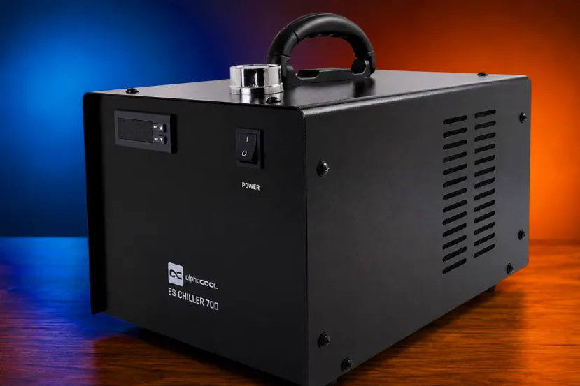

Alphacool amplía su portafolio de soluciones para entornos profesionales con el ES Chiller 700, un sistema de refrigeración por compresor pensado específicamente para servidores y estaciones de trabajo. La compañía alemana, con sede en Braunschweig y más de veinte años de trayectoria en refrigeración líquida para PC, suma así una nueva pieza a su línea Enterprise Solutions.
A diferencia de los sistemas de refrigeración líquida convencionales, que dependen de radiadores y ventiladores para disipar el calor al aire ambiente, el ES Chiller 700 incorpora un compresor activo capaz de enfriar el líquido refrigerante por debajo de la temperatura ambiente, un planteamiento habitual en equipos de mayor exigencia térmica dentro de centros de datos y puestos de trabajo profesionales.
Refrigeración activa frente a los radiadores tradicionales
En un circuito de refrigeración líquida convencional, la temperatura mínima que puede alcanzar el líquido está limitada por la temperatura del aire de la sala donde se encuentra el equipo, ya que el radiador solo puede transferir calor hacia el ambiente exterior.
Un chiller con compresor rompe esa barrera al enfriar el líquido de forma activa, de manera similar a como funciona un frigorífico o un aire acondicionado. Mantiene así temperaturas de trabajo más bajas incluso cuando la sala donde opera el sistema no está especialmente fría, algo relevante en cargas de trabajo sensibles a pequeñas variaciones térmicas.
Geeknetic Alphacool lanza el ES Chiller 700, un sistema de refrigeración por compresor para servidores y workstations 1

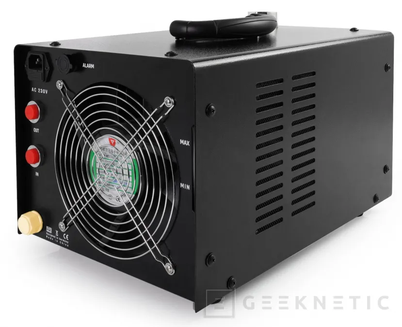

Hasta 700 vatios de capacidad y bomba integrada
El ES Chiller 700 ofrece una capacidad de refrigeración máxima de 700 vatios y se encarga tanto de enfriar como de hacer circular el líquido por todo el circuito. Su bomba integrada alcanza una altura manométrica máxima de 10 metros, lo que permite instalar el chiller directamente en el bucle de refrigeración sin necesidad de añadir una bomba adicional al sistema.
El equipo incorpora una pantalla que da acceso cómodo a un conjunto de ajustes, incluyendo un control de temperatura de precisión con incrementos de 0,3 ºC. Esta granularidad permite afinar el punto de consigna con un margen mucho más estrecho que el de los sistemas de refrigeración líquida pasiva habituales.
El depósito integrado tiene una capacidad de 2 litros, suficiente para absorber el volumen de líquido de circuitos de tamaño medio sin depender de un vaso de expansión independiente. La conectividad con el resto de la instalación se resuelve mediante puertos roscados estándar G1/4", el mismo formato que emplea la inmensa mayoría de componentes de refrigeración líquida personalizada del mercado, lo que facilita integrar el ES Chiller 700 en circuitos ya existentes sin adaptadores adicionales.
Protecciones pensadas para un funcionamiento sin supervisión constante
Para un funcionamiento fiable en entornos donde el equipo puede pasar largos periodos sin supervisión directa, el ES Chiller 700 incluye protección contra sobretensión para el compresor, además de funciones de alarma que avisan ante un flujo insuficiente de líquido o temperaturas excesivas dentro del circuito.
Se trata de una unidad de tipo estacionario, aunque incorpora un asa de transporte que facilita moverla cuando sea necesario reubicarla dentro de una sala de servidores o entre distintos puestos de trabajo. La combinación de compresor, bomba, depósito y panel de control en una sola carcasa reduce además el número de puntos de fallo potenciales frente a montar cada elemento por separado. En un entorno de producción continua, esa concentración de componentes suele traducirse en un mantenimiento más sencillo y en un diagnóstico de averías más rápido.
