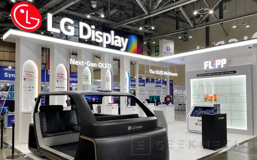

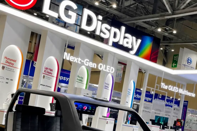

FLiPP se presentará por primera vez en el mundo durante el International Meeting on Information Display (IMID) 2026, que se celebra en Busan, donde LG Display contará con un pabellón dedicado durante tres días a partir del 19 de agosto.
