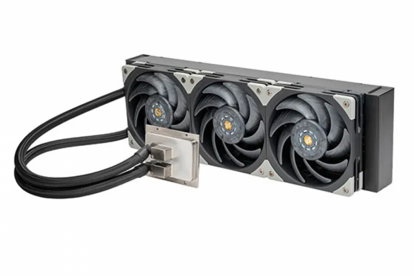

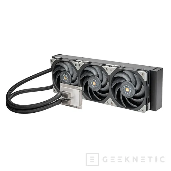

Hace unos meses que Silverstone nos presentaba su solución de refrigeración líquida para servidores y estaciones de trabajo, que cuentan con una configuración de doble socket. Ahora nos trae el mismo producto, pero adaptado a aquellos usuarios que únicamente desean configurar su equipo con un único procesador, hablamos de la RL Silverstone XE360PD, con un sistema de doble bomba que podrás adaptar a multitud de procesadores disponibles para servidores y estaciones de trabajo.
Nuevo Silverstone XE360PD para placas con un solo socket

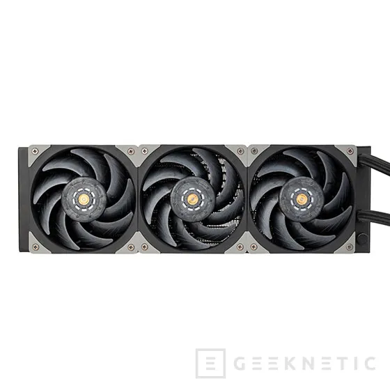

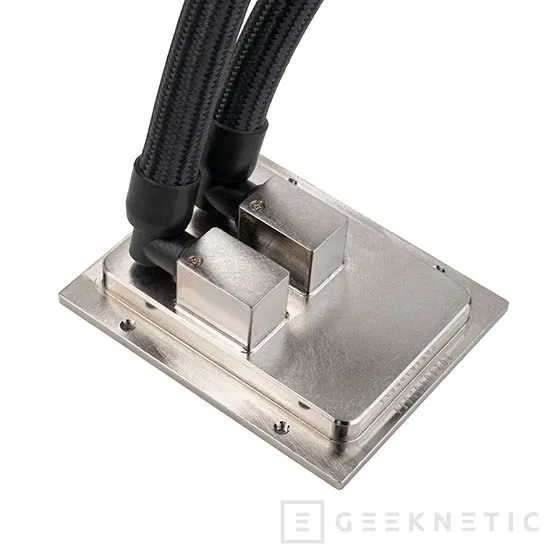

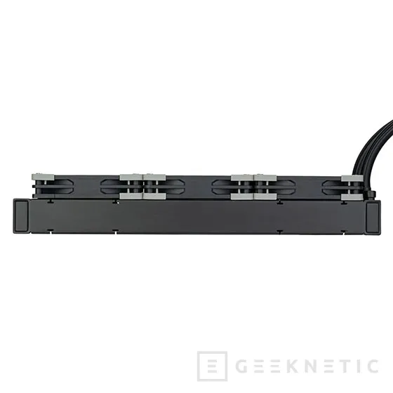

Según el tipo de procesador, el XAC-MK-4189 está disponible para el socket Intel LGA4189, el XAC-MK-4710 para los sockets Intel LGA4677 y LGA4710, y el XAC-MK-SP5 se vende para instalar en los AMD SP5 y sTR5. Su radiador es de 38 mm y tiene un tamaño de 360 mm para incluir 3 ventiladores de 120 mm. El bloque está construido en cobre niquelado, que maximiza la eficiencia para extraer el calor a la vez que ofrece durabilidad.
Se adapta a multitud de procesadores, para lo que requiere un kit de adaptación extra
El radiador tiene dos bombas integradas que maximizan su eficiencia y distribuyen de forma rápida el líquido refrigerante a través de todo el circuito. Una se encarga de extraer el líquido del cabezal, mientras que otra lo empuja hacia él después de haberse enfriado recorriendo todo el radiador. Las bombas pueden funcionar hasta a 4.000 RPM, para lo que necesitan una entrada de corriente de 3 pines y 12 voltios. El cabezal se une al radiador con 2 tubos de goma de 45 cm, longitud suficiente para situarlo en diferentes localizaciones.
Doble bomba de hasta 4.000 RPM
Junto al sistema se incluyen 3 ventiladores de alto rendimiento, con cojinetes dobles, control PWM y un impulsor de polímero de cristal líquido. Estos pueden funcionar desde las 800 RPM hasta un máximo de 3.000 RPM, capaces de ofrecer un flujo de 95,1 CFM, una presión de 5,2 mmH2O, conservando un nivel de ruido de 39,6 dBA.
Incluye 3 ventiladores con un ruido máximo de 39,6 dBA
