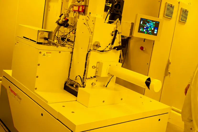

El sistema de litografía electrónica más avanzado instalado en España
La pieza principal del área es un sistema de litografía por haz de electrones EBPG 5150Plus. Esta técnica utiliza un haz de electrones para dibujar directamente patrones extremadamente pequeños sobre un material preparado para el proceso. Permite trabajar con geometrías que resultarían difíciles de obtener mediante métodos ópticos convencionales y resulta útil en el desarrollo de circuitos cuánticos, componentes fotónicos y sensores.
El fabricante Raith especifica para esta familia una columna de 100 kV, corrientes de haz de hasta 350 nA y litografía con resolución inferior a 5 nanómetros. También admite exposiciones automatizadas de obleas y varias muestras, con cambios de parámetros y procesos de calibración automáticos.
La instalación incorpora microscopios SEM/EBL y un microscopio de fuerza atómica, conocido como AFM. Estos equipos permiten inspeccionar las estructuras durante las distintas fases de fabricación y medir sus características a escala nanométrica. La capacidad de crear los patrones y comprobar el resultado dentro de la misma infraestructura reduce la dependencia de laboratorios externos durante las iteraciones de un prototipo.
