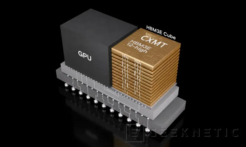

El principal obstáculo se encuentra en los TSV y el apilado
Fabricar HBM requiere producir varias matrices DRAM, perforarlas con conexiones verticales y unirlas con gran precisión. Esas conexiones se denominan TSV, siglas de vías a través del silicio, y permiten que los datos y la energía circulen entre las diferentes capas de la pila.
Un análisis de Nomad Semi citado por el informe calcula que CXMT utiliza unos 3.000 TSV por matriz. Como referencia, una memoria HBM2 de Samsung superaría los 5.000, mientras una HBM3 de SK hynix incorporaría más de 8.000. Reducir el número facilita parte del proceso, pero también puede limitar el ancho de banda disponible.
La fabricación tampoco termina cuando los TSV funcionan. Las ocho matrices deben quedar correctamente alineadas y unidas. Una desviación entre capas, una burbuja microscópica en el punto de contacto o la deformación producida durante la compresión térmica puede inutilizar el conjunto completo. Cada pila perdida arrastra además el coste de todas las matrices válidas colocadas en ella.
Geeknetic CXMT solo obtiene alrededor de un 25 % de chips válidos en sus primeras pilas de memoria HBM 1
