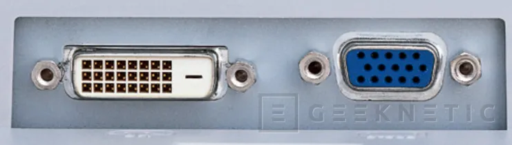

En cuanto a conectividad, viajamos a décadas pasadas con un DVI-D y un VGA D-SUB mini de 15 pines, puertos ya obsoletos en el mercado doméstico, pero que aún tienen su cabida en mercados concretos como este. Incluye ambos cables, siendo el DVI-D de 2 metros y el D-SUB mini de 1,8 metros.

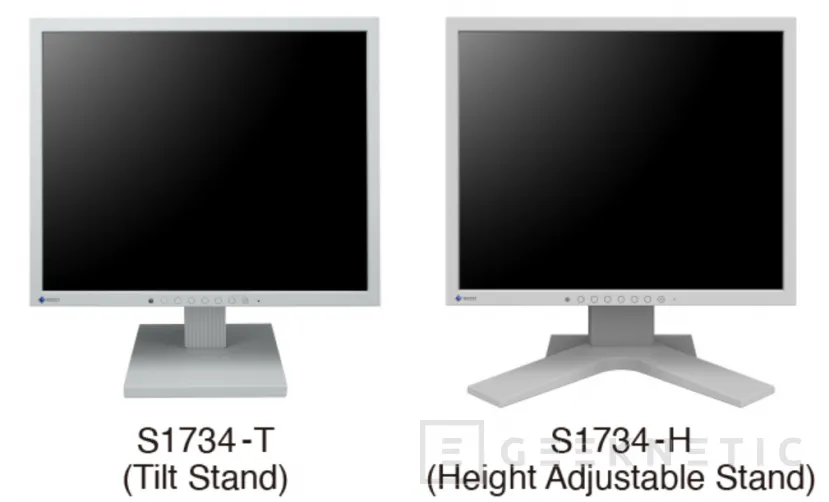

El EIZO FlexScan S1734 se vende en 6 variantes, dependiendo de si se quiere en color gris o negro, y dependiendo del tipo de soporte, a elegir entre un estand elevable, uno con inclinación, o sin peana.
