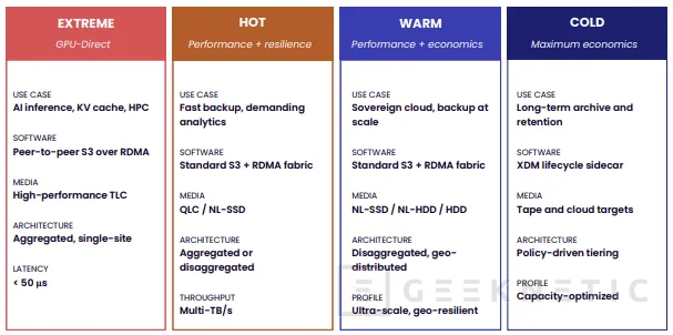

Su funcionamiento parte de una idea sencilla. Los datos no mantienen siempre el mismo valor:
  • Un conjunto de información utilizado continuamente por una aplicación de IA necesita tiempos de acceso extremadamente bajos.
  • Esa misma información, seis meses después, puede convertirse simplemente en un archivo histórico que debe conservarse durante años por motivos regulatorios.
No tiene sentido utilizar el mismo hardware para ambas situaciones.
La plataforma mantiene un único espacio de nombres compatible con S3 y distribuye automáticamente la información entre cuatro niveles:
  • Extreme: destinado a IA, GPU y HPC.
  • Hot: para aplicaciones empresariales y copias de seguridad de alto rendimiento.
  • Warm: pensado para equilibrar coste y rendimiento.
  • Cold: destinado al archivo y la conservación a largo plazo.
Geeknetic Almacenamiento S3 en tu propio CPD sin depender de AWS ni Wasabi: así lo consigue Scality 2
El movimiento entre niveles se realiza mediante políticas automáticas, evitando la creación de nuevos silos de almacenamiento y permitiendo que las aplicaciones continúen accediendo a los datos mediante la misma interfaz S3.

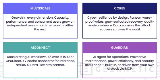

La plataforma se apoya en cuatro pilares técnicos:
  • MultiScale: que permite escalar capacidad, rendimiento y usuarios concurrentes de forma independiente.
  • CORE5: un modelo de ciberresiliencia basado en cinco niveles de protección.
  • AIConnect: que incorpora acceso S3 sobre RDMA y soporte para GPU Direct en cargas de IA.
  • Guardian: una capa de operaciones autónomas basada en inteligencia artificial.
Geeknetic Almacenamiento S3 en tu propio CPD sin depender de AWS ni Wasabi: así lo consigue Scality 3
Todo ello funciona bajo un único espacio de nombres compatible con S3, evitando crear silos independientes para cada tipo de almacenamiento.

En ese nuevo escenario, el rendimiento continúa siendo importante, pero ya no basta por sí solo. Coste operativo, eficiencia energética, resiliencia frente al ransomware, automatización y soberanía digital se han convertido en criterios inseparables a la hora de diseñar la infraestructura.
Scality representa una de las propuestas más interesantes dentro de esta evolución porque combina almacenamiento de objetos distribuido, automatización operativa, protección basada en la propia arquitectura del motor y un modelo que devuelve a las organizaciones el control sobre sus datos sin renunciar a la flexibilidad de los entornos híbridos.
La pregunta que deberán hacerse los responsables de infraestructura durante los próximos años ya no será qué cabina comprar, sino cómo construir una plataforma capaz de adaptarse al crecimiento exponencial del dato, a las nuevas cargas de IA y a un entorno regulatorio en constante evolución. Ese cambio de perspectiva es, probablemente, la mayor transformación que está viviendo el almacenamiento empresarial.
La inteligencia artificial está redefiniendo la economía del almacenamiento. Ya no basta con ampliar capacidad o sustituir discos mecánicos por SSD cada pocos años. Las organizaciones necesitan infraestructuras capaces de adaptarse automáticamente al valor del dato, integrar nuevas cargas de IA, responder a exigencias regulatorias y optimizar el consumo energético. En ese contexto, el almacenamiento deja de ser un componente pasivo del centro de datos para convertirse en un elemento estratégico de la arquitectura empresarial.
