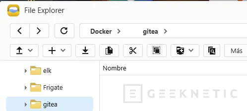

Os explico brevemente como sería la integración con Oxidized. Generemos una carpeta persistente para el contenedor (usaremos portainer instalado en un NAS donde ya está Oxidized) y una subcarpeta en Oxidized:

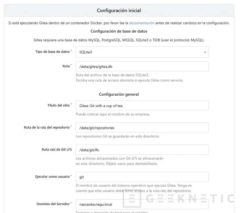

  2. Dejamos todo por defecto y pulsamos Instalar Gitea:
    Geeknetic Gitea y el Control Total del Código de tu Infraestructura 7

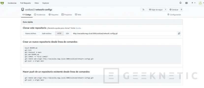

  4. Crear repositorio vacío: network-configs
    Geeknetic Gitea y el Control Total del Código de tu Infraestructura 9

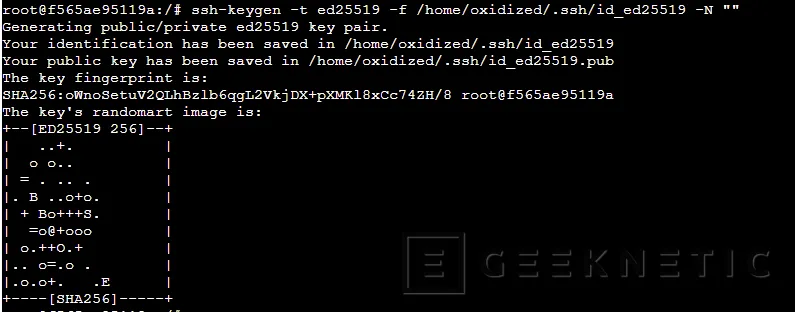

  5. Generar clave SSH en el contenedor Oxidized. La clave privada estará en el contenedor de Oxidized y la pública la subiremos a Gitea:
    docker exec -it oxidized sh -lc 'ssh-keygen -t ed25519 -f /volume2/Docker/oxidized/.ssh/id_ed25519 -N ""'
    O si lo hacéis en portainer como yo:
    ssh-keygen -t ed25519 -f /home/oxidized/.ssh/id_ed25519 -N ""

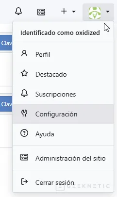

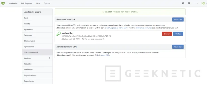

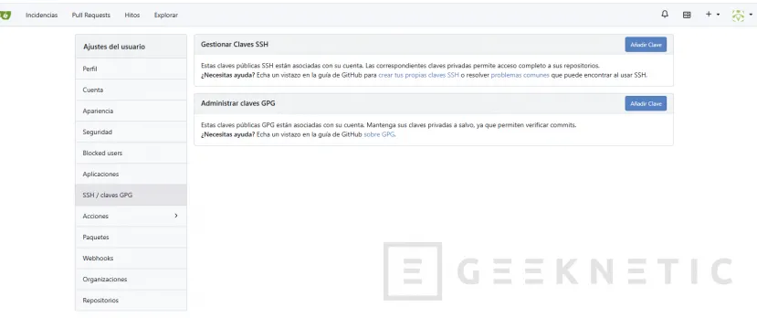

  7. Copiar la clave pública a Gitea → Settings → SSH Keys

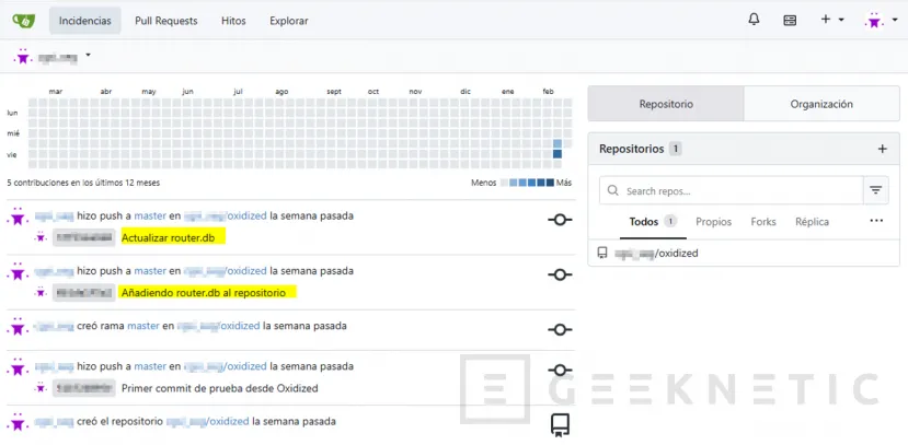

  10. Clonamos un repositorio:
    cd /home/oxidized/.config/oxidized
    git clone git@gitea:oxidized/network-configs.git
    Geeknetic Gitea y el Control Total del Código de tu Infraestructura 18
Si responde correctamente, ya puedes hacer push.
