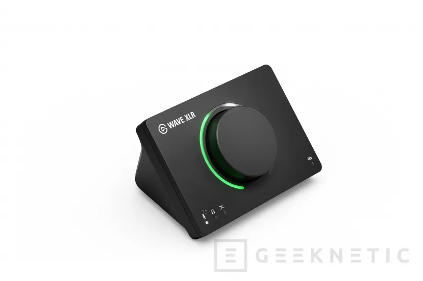

Wave XLR MK.2: hasta 80 dB de ganancia y efectos DSP integrados
Este nuevo dock Elgato Wave XLR MK.2 permitirá conectar un micrófono XLR con hasta 80 dB, a la vez que te permitirá añadir efectos DSP y controlarlos gracias a su preciso dial frontal. Incluye iluminación LED personalizable con una integración perfecta, como no, con la Stream Deck.

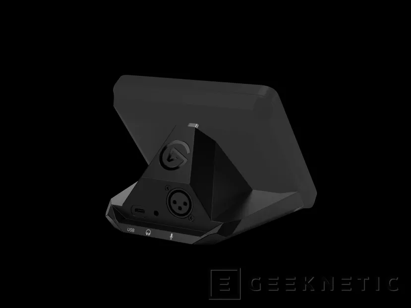

Incluye procesamiento de audio basado en efectos (Wave FX Processing) desarrollados en colaboración con LEWITT Audio. Incluye Clipguard 2.0, un sistema inteligente antidistorsión que hace casi imposible el clipping. Este efecto se consigue gracias al procesador Wave FX de este dispositivo. También cuenta con efectos DSP como ecualización y compresión que se ejecutan también en el chip Wave FX con un resultado instantáneo listo para escuchar. Los efectos DSP incluidos son:
  • Filtro de corte bajo
  • Expander
  • Ajuste de Voz
  • Compresor
  • Ecualizador
  • Los cinco anteriores trabajando en conjunto
También incluye efecto VST que se integran directamente en la señal del micrófono, sin necesidad de añadir micrófonos virtuales. Podrás aplicar efectos como la reverberación o moduladores de voz de forma instantánea. Otra de las funciones incluidas es el asistente de ganancia automática, que optimizará la entrada para ofrecer una voz cristalina y clara.

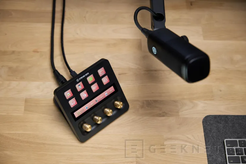

Viene con una entrada de auriculares que te permitirá escuchar e incluye diferentes modos de mezcla. También cuenta con monitorización de efectos previos, posteriores al DSP y al VST.

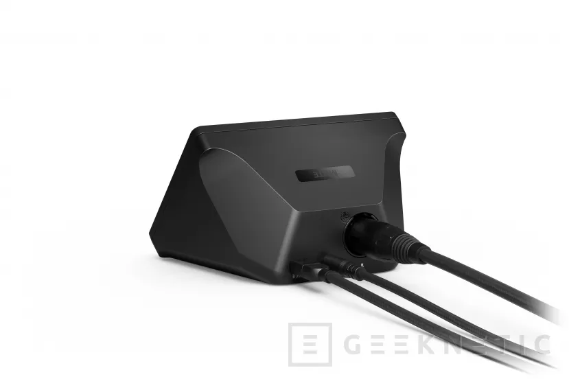

El Wave XLR MK.2 viene con un dial de control con un anillo que se ilumina mediante LED que te ofrece información precisa a modo visual.

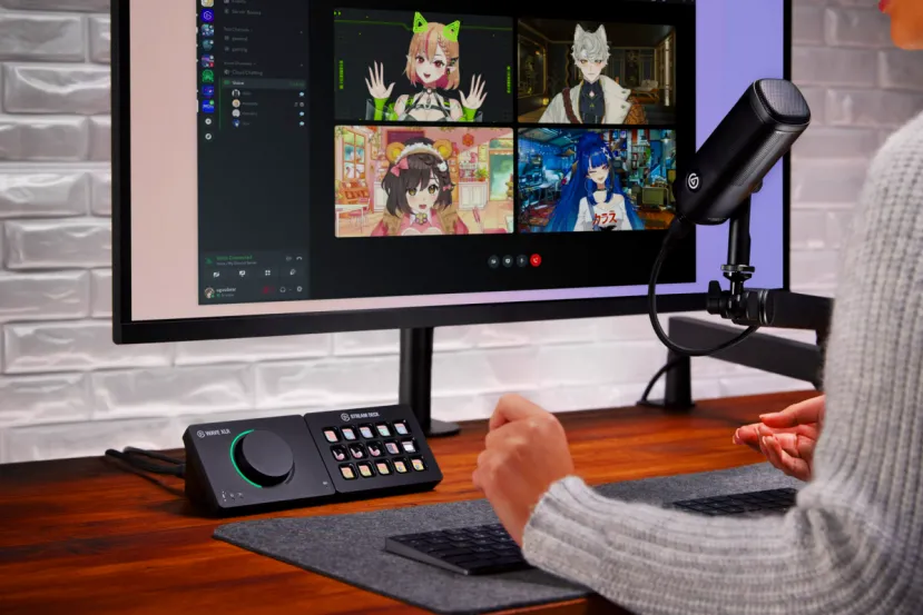

XLR Dock MK.2: integración directa con Stream Deck

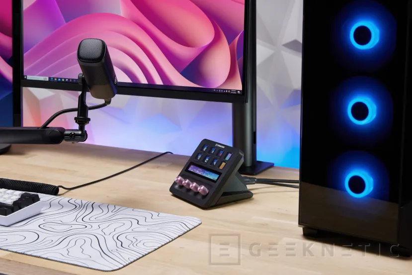

Elgato también ha presentado un dock para la Stream Deck con características similares, a excepción de este control dial y anillo LED, aunque puedes conseguir efectos similares con la Stream Deck. El dock está preparado para añadir la Stream Deck y que puedas conectar un micrófono XLR detrás, junto con los auriculares para obtener prácticamente las mismas funciones que con el Wave XLR MK.2. La ventaja en este modo es que además podrás disfrutar y combinar las funciones con tu Stream Deck, quedando todo a alcance de tu mano.
Geeknetic Hasta 80 dB y efectos DSP integrados: así es el nuevo Wave XLR MK.2 de Elgato 5
El precio recomendado para Elgato Wave XLR MK.2 es de 179,99 euros, mientras que para el Dock XLR MK.2 es de 129,99 euros. Las especificaciones del Wave XLR MK.2 son las siguientes:
