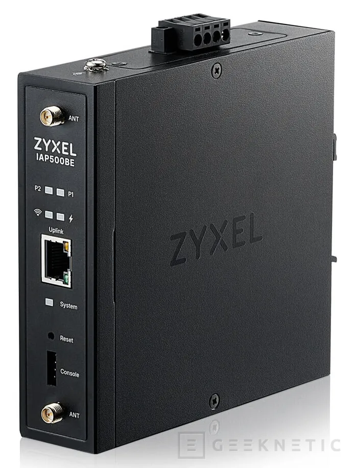

Zyxel lleva años en el mundo de las redes para empresas, pero con su nuevo punto de acceso se mete de lleno en un entorno donde los equipos suelen sufrir de verdad: la industria. El BE5000 NebulaFlex Pro Industrial Access Point (IAP500BE) es su primer AP de grado industrial, y llega con dos ideas muy claras: explotar WiFi 7 en serio y soportar condiciones en las que un punto de acceso “de oficina” no aguantaría demasiado.

La otra parte del mensaje es puramente física: el equipo está construido para durar. El IAP500BE va en carcasa metálica y prescinde del ventilador, lo que ayuda a protegerlo frente a golpes, a evitar entradas de polvo y aceite y a reducir el número de piezas mecánicas que puedan fallar con el tiempo. La disipación se resuelve por diseño del chasis, algo clave en armarios cerrados o zonas poco ventiladas.
En cuanto a condiciones extremas, el punto de acceso funciona entre -25 °C y 65 °C, cubriendo escenarios desde cámaras frías o zonas apenas climatizadas hasta áreas calientes cerca de maquinaria pesada. Incluye, además, protección contra rayos de 6 kV y protección ESD de 15 kV, pensadas para minimizar daños por picos eléctricos y descargas estáticas, que no son precisamente raras en este tipo de instalaciones.

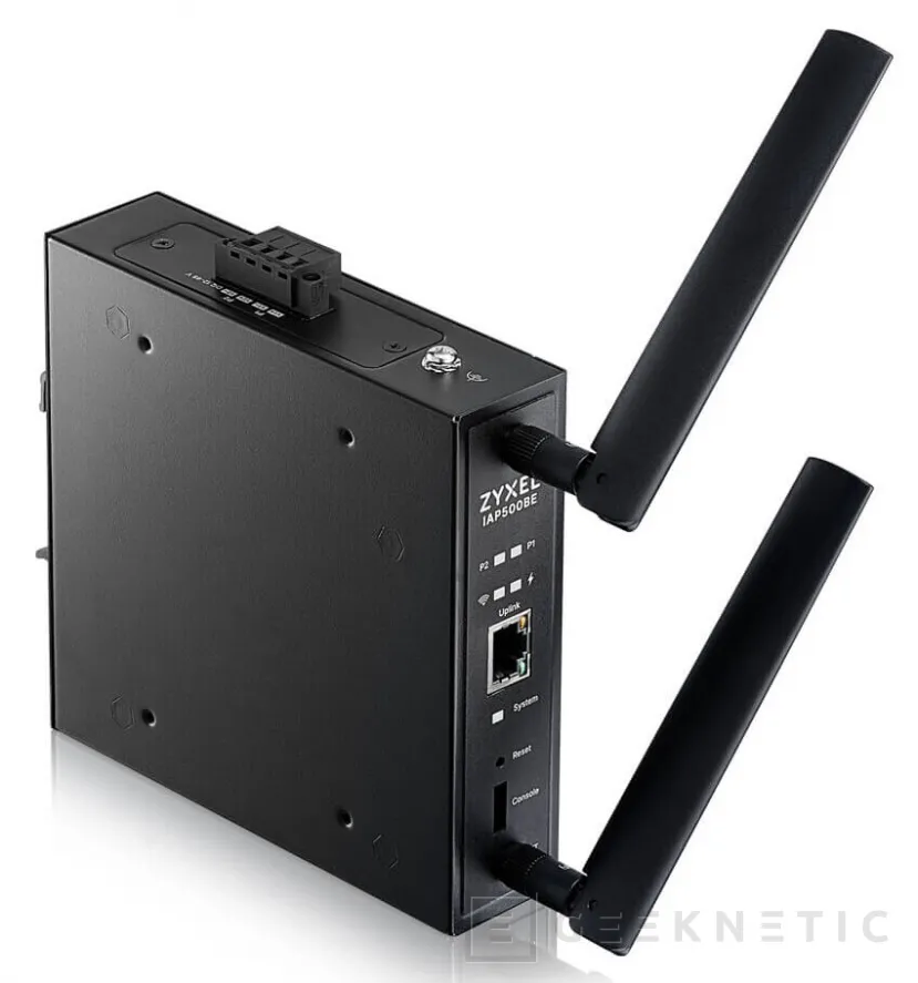

El IAP500BE se puede montar sobre riel DIN, atornillarse a pared o colocarse dentro de armarios cerrados, según lo que mejor encaje en la instalación. Además, la compatibilidad con antenas externas da margen para afinar la cobertura, dirigiendo la señal hacia pasillos concretos, zonas de picking o áreas de producción especialmente críticas.
