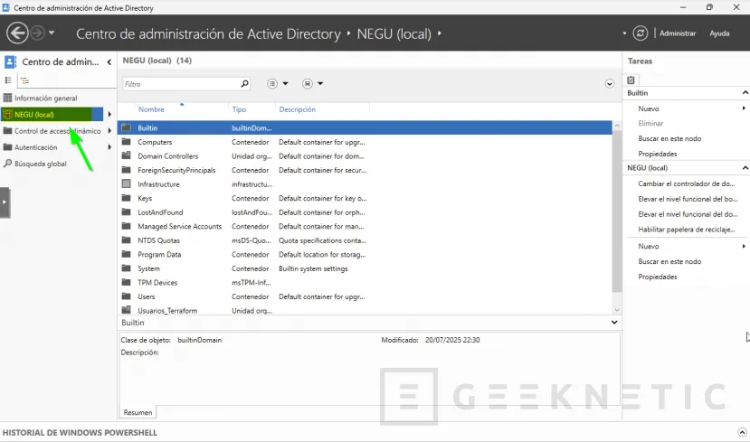

Activación vía Gráfica
Paso a paso:
- Abre Centro de Administración de Active Directory (ADAC)
- En el panel izquierdo, selecciona tu dominio
- En el panel derecho, haz clic en Enable Recycle Bin (Habilitar papelera de reciclaje...)
- Confirma el aviso (te recuerda que es irreversible):
- Espera a que la replicación llegue a todos los DCs

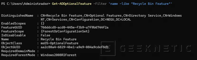

Activación vía PowerShell
# 1. Verificar si ya está activa (si no devuelve nada, está desactivada)
Get-ADOptionalFeature -Filter 'name -like "Recycle Bin Feature"'# 2. Activación
Enable-ADOptionalFeature -Identity 'Recycle Bin Feature' -Scope ForestOrConfigurationSet -Target 'tu-dominio.local'

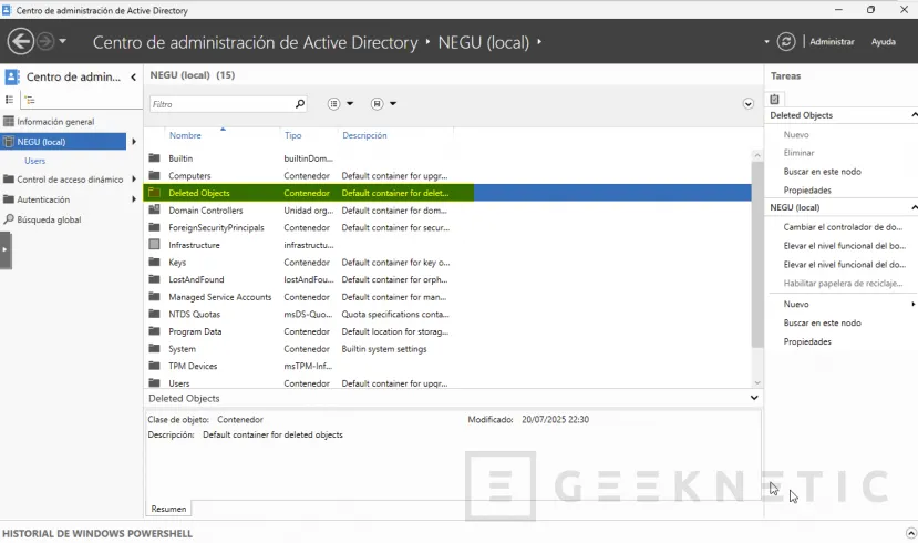

Recuperar objetos AD vía Gráfica
Desde el Centro de Administración de Active Directory:
- Abre Deleted Objects
- Selecciona el objeto eliminado
- Clic derecho:
- Restore
- Restore To…
Ideal para restauraciones puntuales.

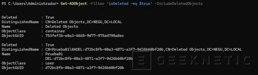

Recuperar objetos AD vía PowerShell
Os dejamos un par de comandos para listar y recuperar objetos con PowerShell, podemos automatizarlo para un listado masivo:
Listar objetos eliminados
Get-ADObject -Filter 'isDeleted -eq $true' -IncludeDeletedObjects
Restaurar un objeto concreto
Restore-ADObject -Identity "DN_del_objeto"
